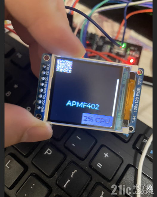

在squareline创建一个工程,配置128*128窗口大小,16位数据格式
在界面上显示APMF402字符显示,将工程输出,生成界面;

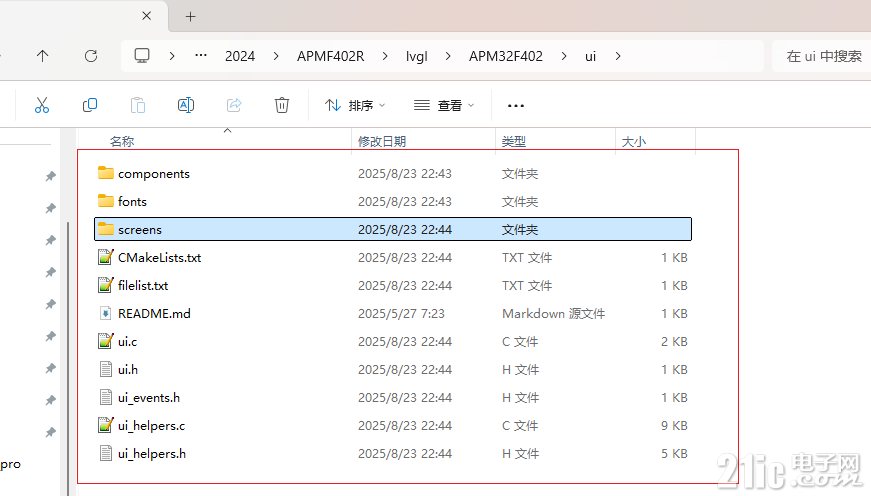

导出UI代码
点击菜单"File"→"Project Settings"配置导出路径
选择"Export"→"Export UI Files"
选择导出格式(可以选择c或者python)
导出到文件夹内。
将此文件复制到工程内
添加ui文件
使用ui_init()函数初始化刚刚创建的界面功能;
编译工程后下载到芯片内
颜色和位置与实际不符还需要继续调整
显示cpu占用率还算比较低(毕竟只显示了几行字)
