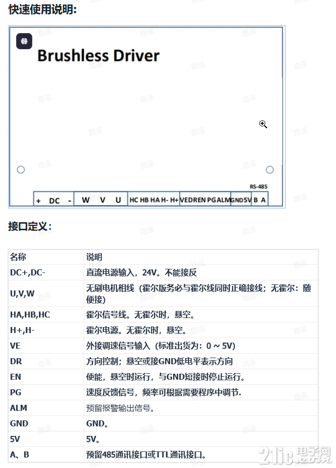

CW32L01⁠‬⁠⁠⁠⁠⁠‍‍‌‍⁠‬‌‬‌1电机驱动开发板

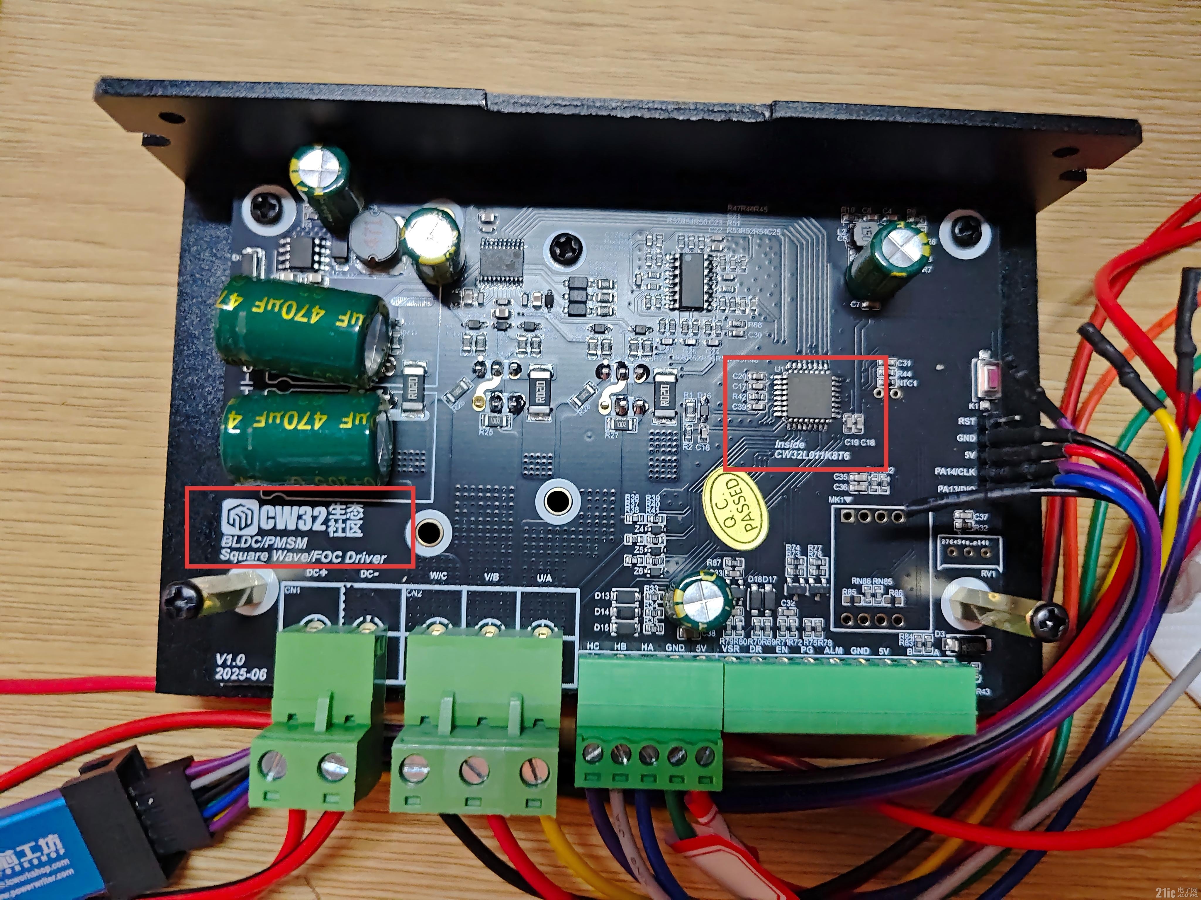

包裹到手,包装非常扎实。打开后,主要包含三大部分:电机驱动板本体、一个永磁同步电机(PMSM)。
开发板被稳妥地放置在防静电袋中,做工可圈可点。PCB布局规整,元器件焊接饱满,关键接口都有清晰的丝印标识,第一印象相当不错。
调试直接用DAP-Link调试器即可,支持SWD协议,对于日常开发来说非常方便。

来看看实际的控制效果。下面这段演示中,左侧是示波器捕捉到的电机A相端电压波形,右侧是电机的实时运行状态。我将通过Watch窗口实时改变电机的转速和方向。
可以看到,电机在各种工况下运行都极为平稳、安静,啸叫声很小。这证明了CW32F030的MCU性能足以,同时板子的硬件设计也是相当可靠的。
