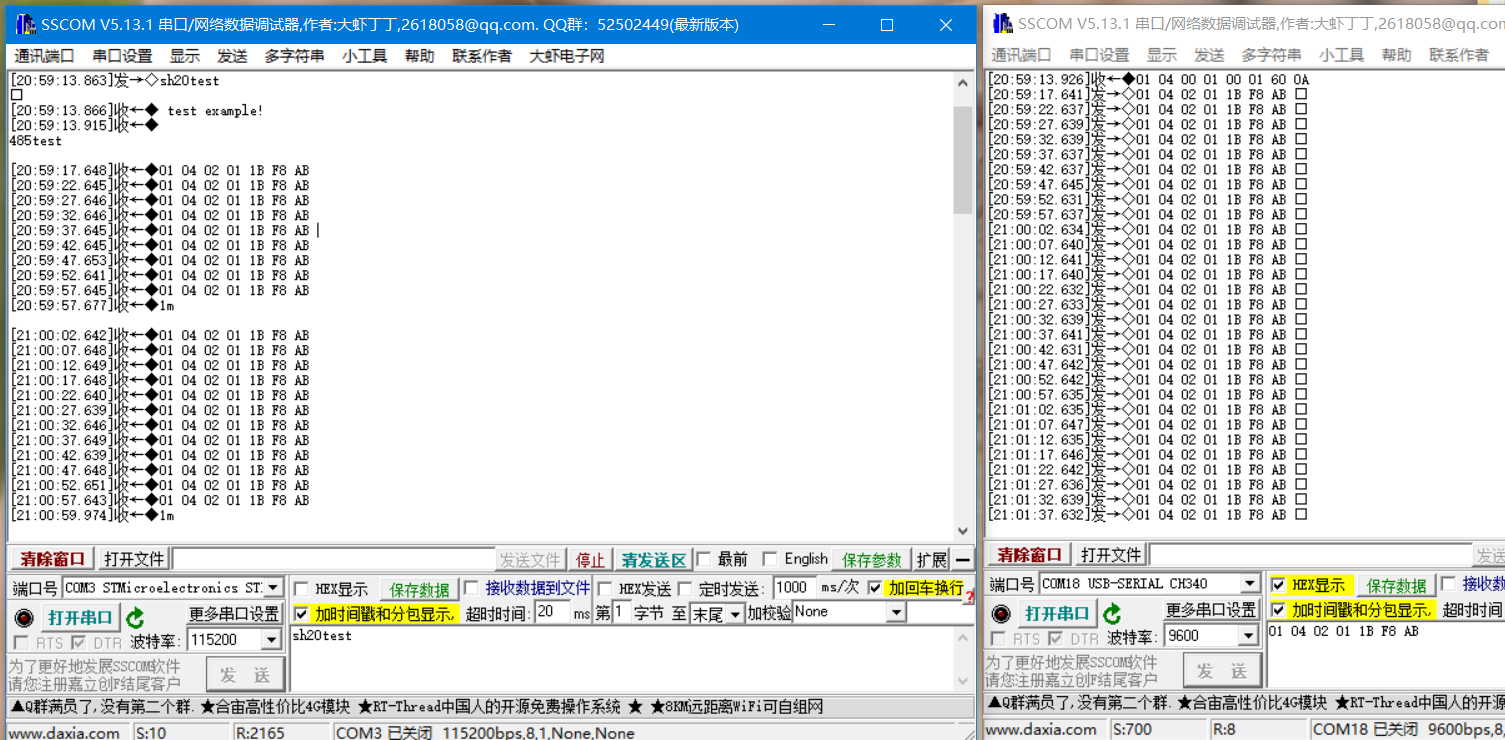

RS-485总线是一种串行通信标准,支持多点通信,传输距离远、抗干扰能力强,常用于工业自动化和楼宇控制。我们在用GD32做项目的时候经常会碰到连接各类485传感器的情况。GD32和485连接一般需要3个脚,TX、RX、控制脚。以GD32的串口2为例,串口2接485电路。将串口2接收到的数据发送到串口1。串口1发送指令后串口2就会发送485指令,然后将串口2接收到的数据发送到串口1上,方便调试。
  ![在这里插入图片描述](#pic_center)
图中左边给串口1发送指令sh20test。右边可以显示串口2发送的数据。然后串口2设置了定时发送数据,串口1每条数据都可以收到。
