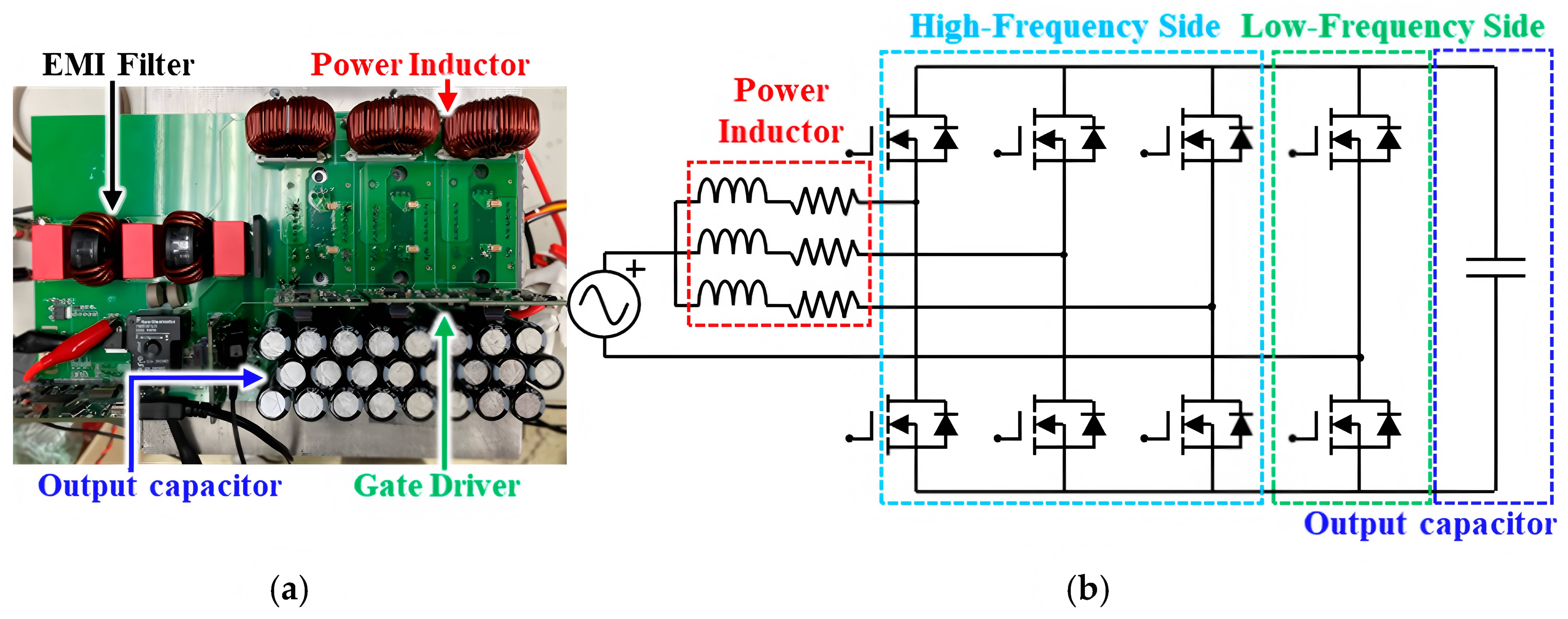

传统的PFC升压电路在交流输入端必须使用一个二极管整流桥,这会在大电流应用中产生显著的传导损耗。图腾柱无桥PFC拓扑通过移除输入二极管整流桥,用两个MOSFET和两个快恢复二极管构成的“图腾柱”结构取代,将传导损耗降低了30-50% 。该拓扑特别适合服务器、通信和AI算力电源等高效率应用。
然而,图腾柱PFC的技术挑战在于其高频开关臂的开关损耗,特别是续流二极管的反向恢复损耗。传统硅基快恢复二极管的高反向恢复电荷会在开关瞬间导致巨大的损耗,限制了拓扑的开关频率和效率。SiC MOSFET是解决这一挑战的理想选择。凭借其几乎为零的$Q_{rr}$和t_{rr} ,SiC MOSFET可以完全消除图腾柱PFC中二极体的反向恢复损耗,使其在硬开关应用中也能保持高效率。此外,其低导通电阻和低开关损耗进一步提升了整体性能,使得图腾柱PFC成为真正高效可行的拓扑。

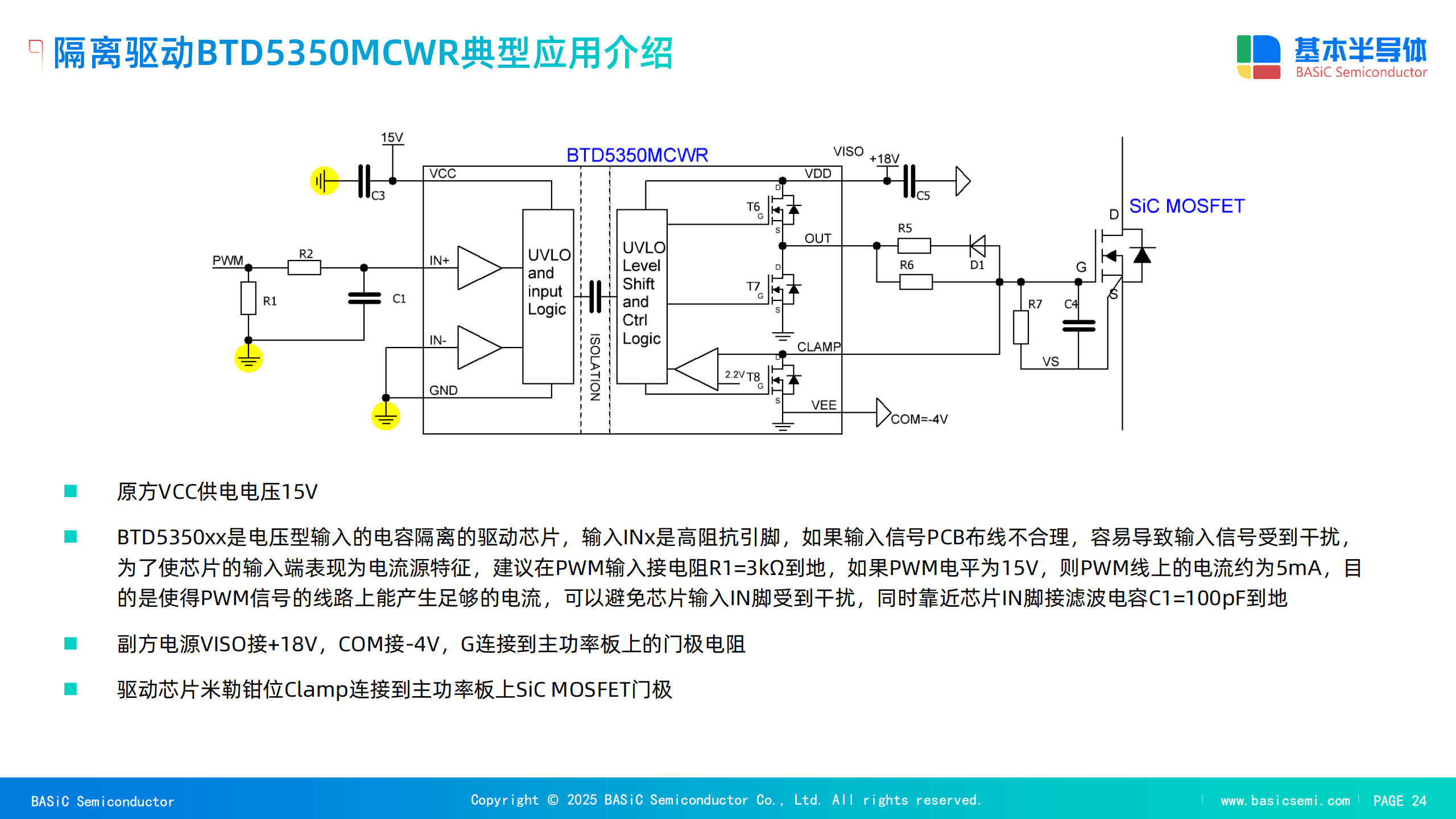

SiC MOSFET虽然是电压控制型器件,但其栅极驱动并非简单的开关信号。其独特的特性对驱动器提出了更高要求,包括推荐的栅极电压范围(例如-4V/+18V或-5V/+18V)以及其相比硅器件更低的跨导(low gm) 。驱动电压不足可能导致导通电阻升高,引发热应力。

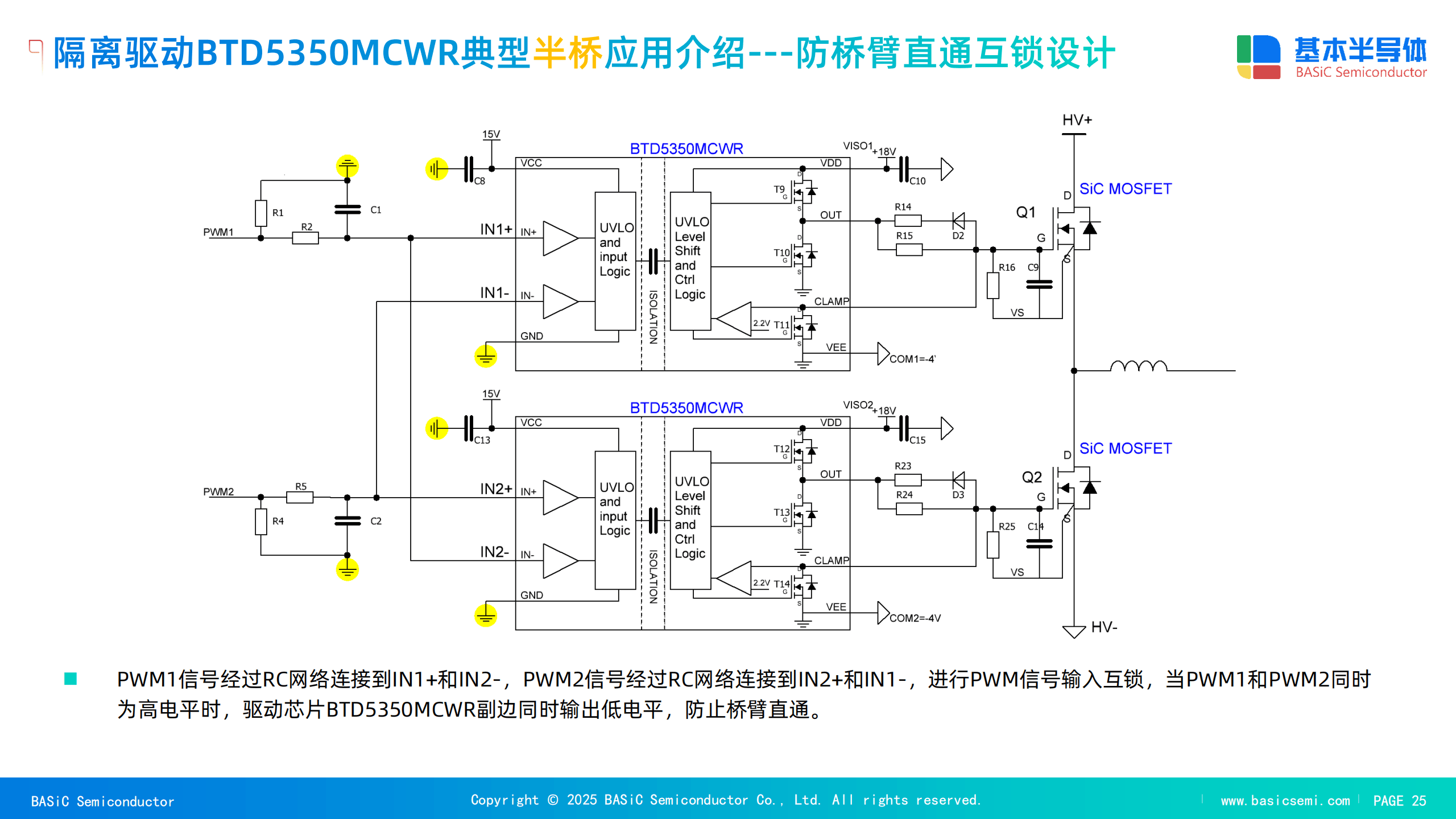

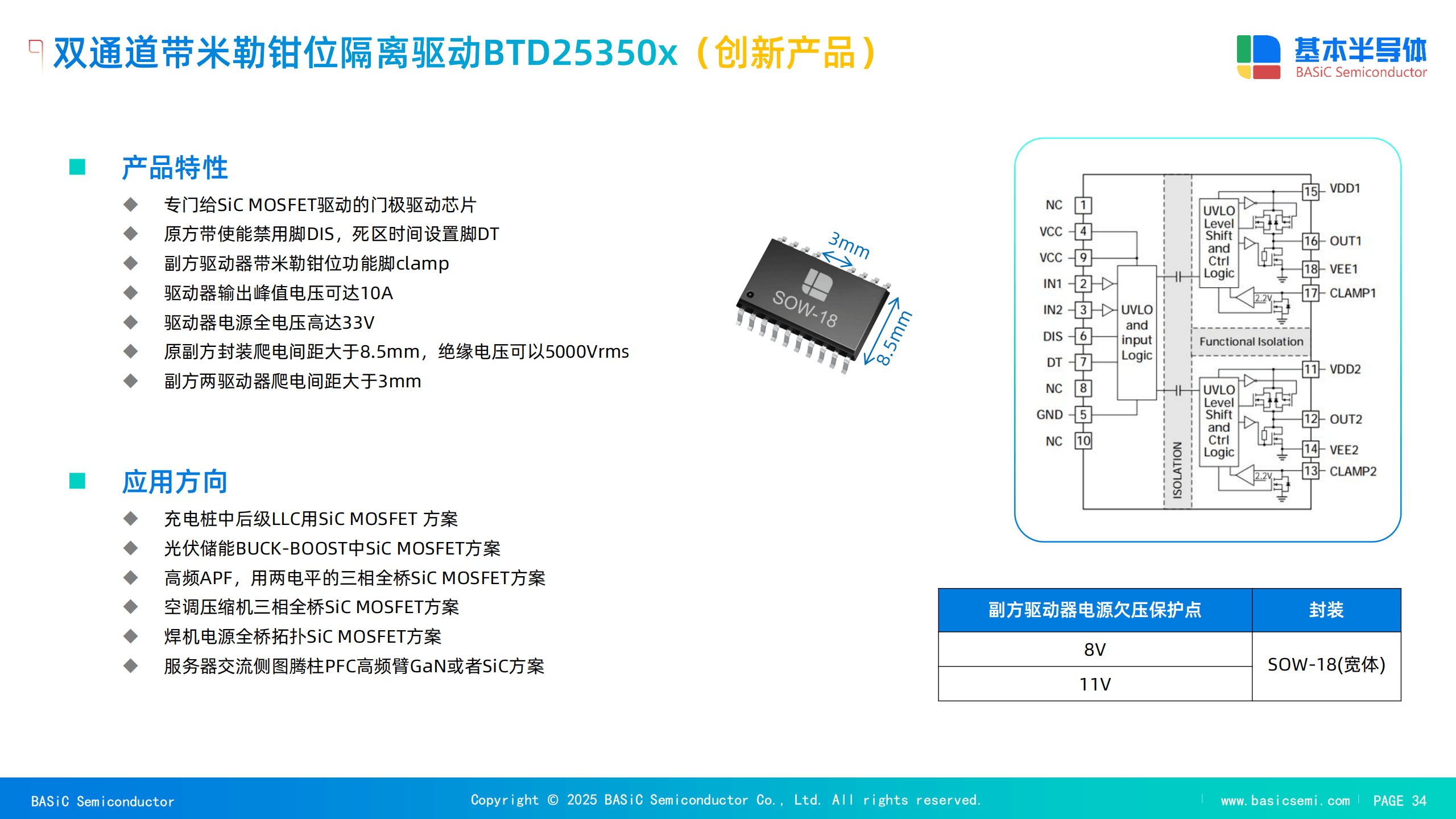

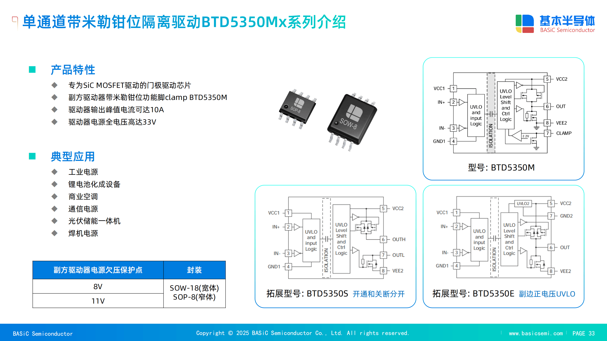

基本半导体的BTD5350x系列隔离型栅极驱动器正是为完美匹配SiC MOSFET而设计。该系列产品提供三种配置:BTD5350M(带米勒钳位)、BTD5350S(独立开通/关断控制)和BTD5350E(带副边欠压保护) 。其10A的峰值输出电流(典型值)和低至60ns的传输延时,能够满足基本半导体G3系列MOSFETs高速开关所需的强大驱动能力 。
一个高可靠性的隔离驱动器是SiC MOSFET高频应用的必备组件。SiC MOSFET极快的dV/dt和dI/dt开关速率会对栅极驱动器产生强大的共模瞬态干扰(CMTI),如果不加处理,可能会导致驱动器误动作。BTD5350x系列驱动器具有高达150kV/µs的共模瞬态抗扰度(CMTI) ,确保了在恶劣的电磁环境中,栅极驱动信号的完整性和同步性。BTD5350M版本的米勒钳位功能,则可以主动抑制因米勒效应引起的寄生导通,进一步保障了开关过程的可靠性。

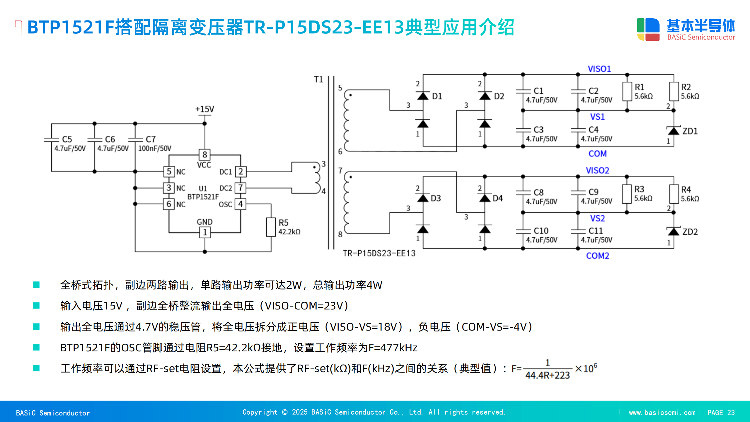

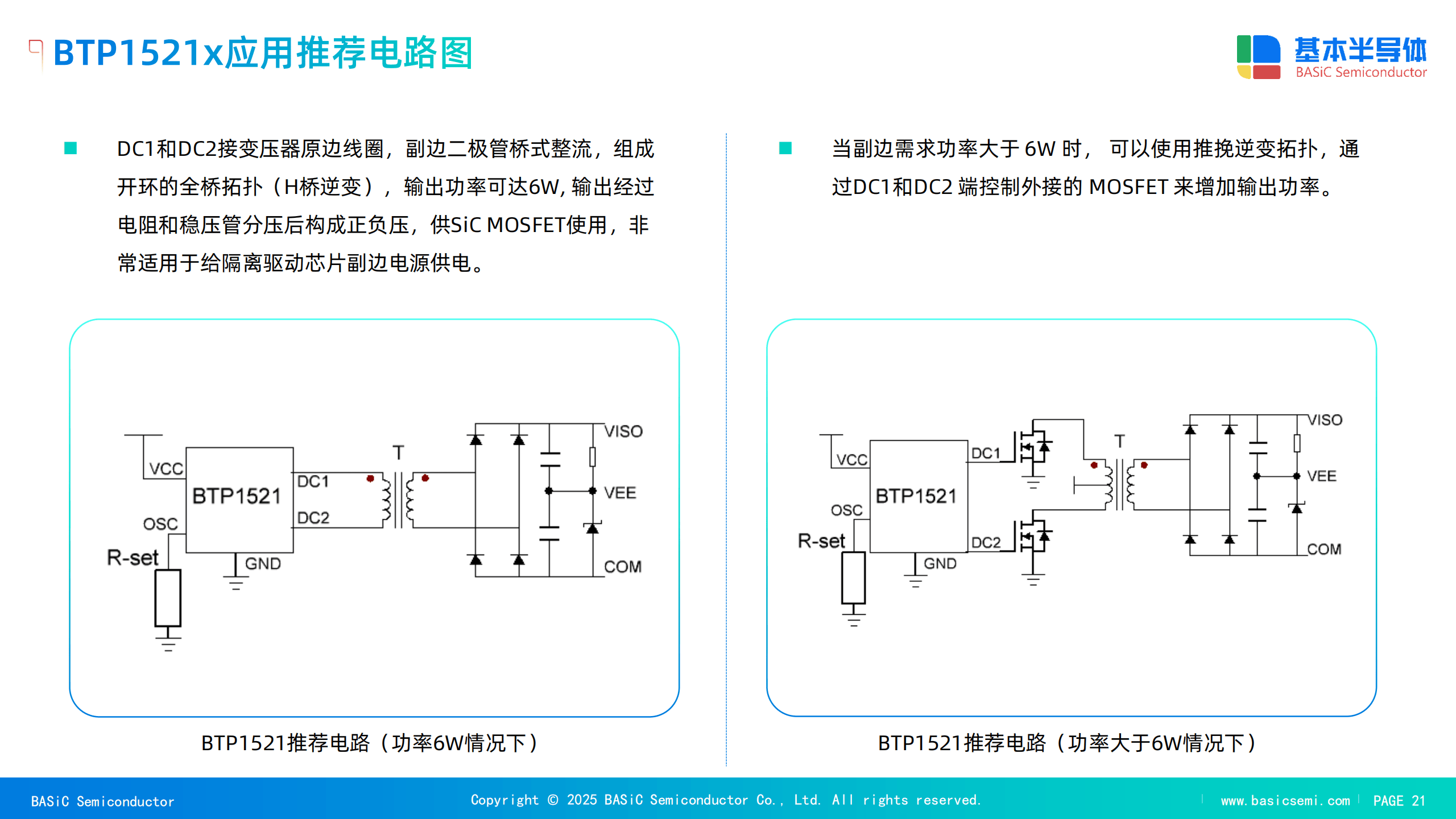

隔离栅极驱动器需要一个稳定、高效的电源。在高频、高功率密度系统中,这个辅助电源本身也必须小型化且高效。基本半导体专为隔离驱动器辅助供电而设计的BTP1521x系列DCDC开关电源芯片,正是满足这一需求的理想选择 。
BTP1521x芯片的最高可编程工作频率可达1.3MHz 。这一高频率特性允许设计者使用更小的变压器和电容,显著减小了辅助电源的体积,与主电源的小型化趋势相得益彰。BTP1521x系列还集成了软启动和过温保护等功能,确保了系统的可靠性 。它与BTD5350x驱动器、基本半导体G3系列SiC MOSFET共同构成了一个完整的、针对高功率密度电源应用优化的“核心三件套”解决方案。
