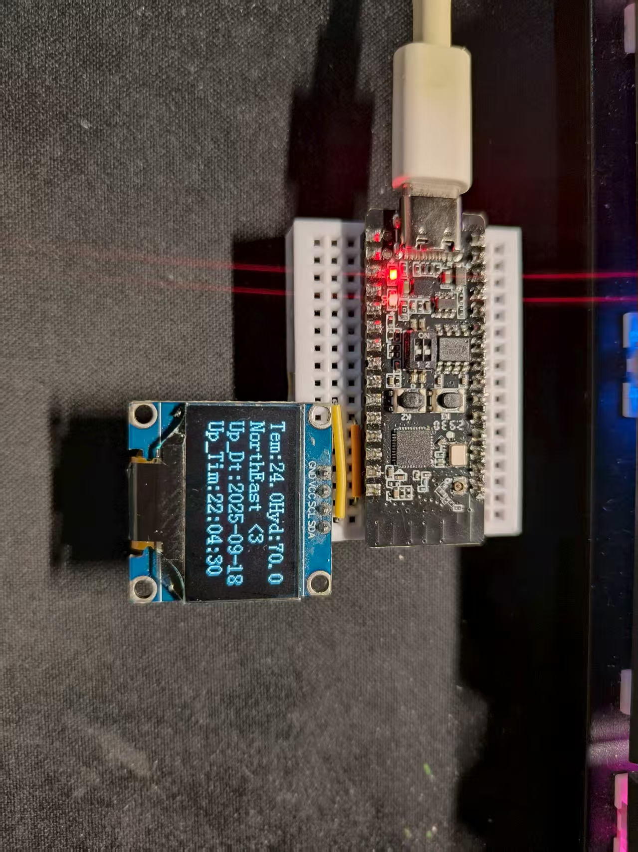

Socket的使用和服务器任务的搭建
开源口碑分享内容

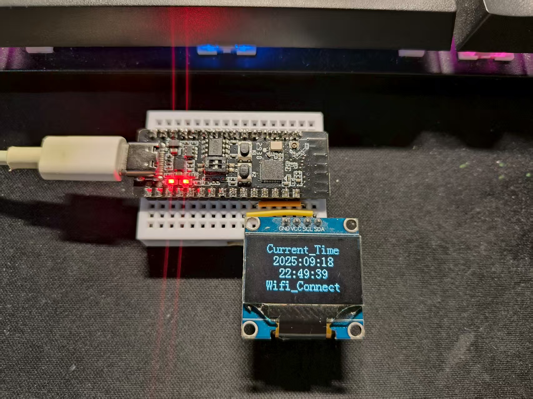

在这里,使用了GD32VW553 -IOT V2开发板制作了一个天气时钟简易版,由于不想去搞UI所以就通过文字的方式显示数据,这款天气时钟是基于Socket的通信,需要一个VMware服务器(或者云服务器)进行高德天气API的解析,之所以不直接去解析,是因为高德地图API是基于HTTPS的协议进行通信,通过Socket无法简单的制作Https的客户端(和风天气是基于Https的,并且返回的数据被gzip压缩过了,单片机很难直接解析),也就是在完成程序编写以后,才发现SDK里面继集成了MbedTLS库,可以直接与Https的服务器进行文件的传输,所以准备接下来再做一个可以直接交互的Demo,这里我们着重于Socket网络服务器的搭建和单片机Scket的使用,毕竟在服务器环境下,可以看到单片机和服务器的传输情况,而直接去和高德服务器交互的话,如果没有经验,很容易出现各种状况。

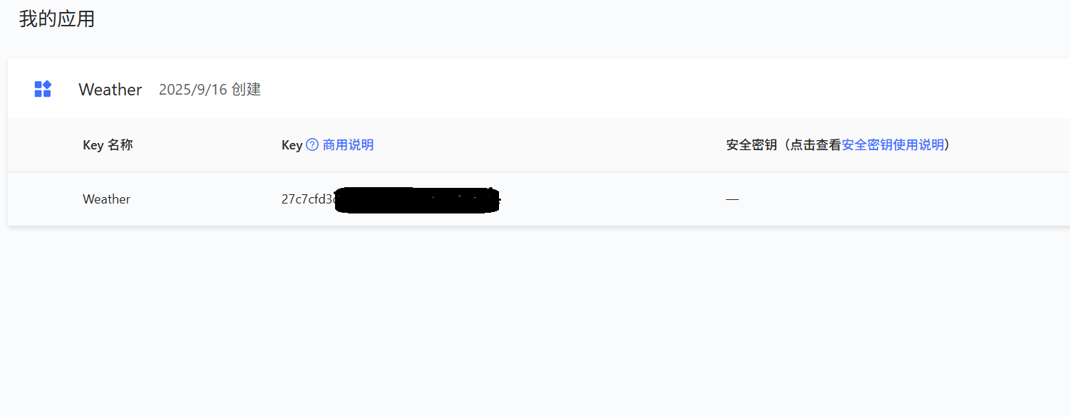

首先介绍一下高德地图API的用户Key的获取,个人用户免费的天气API的调用是每个月5000次,也就是每小时最多调取6次,所以使用服务器进行调取,当出现不止一个设备调用天气时,只需要我的服务器读取保存在文件里的天气数据即可,无需再和高德API交互,并且高德地图的天气数据是每隔半小时更新一次,所以在服务器上每隔15分钟更新一次天气数据到文件里,单片机访问数据服务器就读取文件数据返回即可。
首先登录高德地图官方网站,根据使用手册引导注册好用户Key,注册好的Key如下(当然可使用其他的天气API,通过python解析还是蛮方便的):

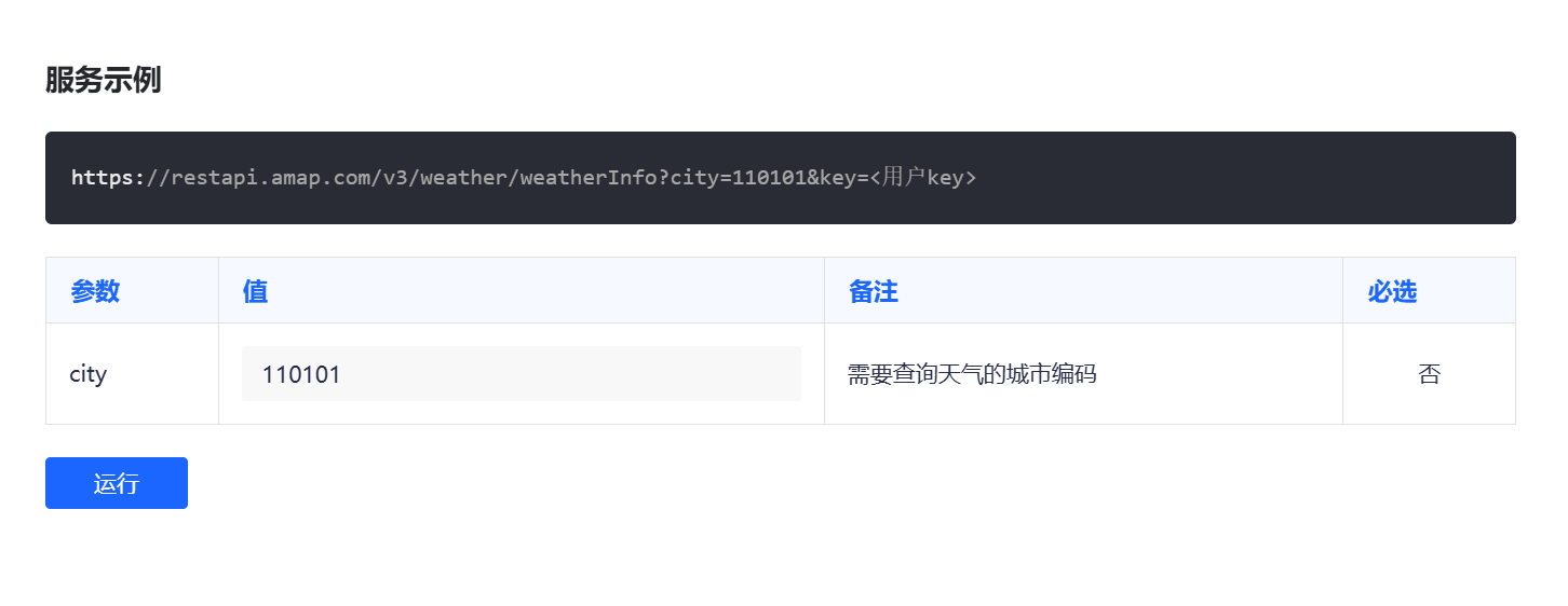

接下来就是按照官方的手册进行url的编写:

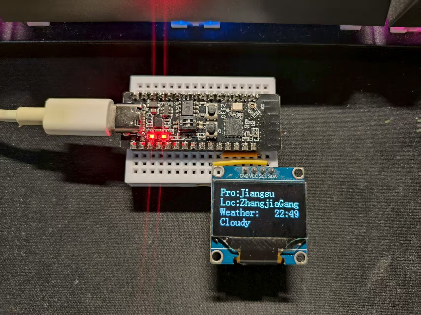

天气部分由于很多,单片机处理起来很不方便,所以选择翻译好以后回传显示即可(通过一个字典)。
服务器需要进行定时任务进行天气数据的获取,获取的文件保存在.wea文件里。

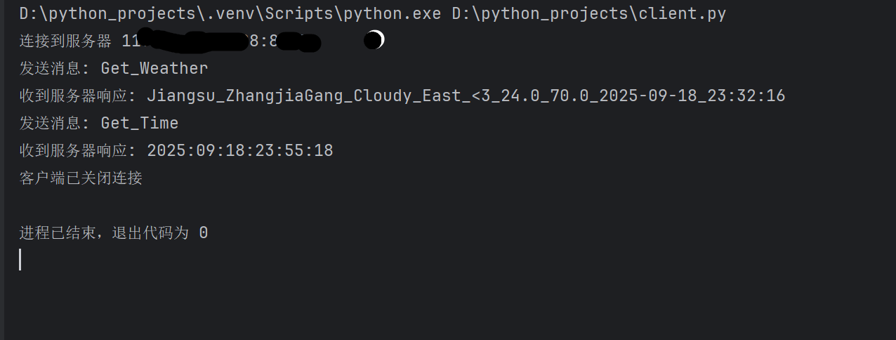

如此实现了最多5个设备并发的交互的方法了,由于设备数量少,5个连接即可满足使用(因为还有自己编写的调试脚本)。
调试脚本如下:
  1. import socket
  2. def start_client():
  3. # 创建TCP/IP套接字
  4. client_socket = socket.socket(socket.AF_INET, socket.SOCK_STREAM)
  5. # 服务器地址和端口
  6. server_address = ("127.0.0.1", 1234)
  7. print(f"连接到服务器 {server_address[0]}:{server_address[1]}")
  8. try:
  9. # 连接到服务器
  10. client_socket.connect(server_address)
  11. # 发送数据
  12. message = "Get_Weather"
  13. print(f"发送消息: {message}")
  14. client_socket.sendall(message.encode('utf-8'))
  15. # 接收服务器响应
  16. data = client_socket.recv(1024)
  17. print(f"收到服务器响应: {data.decode('ascii')}")
  18. # 发送数据
  19. message = "Get_Time"
  20. print(f"发送消息: {message}")
  21. client_socket.sendall(message.encode('utf-8'))
  22. # 接收服务器响应
  23. data = client_socket.recv(1024)
  24. print(f"收到服务器响应: {data.decode('ascii')}")
  25. finally:
  26. # 关闭套接字
  27. client_socket.close()
  28. print("客户端已关闭连接")
  29. if __name__ == "__main__":
  30. start_client()
响应如下:
这就是响应的数据格式,接下来就可以进行数据的解析操作了。
数据解析依赖Freertos的SDK操作,通过官方的SDK进行开发操作。

  14. void Get_Data_Manage(void* Para);
  15. void Socket_Deal(void *Para);
  16. void OLED_Show(void *Para);
  17. void OLED_Control(void *Para);
  18. void Get_Data_Deal(void);
  19. typedef enum{
  20. OLED_Clock,
  21. OLED_Weather_Condition,
  22. OLED_Weather_Tem_Hyd,
  23. }OLED_WEATHER;
  24. typedef enum{
  25. Wifi_Socket_Get_Error,
  26. Wifi_Socket_Server_Error,
  27. Wifi_Socket_Normal
  28. }Wifi_Data_condition;
  29. typedef enum{
  30. Socket_Get_Time,
  31. Socket_Get_Weather
  32. }Which_Data_To_GET;
  33. typedef enum{
  34. OLED_Wifi_Connect,
  35. OLED_Wifi_Disconnect
  36. }Wifi_Connect_STATUS;
  37. typedef struct{
  38. char Provience[10];
  39. char Location[15];
  40. char Weather_Condition[21];
  41. char Hyd[5];
  42. char TEM[5];
  43. char Update_Date[11];
  44. char Update_Tim[11];
  45. char Wind_Direction[11];
  46. char Wind_Intensity[2];
  47. }WEATHER_DATA;
  48. #endif /* MY_WIFI_CONNECT_H_ */
  49. /*
  50. * My_Wifi_Connect.c
  51. *
  52. * Created on: 2025年9月10日
  53. * Author: 19651
  54. */
  55. #include "wifi_management.h"
  56. #include "My_Wifi_Connect.h"
  57. #include <stdint.h>
  58. #include "gd32vw55x_gpio.h"
  59. #include "My_Wifi_Connect.h"
  60. #include "stdbool.h"
  61. #include "OLED.h"
  62. #include "wrapper_os.h"
  63. #include "sockets.h"
  64. #include "string.h"
  65. void* WIFI_Connect_Status = NULL;
  66. OLED_WEATHER OLED_Weather = OLED_Weather_Tem_Hyd;
  67. Wifi_Data_condition Wifi_Data_Condition = Wifi_Socket_Normal;
  68. Which_Data_To_GET Which_Data_To_Get = Socket_Get_Weather;
  69. //Which_Data_To_GET Which_Data_To_Get = Socket_Get_Time;
  70. Wifi_Connect_STATUS Wifi_Connect_Status = OLED_Wifi_Disconnect;
  71. WEATHER_DATA Weather_Data ;
  72. extern rtc_parameter_struct RTC_Init;
  73. static bool Oled_Status_Chnaged = false;
  74. void wifi_connect_ap(void * para)
  75. {
  76. while(1)
  77. {
  78. int status = 0;
  79. char *ssid = "你的wifi账号";
  80. char *password = "你的Wifi密码";
  81. status = wifi_management_connect(ssid, password, true);
  82. if (status != 0) {
  83. }
  84. printf("Wifi_connect_Task\r\n");
  85. sys_task_notify(WIFI_Connect_Status,false);
  86. printf("Wifi_connect_Weak_Up\r\n");
  87. sys_task_delete(NULL);
  88. }
  89. }
  90. void LED_Blink(void *para)
  91. {
  92. for(;;)
  93. {
  94. gpio_bit_set(GPIOA,GPIO_PIN_3);
  95. sys_ms_sleep(500);
  96. gpio_bit_reset(GPIOA,GPIO_PIN_3);
  97. sys_ms_sleep(500);
  98. }
  99. }
  100. void *Socket_Para = NULL;
  101. void Socket_Deal(void *Para)
  102. {
  103. int vif_idx = WIFI_VIF_INDEX_DEFAULT;
  104. bool Wifi_Status;
  105. static bool Socket_Creat = true;
  106. for(;;)
  107. {
  108. Wifi_Status = wifi_vif_is_sta_connected(vif_idx);
  109. if(Wifi_Status)
  110. {
  111. Wifi_Connect_Status = OLED_Wifi_Connect;
  112. if(Socket_Creat)
  113. {
  114. Socket_Para = sys_task_create(NULL, (const uint8_t *)"Socket_Manager", NULL, 512, 0, 0, OS_TASK_PRIORITY(3), Get_Data_Manage, NULL);
  115. Socket_Creat = false;
  116. }
  117. sys_ms_sleep(500);
  118. }
  119. else
  120. {
  121. Wifi_Connect_Status = OLED_Wifi_Disconnect;
  122. //Socket_Creat = true;
  123. sys_task_create(NULL, (const uint8_t *)"Wifi_Connect2", NULL, 256, 0, 0, OS_TASK_PRIORITY(0), wifi_connect_ap, NULL);
  124. sys_task_wait_notification(-1);
  125. }
  126. sys_ms_sleep(200);
  127. }
  128. }
  129. char Buffer1[90];
  130. void Socket_Test(void)
  131. {
  132. struct sockaddr_in server_addr;
  133. int fd;
  134. const char *send_data;
  135. if(Which_Data_To_Get == Socket_Get_Time)
  136. {
  137. send_data = "Get_Time";
  138. }
  139. else
  140. {
  141. send_data = "Get_Weather";
  142. }
  143. int send_len = strlen(send_data);
  144. int recv_len;
  145. // 初始化服务器地址
  146. memset(&server_addr, 0, sizeof(server_addr));
  147. server_addr.sin_family = AF_INET;
  148. server_addr.sin_port = htons(你的服务器端口);
  149. server_addr.sin_addr.s_addr = inet_addr("你的服务器ipv4地址");
  150. memset(Buffer1, 0, sizeof(Buffer1)); // 使用sizeof更安全
  151. // 1. 创建TCP socket
  152. fd = socket(AF_INET, SOCK_STREAM, 0);
  153. if (fd < 0)
  154. {
  155. sys_ms_sleep(5000);
  156. return;
  157. }
  158. // 2. 连接服务器
  159. if (connect(fd, (struct sockaddr *)&server_addr, sizeof(server_addr)) < 0)
  160. {
  161. close(fd);
  162. sys_ms_sleep(5000);
  163. return;
  164. }
  165. printf("Connect_Success Send Data...\r\n");
  166. // 3. 发送数据并检查结果
  167. if (send(fd, send_data, send_len, 0) != send_len)
  168. {
  169. printf("Send_Error\r\n");
  170. close(fd);
  171. sys_ms_sleep(5000);
  172. return;
  173. }
  174. // 4. 接收数据 - 调整缓冲区大小,正确处理非阻塞模式
  175. recv_len = recv(fd, Buffer1, 90, 0);
  176. if (recv_len < 0)
  177. {
  178. Wifi_Data_Condition = Wifi_Socket_Get_Error;
  179. }
  180. else if (recv_len == 0)
  181. {
  182. Wifi_Data_Condition = Wifi_Socket_Server_Error;
  183. }
  184. // 5. 显示数据(缩小临界区范围)
  185. printf("Receive:%s\r\n",Buffer1);
  186. Get_Data_Deal();
  187. // 6. 关闭连接
  188. close(fd);
  189. }
  190. void Get_Data_Manage(void* Para)
  191. {
  192. for(;;)
  193. {
  194. if(Which_Data_To_Get == Socket_Get_Time)
  195. {
  196. Which_Data_To_Get = Socket_Get_Weather;
  197. Socket_Test();
  198. printf("Get_Time_Task\r\n");
  199. sys_ms_sleep(60000);
  200. }
  201. else
  202. {
  203. Which_Data_To_Get = Socket_Get_Time;
  204. Socket_Test();
  205. printf("Get_Weather_Task\r\n");
  206. sys_ms_sleep(2000);
  207. }
  208. }
  209. }
  210. void Get_Data_Deal(void)
  211. {
  212. if(Which_Data_To_Get == Socket_Get_Time)
  213. {
  214. sys_enter_critical();
  215. RTC_Init.year = (strtol (strtok(Buffer1,":"),NULL,16)) & 0xff;
  216. RTC_Init.month = strtol (strtok(NULL,":"),NULL,16);
  217. RTC_Init.date = strtol (strtok(NULL,":"),NULL,16);
  218. RTC_Init.hour = strtol (strtok(NULL,":"),NULL,16);
  219. RTC_Init.minute = strtol (strtok(NULL,":"),NULL,16);
  220. RTC_Init.second = strtol (strtok(NULL,":"),NULL,16);
  221. printf("%x,%x,%x\r\n",RTC_Init.month,RTC_Init.minute,RTC_Init.second);
  222. rtc_init_mode_enter();
  223. rtc_init(&RTC_Init);
  224. rtc_init_mode_exit();
  225. sys_exit_critical();
  226. }
  227. else
  228. {
  229. char *p = strtok(Buffer1,"_");
  230. strcpy(Weather_Data.Provience,p);
  231. p = strtok(NULL,"_");
  232. strcpy(Weather_Data.Location,p);
  233. p = strtok(NULL,"_");
  234. strcpy(Weather_Data.Weather_Condition,p);
  235. p = strtok(NULL,"_");
  236. strcpy(Weather_Data.Wind_Direction,p);
  237. p = strtok(NULL,"_");
  238. strcpy(Weather_Data.Wind_Intensity,p);
  239. p = strtok(NULL,"_");
  240. strcpy(Weather_Data.TEM,p);
  241. p = strtok(NULL,"_");
  242. strcpy(Weather_Data.Hyd,p);
  243. p = strtok(NULL,"_");
  244. strcpy(Weather_Data.Update_Date,p);
  245. p = strtok(NULL,"_");
  246. strcpy(Weather_Data.Update_Tim,p);
  247. }
  248. }
  249. char Buffer[20];
  250. rtc_parameter_struct Rtc_Oled;
  251. void OLED_Show(void *Para)
  252. {
  253. for(;;)
  254. {
  255. sys_enter_critical();
  256. if(Oled_Status_Chnaged)
  257. {
  258. OLED_Clear();
  259. Oled_Status_Chnaged = false;
  260. }
  261. if(OLED_Weather == OLED_Clock)
  262. {
  263. sprintf(Buffer," Current_Time ");
  264. OLED_ShowString(1, 1, Buffer);
  265. printf("OLED_Task1\r\n");
  266. rtc_current_time_get(&Rtc_Oled);
  267. sprintf(Buffer," 20%02x:%02x:%02x ",Rtc_Oled.year,Rtc_Oled.month,Rtc_Oled.date);
  268. OLED_ShowString(2, 1, Buffer);
  269. sprintf(Buffer," %02x:%02x:%02x ",Rtc_Oled.hour,Rtc_Oled.minute,Rtc_Oled.second);
  270. OLED_ShowString(3, 1, Buffer);
  271. if(Wifi_Connect_Status ==OLED_Wifi_Disconnect)
  272. {
  273. OLED_ShowString(4, 1, " Wifi_Disconnect");
  274. }
  275. else if(Wifi_Connect_Status == OLED_Wifi_Connect)
  276. {
  277. OLED_ShowString(4, 1, " Wifi_Connect ");
  278. }
  279. }
  280. else if(OLED_Weather == OLED_Weather_Condition)
  281. {
  282. sprintf(Buffer,"Pro:%s",Weather_Data.Provience);
  283. OLED_ShowString(1,1,Buffer);
  284. sprintf(Buffer,"Loc:%s",Weather_Data.Location);
  285. OLED_ShowString(2,1,Buffer);
  286. sprintf(Buffer,"Weather: %02x:%02x",RTC_Init.hour,RTC_Init.minute);
  287. OLED_ShowString(3,1,Buffer);
  288. sprintf(Buffer,"%s",Weather_Data.Weather_Condition);
  289. OLED_ShowString(4,1,Buffer);
  290. }
  291. else if(OLED_Weather == OLED_Weather_Tem_Hyd)
  292. {
  293. sprintf(Buffer,"Tem:%sHyd:%s",Weather_Data.TEM,Weather_Data.Hyd);
  294. OLED_ShowString(1,1,Buffer);
  295. sprintf(Buffer,"%s %s",Weather_Data.Wind_Direction,Weather_Data.Wind_Intensity);
  296. OLED_ShowString(2,1,Buffer);
  297. sprintf(Buffer,"Up_Dt:%s",Weather_Data.Update_Date);
  298. OLED_ShowString(3,1,Buffer);
  299. sprintf(Buffer,"Up_Tim:%s",Weather_Data.Update_Tim);
  300. OLED_ShowString(4,1,Buffer);
  301. }
  302. sys_exit_critical();
  303. sys_ms_sleep(1000);
  304. }
  305. }
  306. void OLED_Control(void *Para)
  307. {
  308. for(;;)
  309. {
  310. if(OLED_Weather == OLED_Clock)
  311. {
  312. OLED_Weather = OLED_Weather_Condition;
  313. }
  314. else if(OLED_Weather == OLED_Weather_Condition)
  315. {
  316. OLED_Weather = OLED_Weather_Tem_Hyd;
  317. }
  318. else if(OLED_Weather == OLED_Weather_Tem_Hyd)
  319. {
  320. OLED_Weather = OLED_Clock;
  321. }
  322. Oled_Status_Chnaged = true;
  323. sys_ms_sleep(5500);
  324. }
  325. }
  326. main.c:

这就是对整个天气时钟的创建函数,对于OLED的函数和W25q64的代码,这里可以通过移植得到,这里就不给出了。
最后看一下效果吧:
时钟部分:
天气的省份地区和天气状况,时间的时和秒:
温湿度,风速风向和服务器获取到天气数据的时间:
这三个界面每隔5.5秒切换一次,没做过渡效果,直接切换,可以考虑在天气时钟的第二代版本里面去增加。
这就是如何在服务器上通过Socket与GD32VW553进行数据交换的方法。
