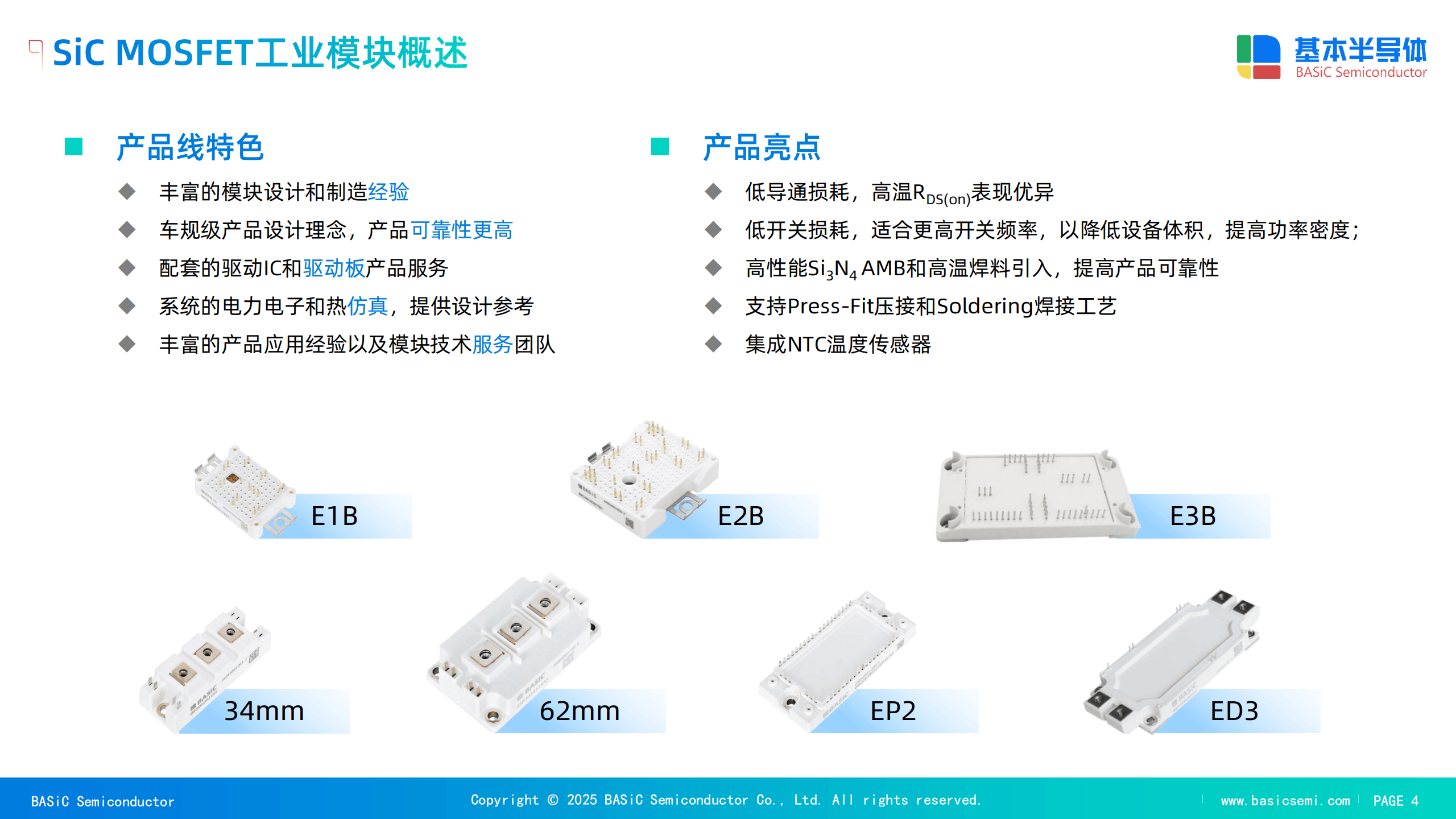

4.2 SiC MOSFET 功率模块(BMF 系列)深度解析
SiC 功率模块(例如 Pcore™2 34mm 或 62mm 封装系列)是高功率焊机实现高可靠性和高功率密度的关键。模块具有极低的杂散电感和热阻,简化了系统集成。基本半导体BMF 系列模块普遍支持 175∘C 的最高结温(Tvj,op),并采用铜基板设计以优化散热 。
通过分析 基本半导体34mm 半桥模块系列(BMF60R12RB3 到 BMF160R12RA3),可以观察到制造商在功率密度和热管理方面持续投入:随着模块额定电流从 60A 提升至 160A,其典型 RDS(on) 从 21.2mΩ 降低至 7.5mΩ,同时热阻 Rth(j−c) 从 0.70K/W 显著优化至 0.29K/W 。这种
ID、 RDS(on) 和 Rth(j−c) 的同步优化,体现了封装技术(例如使用铜基板、低热阻封装材料和高温烧结工艺)在提升模块功率循环能力和热性能方面的关键作用,有效地满足了工业焊机对高功率密度和可靠性的严苛要求 。
Table 3: 1200V SiC 半桥模块主要参数对比 (34mm 封装)
型号VDSS (V)ID,nom (TC) (A)RDS(on),typ (mΩ)Rth(j−c) (K/W)封装特点引用BMF60R12RB3120060 (80∘C)21.20.70铜基板 BMF80R12RA3120080 (80∘C)15.00.54铜基板 BMF120R12RB31200120 (75∘C)10.60.37铜基板 BMF160R12RA31200160 (75∘C)7.50.29铜基板
4.3 封装技术对性能的影响:低杂散电感设计和热可靠性
SiC MOSFET 的高速开关特性对寄生参数极为敏感。为了应对极高的 dv/dt 和 di/dt,现代 SiC 功率模块采用低杂散电感设计,并利用 Kelvin Source(开尔文源)连接来最小化驱动环路中的杂散电感,从而抑制开关尖峰和开关损耗 。封装可靠性方面,模块通常使用铜基板和 Al2O3 陶瓷基板,以确保优异的功率循环能力、热疲劳寿命和高达 3000Vrms 的隔离电压 。未来趋势是转向 Si3N4 氮化硅基板和银烧结技术,进一步提高模块的热机械可靠性 。

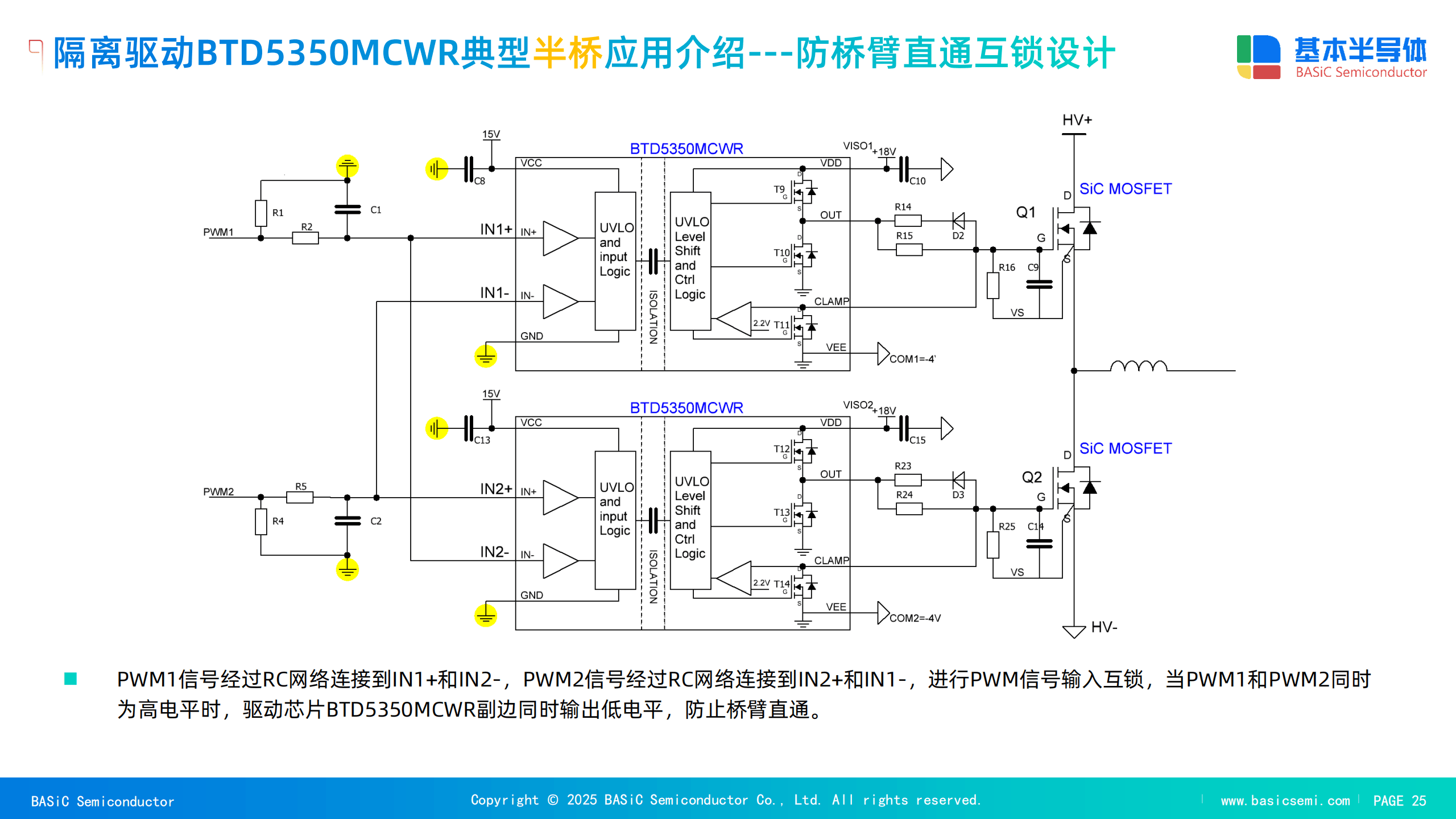

SiC MOSFET 对驱动器的要求极为严苛。驱动器必须提供精确的正负偏压(+18V/-4V),具备极高的共模瞬态抗扰度(CMTI)以抵抗 SiC 高速开关带来的噪声(例如 ≥150kV/μs),并提供足够强的驱动电流来快速充放电 SiC 器件的输入电容 。
基本半导体BTD5350x 系列隔离驱动器为 SiC 应用进行了优化设计,具有高达 10A 的典型峰值输出电流,足以驱动 SiC MOSFET 模块,实现纳秒级的开关速度。该系列芯片提供高达 5000Vrms 的隔离电压,满足严格的工业安全标准 。

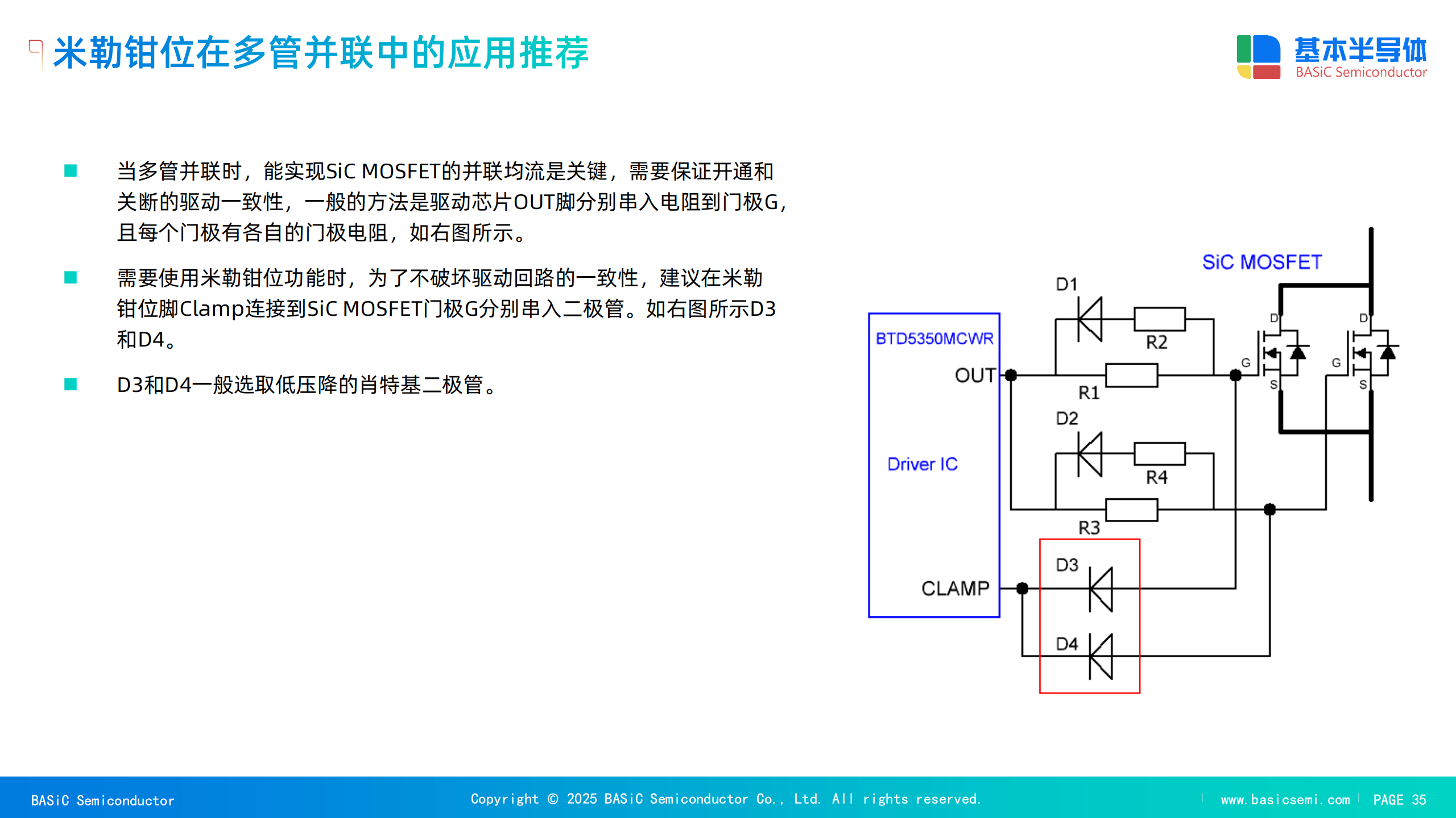

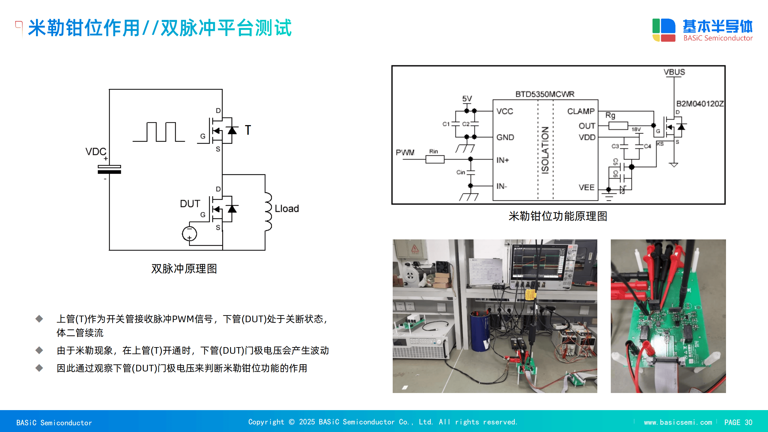

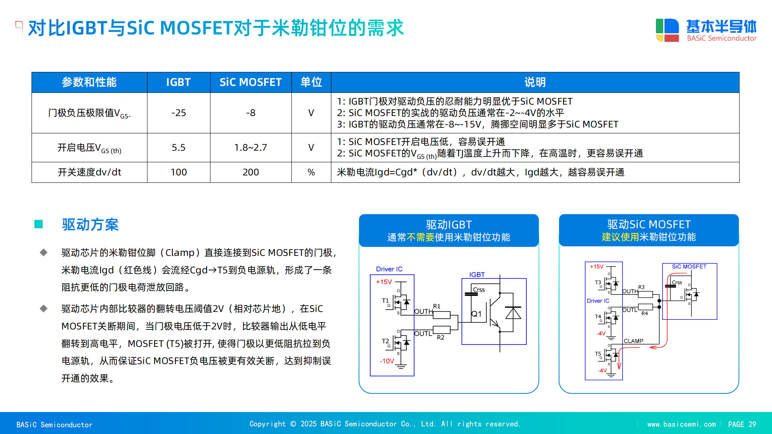

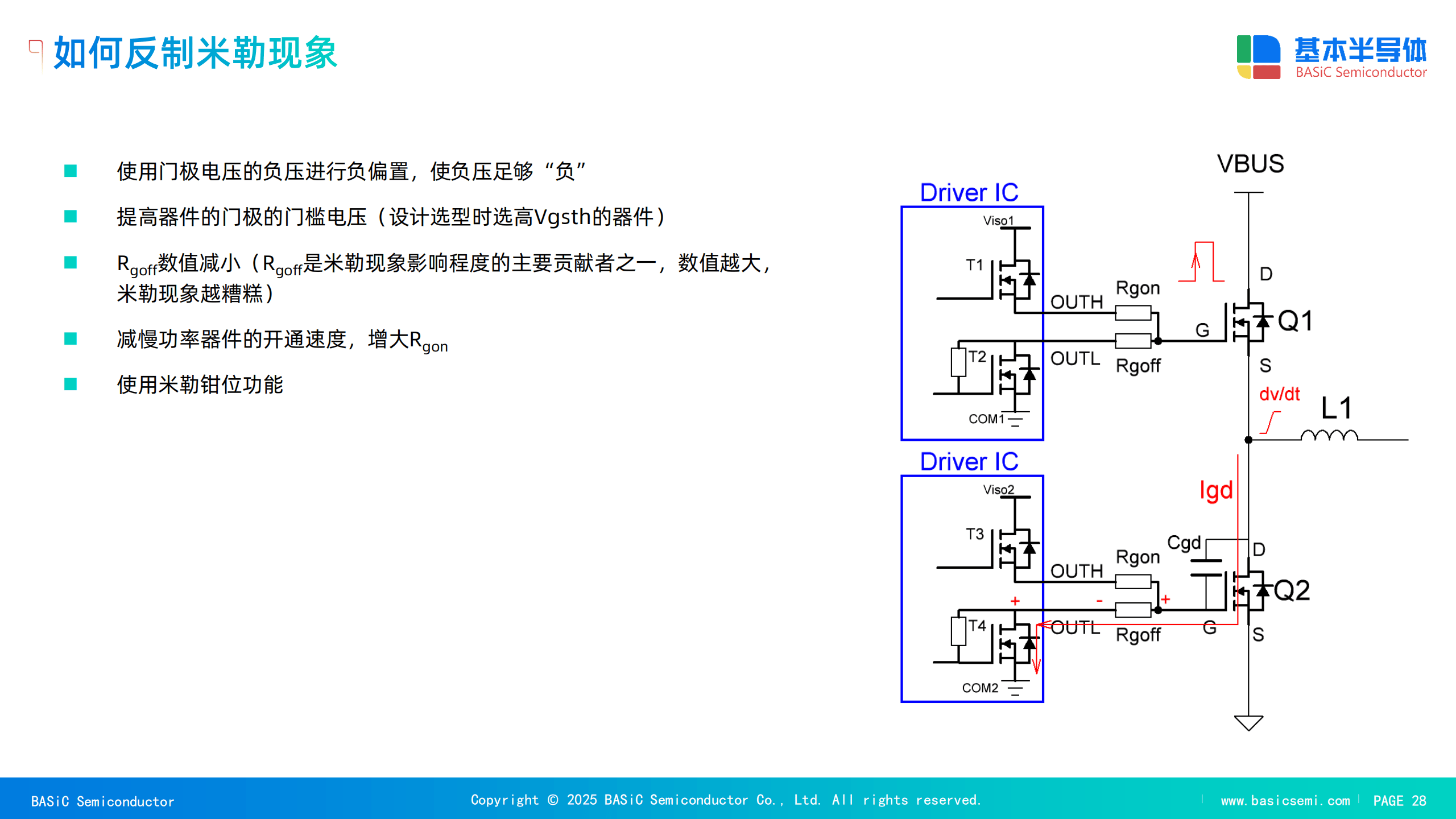

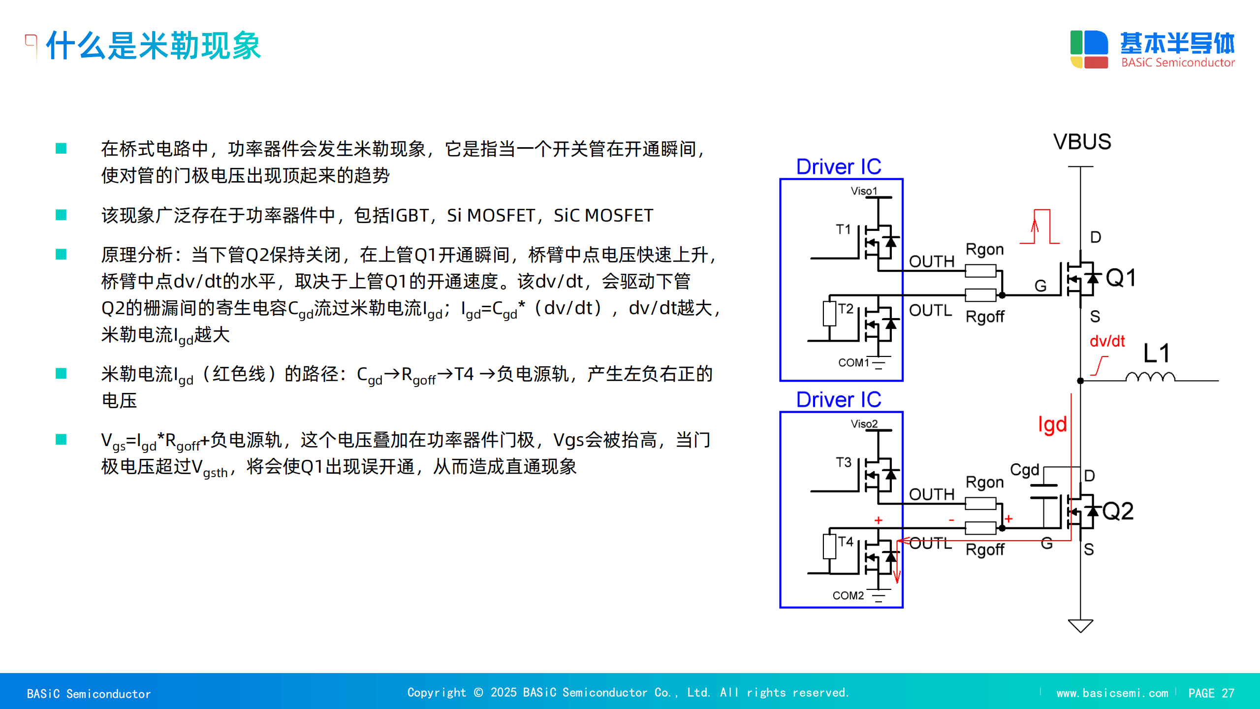

SiC MOSFET 的一个主要挑战是其较低的阈值电压 VGS(th)(典型 2.7V),这使得它在高 dv/dt 桥式拓扑中容易因米勒效应而发生误导通,造成直通损坏 。
基本半导体BTD5350M 版本隔离驱动器集成了米勒钳位(Miller Clamp)功能,这一功能对于 SiC 焊机设计是关键且必要的保护机制。该功能通过专用的 CLAMP 引脚在 SiC MOSFET 处于关断状态时,将其门极钳位至负电源轨(或 GND),提供一个低阻抗的路径来吸收流经栅漏电容 Cgd 的米勒电流 Igd。通过这种方式,它有效抑制了米勒电流在门极电阻上产生的电压尖峰,防止门极电压被抬升超过 VGS(th)。实测数据显示,在没有米勒钳位时,下管的 VGS 尖峰可能高达 7.3V,远超阈值电压;而启用米勒钳位后,尖峰被有效抑制到 2V 左右,彻底消除了误导通的风险 。

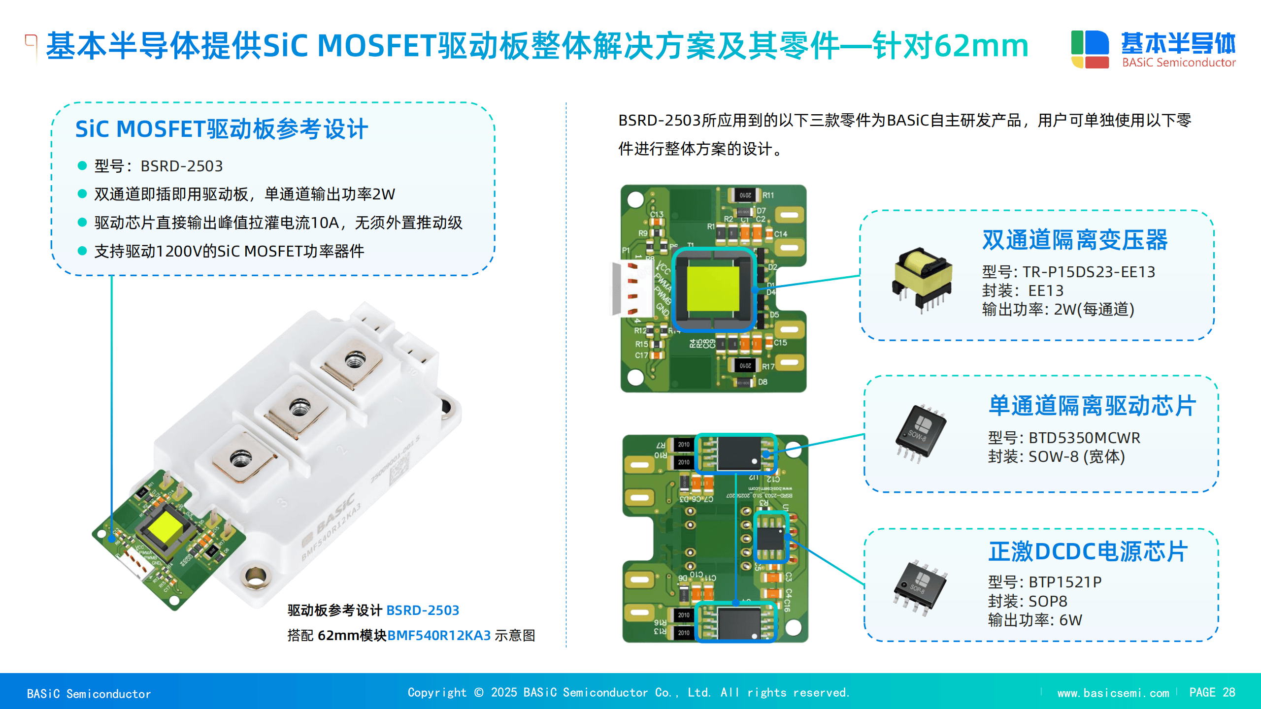

5.3 SiC 驱动专用辅助电源方案
SiC 驱动专用辅助电源方案旨在提供一个高效率、高隔离、小体积的电源模块:

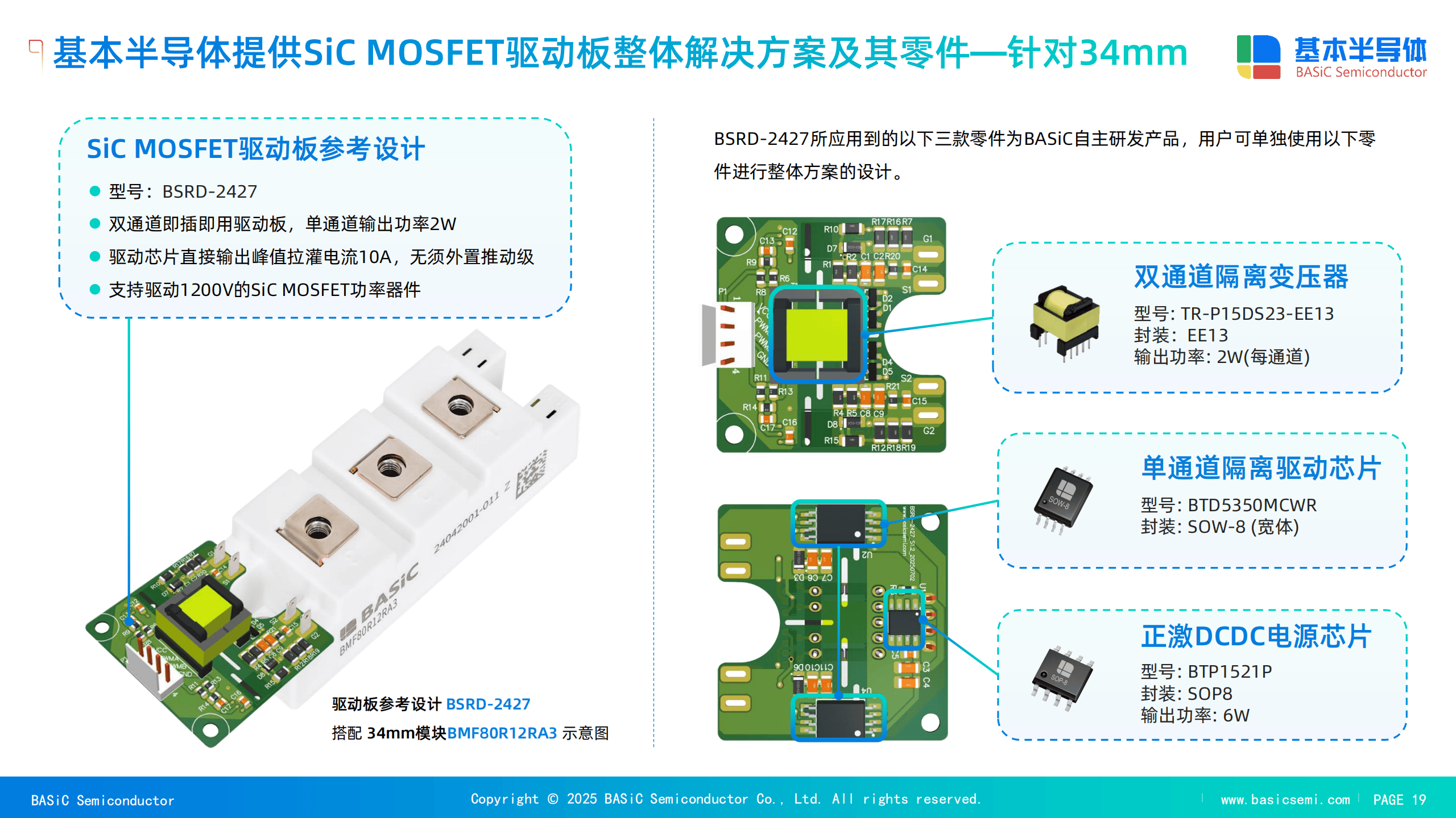

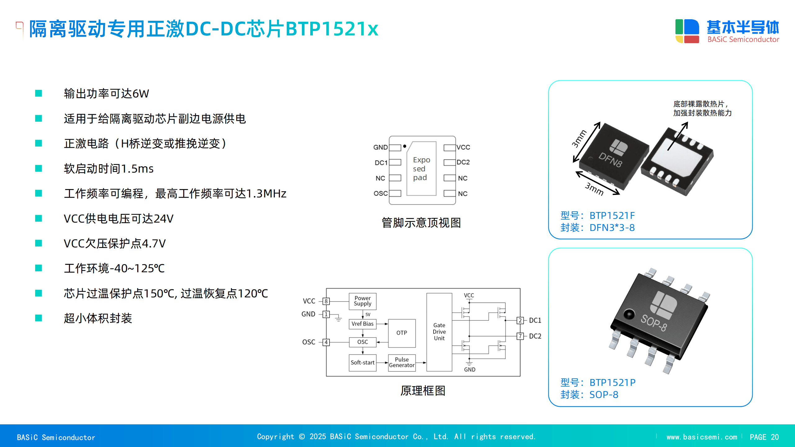

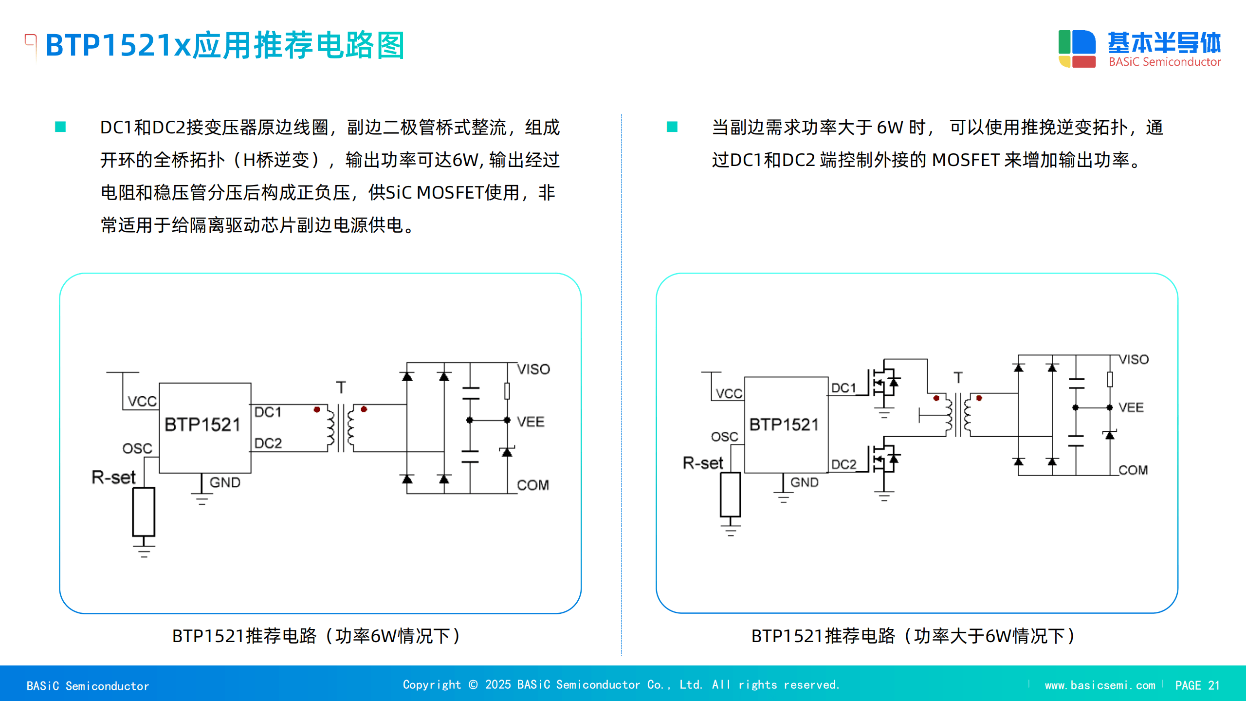

DCDC 控制器(BTP1521P): 这是一款专为隔离驱动电源设计的高频正激 DCDC 开关电源芯片。其最高工作频率可达 1.3MHz,最大输出功率 6W,这使得变压器尺寸可以大大减小,契合 SiC 焊机整体小型化的要求 。芯片的工作频率 f 与 OSC 引脚外接电阻 Rosc 之间存在关系:f=44.4R+2231×106(其中 Rosc 单位为 kΩ,f 单位为 kHz)。例如,当 Rosc=62kΩ 时,典型工作频率为 330kHz 。
隔离变压器(TR-P15DS23-EE13): 采用 EE13 骨架的高频隔离变压器,其关键规格包括原副边隔离耐压 ≥4500Vac,副边对副边隔离耐压 ≥2500Vac 。该变压器设计精巧,整流后总输出电压约 22V,可灵活配置为 SiC 驱动器所需的 +18V/-4V 偏压 。
Table 4: SiC 门极驱动子系统核心组件参数总结
组件型号拓扑/功能关键性能指标SiC 赋能价值引用隔离驱动芯片BTD5350x单通道隔离驱动器Ipeak,typ=10A; Viso≤5000Vrms; CMTI≥150kV/μs实现高速开关和抗高频噪声 驱动特殊功能BTD5350M米勒钳位功能VGS 尖峰抑制:7.3V→2V (实测)消除 SiC 误导通风险 辅助电源芯片BTP1521x正激 DCDC 控制器fmax=1.3MHz; Pout,max=6W实现辅助电源小型化 隔离变压器TR-P15DS23-EE13EE13 高频隔离变压器Viso,Pri−Sec≥4500Vac; 输出 ∼22V (提供 +18V/-4V)满足 SiC 专用隔离和偏压要求

驱动环路优化: 必须选用带有 Kelvin Source(开尔文源)的封装形式(如 TO-247-4 分立器件或低杂散电感的功率模块),以最小化开关电流环路的杂散电感,抑制电压尖峰。
驱动保护机制: 强制采用集成米勒钳位(Miller Clamp)功能的高性能隔离驱动芯片(如 基本半导体BTD5350M 系列),以有效抑制高 dv/dt 引起的误导通现象。
电源系统集成: 结合高频、高隔离度的专用辅助电源方案,例如采用 300kHz 以上工作频率的 基本半导体BTP1521x 方案,确保整个驱动子系统具备高可靠性、高效率和低噪声特性。
