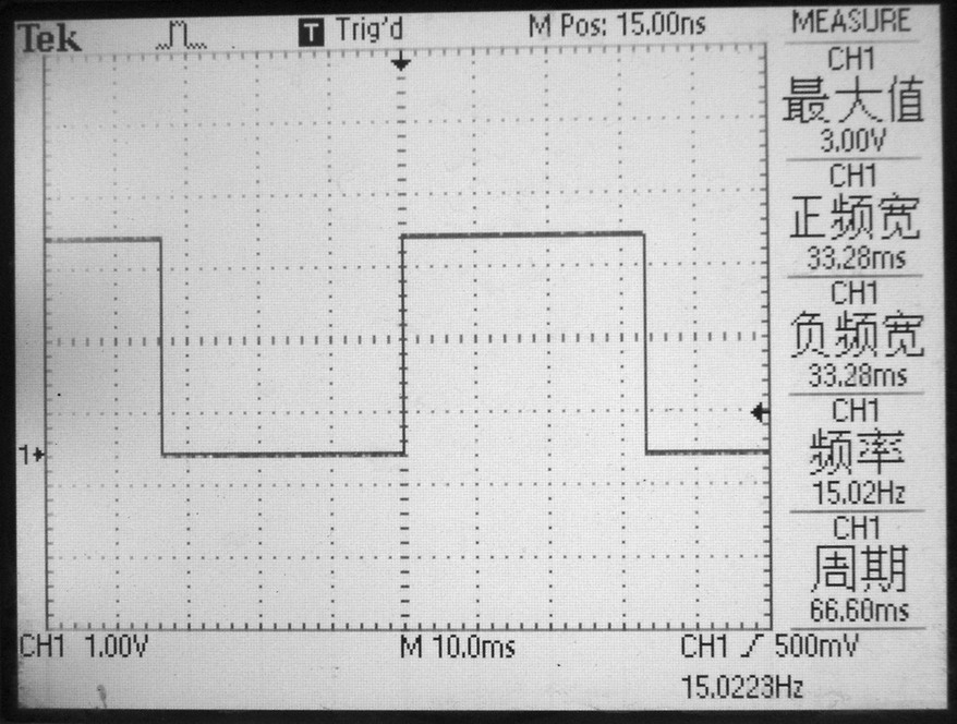

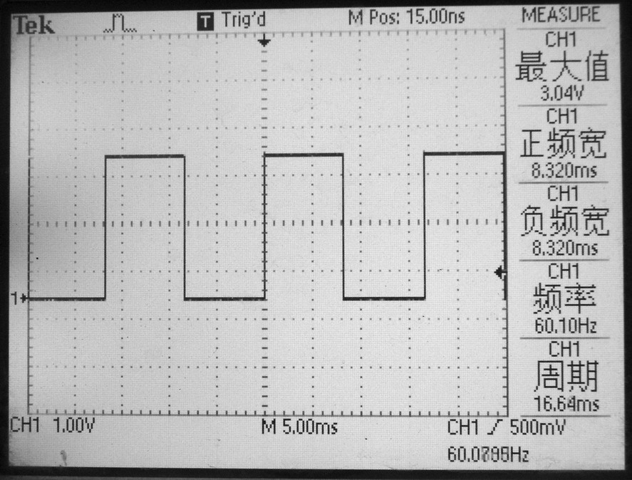

   操作板上的USER按键,可以循环LD4(蓝色LED)切换的闪烁频率(LD4 off → 60Hz → 30Hz → 15Hz → 7.5Hz),
   因为60Hz闪烁超出人眼的响应速度,所以你肉眼可能看不到闪烁,但搭上示波器是可以观察到波形的。
60Hz
30Hz
15Hz
7.5Hz

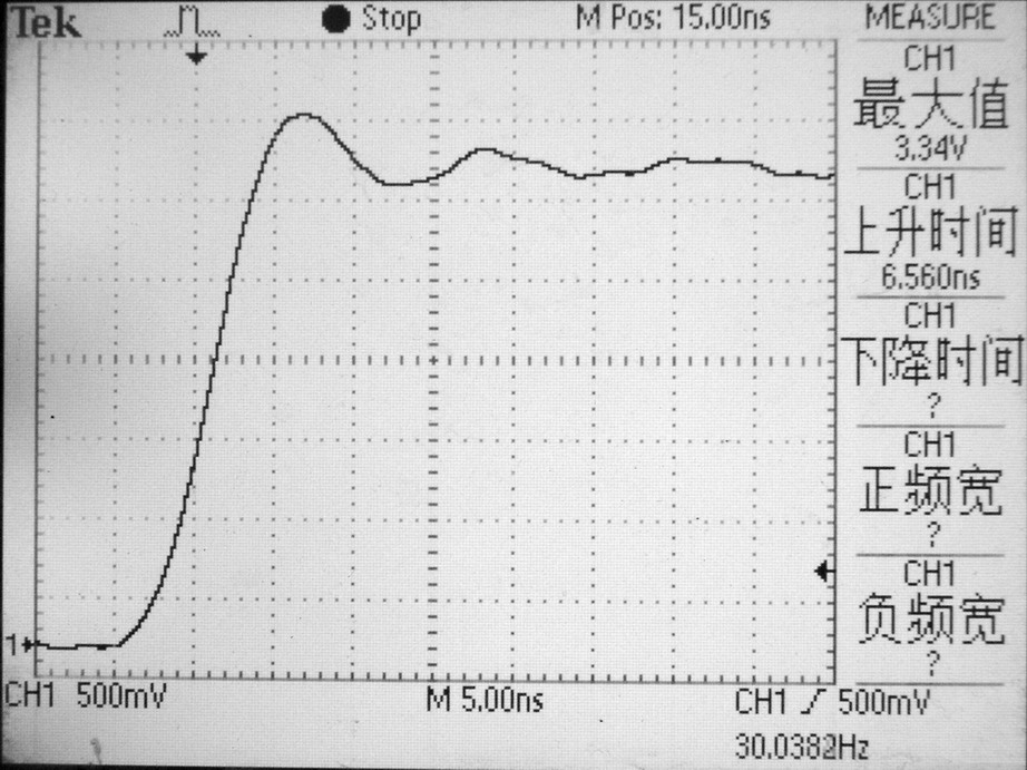

   在按键切换闪烁频率的时候,程序同时改变了GPIOC->OSPEEDR值,以便于观察GPIO的输出带宽,GPIO 口输出速度寄存器与闪烁频率对应如下:
   60Hz:  高速50MHz
   30Hz:  中速10MHz
   15Hz:  低速2MHz
   7.5Hz: 低速2MHz
高速50MHz
中速10MHz
低速2MHz
   这里我用示波器采集PC8引脚波形的上升沿,以便于我们清楚的观察改变寄存器值后的波形变化。
   波形是我用相机拍的,效果不是很好,大家将就着看吧。
   另外,采集波形的上升沿测量结果与示波器采样率及示波器探头的校正或外部负载电容的差异都有关系,这里结果不一定准确,但从波形的趋势可以明显的分别。因为手头没有更高采样率的示波器,所以这个波形仅供大家参考。
  至于LED闪烁和按键操作是常见功能,我就不多做介绍。
