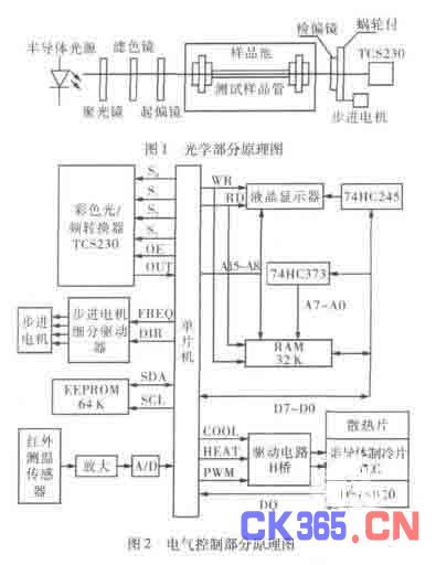

  测量旋光度的基本原理如图1所示,是将一束单色光照射到尼柯尔棱镜(起偏镜)产生一束单一的平面偏振光,该平面偏振光照射到另一个尼柯尔棱镜(检偏镜),在起偏镜与检偏镜之间放置待测样品,由于待测样品的旋光作用,使来自起偏镜光的偏振面改变了某一角度,只有检偏镜也旋转同样的角度,才能补偿待测样品旋光角度,使透过的光的强度与未放置待测样品时相同[1]。
  电气控制部分由光/频转换、红外样液温度检测、样池温度控制、步进电动机细分驱动、液晶显示、单片机等电路组成,如图2所示。TSC230彩色光/频转换器输出R、G、B、L脉冲(R、G、B、L分別表示彩色光/频转换器在基准时间内红、绿、蓝、合成亮度对应的输出脉冲数,取值范围为0~255)直接送单片机处理,红外样液温度检测装置快速检测样液温度,温度传感器DS18B20检测样池温度,半导体制冷片对样池温度进行控制,细分驱动器实现对检偏镜步进电动机控制。

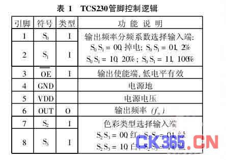

  光/频转换采用美国TAOS公司推出的RGB彩色光/频转换器芯片TCS230,它将硅光电二极管与电流频率转换器集成在一个单一的CMOS电路上,同时在单一芯片上集成红、绿、蓝(R、G、B)三种滤光器,是业界首款带数字兼容接口的RGB彩色传感器[2]。TCS230输出信号是数字量,可直接与微处理器或其它逻辑电路连接,实现每个彩色信道10位以上转换精度,不再需要A/D转换电路[3,4]。芯片内含一个8×8光电二极管阵列,每16个为1个色彩组,分别对应红、绿、蓝、白四种滤波器,通过可编程引脚S2、S3可进行四种色彩类型动态选择。4组光电二极管在芯片内是交叉排列的,能够最大限度地减少入射光照射的不均匀性,从而增加颜色识别的精确度;相同颜色的16个光电二极管是并联连接的,均匀分布在二极管阵列中,可以消除颜色的位置误差。转换器典型输出频率范围为2Hz~500 kHz,工作时可通过两个可编程引脚S0、S1来选择100%、20%或2%的输出比例因子。S0、S1、S2、S3控制逻辑见表1。
  输入输出引脚可直接与单片机连接,但应注意如下问题: (1)电源线必须采用0. 01~0. 1μF的电容退耦,且电容应尽可能靠近芯片; (2)芯片的OE引脚和GND引脚之间需采用低阻抗连接,以提高抗噪声能力; (3)芯片的输出设计为短距离驱动标准TTL或CMOS逻辑输入电平,若输出线超过12英寸,需使用缓冲器或线驱动器。

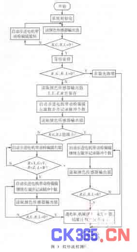

  3.1 程序流程图(见图3)

  以起偏器光轴OO与检偏器光轴PP正交时作为光学零点,此时经起偏器的偏振光将完全不能通过检偏器,视场黑暗,彩色光/频转换器输出R =0、G =0、B =0、L =0。每当测量程序启动后,遇彩色光/频转换器输出R、G、B脉冲数互不相等时,则说明两轴处在非正交位置,由单片机驱动步进电动机带动检偏器旋转至光学零点,停止步进电动机转动,仪器完成测量前自动调零。
  3.3 仪器测量
  当把测试样品管放入起偏器与检偏器之间的样品管盛放室后,平面偏振光轴OO经样品管内旋光
  判定被测物质旋光方向:先由单片机驱动步进电动机带动检偏器逆时针方向旋转数步,判断彩色光/频转换器输出的R、G、B值是否减小,若减小则根据马吕斯定律(强度为I0的线偏振光透过检偏镜后,透射光的强度为I=I0(cosα)2可推断该方向为被测物质旋光方向,否则被测物质旋光方向相反。
  旋光角计算:被测物质旋光方向确定后,再由单片机发出步进脉冲驱动步进电动机带动检偏器朝彩色光/频转换器输出脉冲数逐渐减小的方向旋转至光学零点(R =0、G =0、B =0),步进电动机停止转动。依据该过程电动机步距角度Q、步进脉冲数M、蜗轮付减速比N,计算检偏器旋转角度β。
