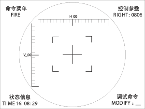

● 观瞄显示界面设计
观瞄显示界面如图2所示。通过图文混合技术,可以在显示界面上很方便地产生电子分划,形式灵活可变且精度高,可以容易实现不改动光学系统而完成零位校准、对比度亮度调整、动态变形消隐等任务。观瞄区域是一个圆形,圆形以外至屏幕边缘则是固定灰度的背景,用于叠加图文信息。屏幕左上是命令菜单,显示当前执行的命令,右上是控制参数,具体显示控制字符。在屏幕左下,是系统的状态信息,右下则是调试命令,平时不显示,只在系统进入自身调试状态时才显示。
图2 观瞄显示界面

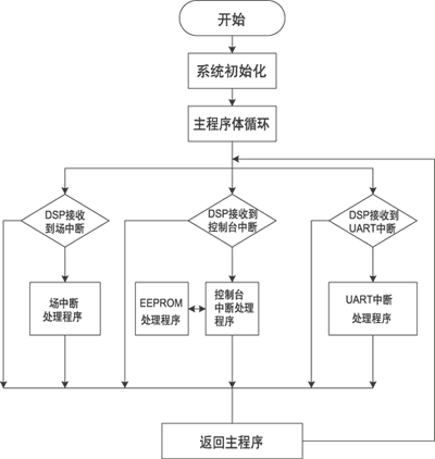

● 系统软件设计
系统软件主要是由主程序和中断服务程序两部分组成,程序设计框图如图4所示。主程序首先设置ADSP-2183 内部寄存器,如中断控制寄存器ICNTL、中断屏蔽寄存器IMASK、系统控制寄存器,以建立ADSP-2183的工作模式。然后运行DSP自检程序。通过后,则要初始化UART芯片(TL16C552)、读取串行EEPROM中预存的参数,然后进入主体循环。DSP的三个外部中断源产生中断:场中断,每20ms产生一次、UART通信中断,红外热像仪及其控制电路产生、控制台中断。主要的消像旋运算、图文混合的任务,方位解算器角度读取和计算都由场中断服务程序完成,而且必须在20ms时间内及时完成。UART中断服务程序由发送和接收任务触发,当有数据被接收到或要发送,中断服务程序首先通过读状态寄存器确定是发送还是接收,然后跳转到相应服务程序中执行。其中TL16C552的初始化程序则主要完成异步串行通信协议的设置。系统界面显示的字符是16x16的矩阵,所以制作了4KB地字库,可以容纳128个中文、数字、字母、特殊符号。
