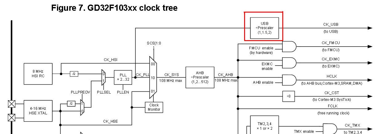

     我前面已经告诉大家我手头的VB芯片是在一直拿不到芯片的情况下通过锐鑫同创的销售特别提供的,怀疑版主回答的在理。今天继续其他的功能性能测试。120MHz主频下0等待、1等待都可以运行包括USB在内的全部功能,但发现USB通信有错误发生(怀疑是120M的问题还是USB模块的问题?但120MHz下除USB功能其他都正常,板子上另外一个比USB速度更快的联机通道也没有问题,所以USB模块本身出问题的可能性较大,当然我的固件没有处理好在120主频而出问题的可能性也是存在的)。
    发现运行在96M和120MHz时芯片微温,96时尚可接受,120就嫌高些。明天再向上冲冲看能否测出极限来(再向上就没有USB了)。有了极限数值,就可以判断96MHz的使用意义。前面一个兄弟提到的为何瞎折腾的问题,我想到这里已经给出我的回答了。
xufei043 发表于 2013-7-22 17:32 | 显示全部楼层
120M下,GD暂不支持USB功能,GD标称的最高主频108M亦不支持USB,96M及以下时钟支持USB。

xufei043 发表于 2013-7-22 21:43 | 显示全部楼层
zhjerry 发表于 2013-7-22 18:28
发现21这里有不少这样神人。我都给出120主频下的USB测试情况,他还要下这种自以为是的结论。 ...
120Mhz主频下,无法得到USB 48Mhz的精确时钟,所以才会出现您在120MHz主频下USB通信错误的情况。GD USB Prescaler:1、1.5、2。

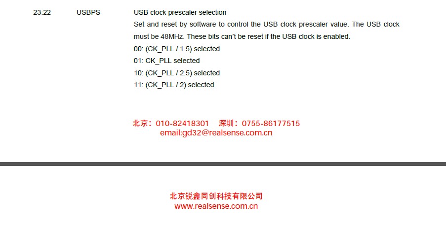

 楼主| zhjerry 发表于 2013-7-22 22:58 | 显示全部楼层
120Mhz主频下,无法得到USB 48Mhz的精确时钟,所以才会出现您在120MHz主频下USB通信错误的情况。GD USB Pr ...
USB时钟不正确根本无法通信,而我的测试结论是可能产生通信错误,至于枚举、识别和大部分的双向通信都没有问题,错误原因不排除我的固件没有处理好。
这位认死理,也截一个图送给你。

xufei043 发表于 2013-7-23 09:41 | 显示全部楼层
USB时钟不正确根本无法通信,而我的测试结论是可能产生通信错误,至于枚举、识别和大部分的双向通信都没 ...
楼主果然高手,USB 2.5分频使用时,系统主频必是120MHz,已然超过GD标称Fmax=108MHz,这也是GD在clock tree中USB Prescale没有标出2.5的原因,系统主频超频后,不排除系统会出现某些不稳定现象。
