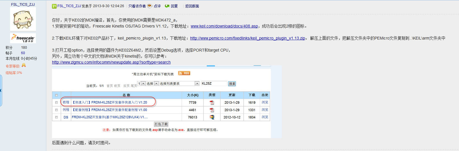

FSL_TICS_ZJJ 发表于 2013-9-30 12:04 | 显示全部楼层
你好,关于KE02的MDK编译,首先,你使用的MDK需要是MDK472_a,
1.安装安装PE的驱动,Freescale Kinetis OSJTAG Drivers V1.12,下载地址:www.keil.com/download/docs/408.asp,成功后会出现2楼的图标。
2.下载KEIL环境下对KE02产品补丁,keil_pemicro_plugin_v1.13,下载地址:http://www.pemicro.com/fixedlinks/keil_pemicro_plugin_v1.13.zip。 解压上面的文件,把解压文件夹中的PEMicro文件复制到..\KEIL\arm文件夹中
3.打开工程option,选择使用的器件为KE02Z64M2,然后设置Debug选项,选择PORT和target CPU,
另外,周立功有个中文的文档讲MDK关于kinetis的,你可以参考:
http://www.zlgmcu.com/infocomm/newupdate.asp?sorttype=search
后面遇到什么问题,请及时提问。

FSL_TICS_ZJJ 发表于 2014-1-10 16:51 | 显示全部楼层
echoliu 发表于 2013-12-26 14:33
关于你第2点所说的补丁,网址现在没用了,请问要去哪里下载
你好,只要下载:
http://www.keil.com/download/docs/408.asp
,即第一点的最新版,fslkinetisdriversv115,就不需要打补丁了。
