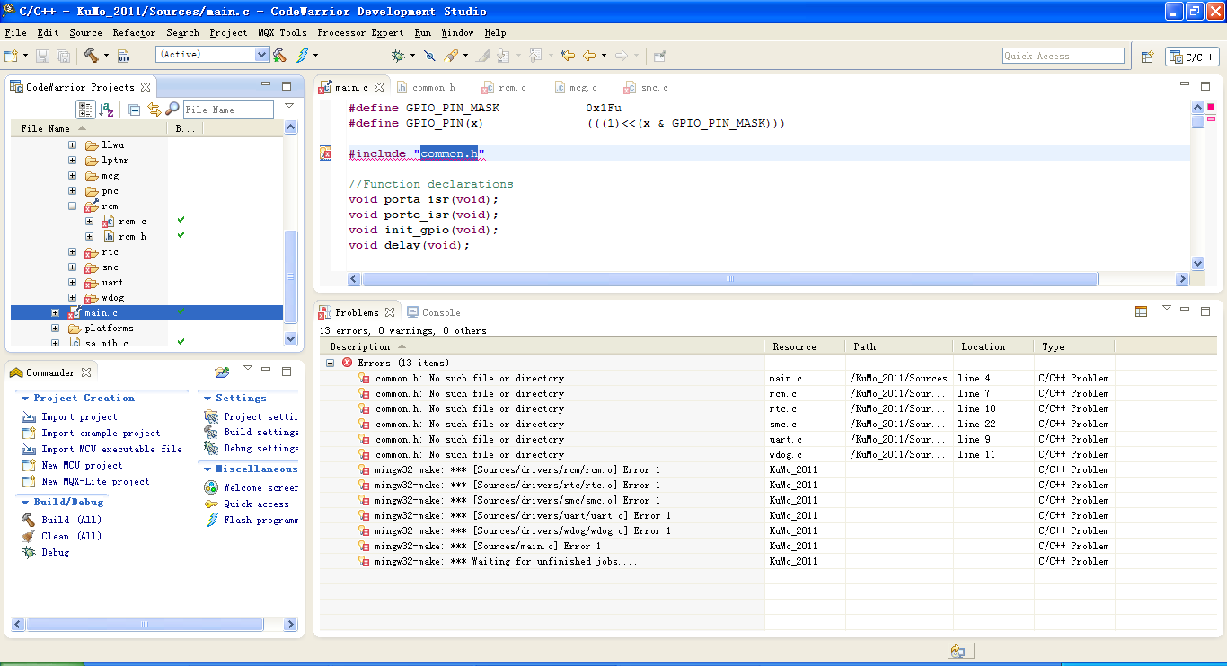

[Kinetis] 【读书笔记+I2S模块】
4900|28
 楼主| KuMo_2011 发表于 2013-11-5 12:42 | 显示全部楼层
FSL_TICS_ZJJ 发表于 2013-11-5 12:37
CW用的版本是多少?
最新CW版本 V10.5。

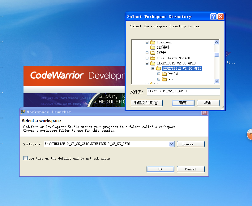

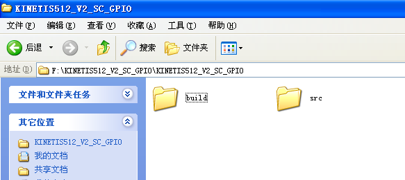

FSL_TICS_ZJJ 发表于 2013-11-5 12:45 | 显示全部楼层
KuMo_2011 发表于 2013-11-5 11:39
哦,原来我workspace的路径只写了F:\KINETIS512_V2_SC_GPIO
完整的应该是F:\KINETIS512_V2_SC_GPIO\KINET ...
工程,用我14楼我给你的工程,然后关闭CW,把你从选择CW workspace的图片截给我看。
另外,工程路径下不要有中文字。
 楼主| KuMo_2011 发表于 2013-11-5 12:54 | 显示全部楼层
另外,工程路径下不 ...
路径没有中文
FSL_TICS_ZJJ 发表于 2013-11-5 13:19 | 显示全部楼层
路径没有中文
亲,知道怎么弄你的问题了。就这样打开,然后呢,在CW中,你先点project->clearn,选择GPIO的工程,清除下。然后点击你的小锤子,点两遍。第一遍可能会有些warning,第二遍就没有了。你再试下呢。
 楼主| KuMo_2011 发表于 2013-11-5 17:35 | 显示全部楼层
亲,知道怎么弄你的问题了。就这样打开,然后呢,在CW中,你先点project->clearn,选择GPIO的工程,清除 ...
Ok,成功解决,谢啦
