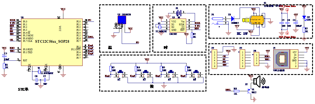

2.1  大号数码管控制卡电路
控制卡也即是大号数码管组的驱动电路,关键是利用STC单片机的SPI串行接口,本设计控制卡上面有DS1302(时钟芯片)和DS18B20(温度芯片)两个模块,编译器可以通过USB进行调试。其硬件电路设计如图3所示。
图3  大号数码管控制卡原理图

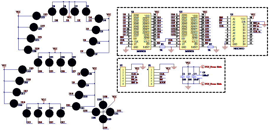

2.2  大号数码管电路设计
大号数码管电路设计主要是MBI5026(一种16位LED恒流驱动器)进行恒流驱动,从而控制大号数码管的LED发光二极管。为了防止数据线过长,信号衰减,在MBI5026前面加入一片增强信号驱动能力的芯片74HC245D,所有信号经过再次驱动后,再进入MBI5026驱动电路,然后同理驱动下一个大号数码管。大号数码管的电路设计如图4所示,图中只画了一个模块,完整的模块组由6个模块组成。
图4  大号数码管原理图

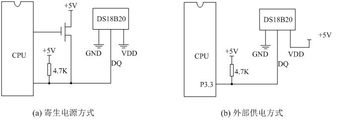

3.2  DS18B20温度传感器模块
   DS18B20两种供电方式的电路如图6所示。采用寄生电源供电方式时,VDD必须接地,另外为了得到足够的工作电流,应给I/O口提供一个强上拉,一般可以使用一个场效应管将I/O口直接拉到电源上。采用外部供电方式时可以不用强上拉,但只要外部电源处于工作状态,GND引脚不得悬空。温度高于100度时,不得使用寄生电源,应采用外部电源供电。
图6  DS18B20的供电方式
