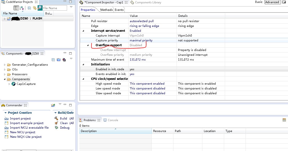

capture 是一个封装好的模块,我这边也可以选择中断用:
TPM模块是一个比较初始的模块,更加接近模块的 ...
捕获.PNG 图片来了 overflow 是disable的 更改不了
FSL_TICS_ZJJ 发表于 2014-4-17 14:16 | 显示全部楼层
芯片全称是MC9SDZ60CLH?
FSL_TICS_ZJJ 发表于 2014-4-17 14:18 | 显示全部楼层
楼主,capture我这边也是灰的,你换Init_TPM模块,这个是可以打开溢出中断的。
FSL_TICS_ZJJ 发表于 2014-4-17 14:19 | 显示全部楼层
看我18楼的图片。
 楼主| upstar09 发表于 2014-4-17 15:04 | 显示全部楼层
楼主,capture我这边也是灰的,你换Init_TPM模块,这个是可以打开溢出中断的。 ...
芯片全称没错。 捕获.PNG 这两者的初始化代码有点区别,SPEC里面里面描述TPMxSC,是时钟配置和溢出中断允许,而cap1里面的注释是“run counter”, 是不是配置了时钟就会run counter呢? TPM3 是缺少了这一句,而我要“run counter” 是不是要补上这一句呢?
FSL_TICS_ZJJ 发表于 2014-4-17 17:37 | 显示全部楼层
芯片全称没错。这两者的初始化代码有点区别,SPEC里面里面描述TPMxSC,是时钟配置和溢出中断允许,而cap1 ...
你不需要加,模块自己都配置好了。
