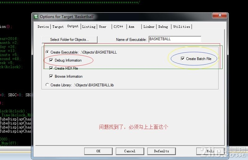

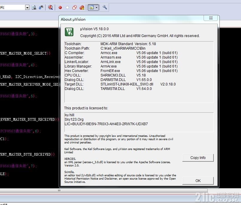

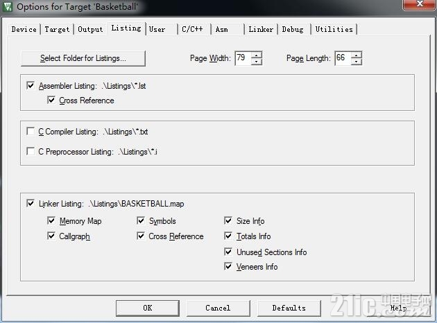

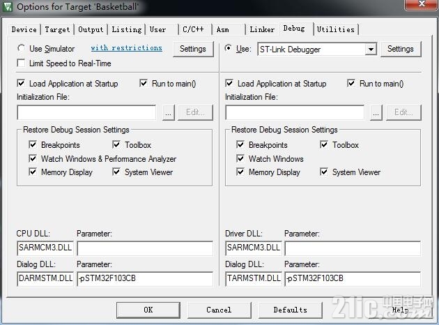

cornrn| | 2016-3-5 12:23 | 只看该作者
insect2006 发表于 2015-9-9 13:27
Keil现在是越做越烂了,已经到了**肋的程度
看我的设置,我解决了问题了。KEIL V5.18安装包已经注册机百度网盘分享http://pan.baidu.com/s/1jHsLoSu
