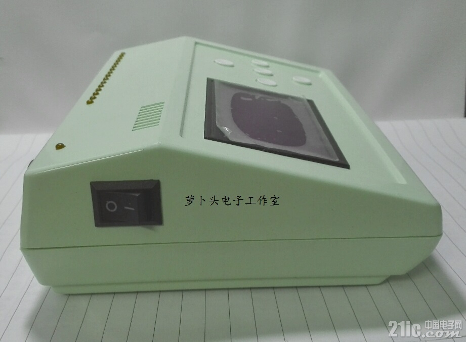

bobo5650 发表于 2014-5-16 17:35 | 显示全部楼层
1、稳定性肯定是比较差的,至少我的应用中,同样的板子用其他MCU上外部震荡没问题,用它就有问题。也有人通过优化布线解决问题的,只是我懒的搞并且应用上对时钟精度要求不那么高,直接干掉了
2、内部震荡用2400波特率完全没问题,9600的测试过但是没有长跑,测试中没有发现问题
3、我们用的EP968脱机烧录,彭工为人挺好的,产品也很好使。
温存蝴蝶 发表于 2015-9-9 19:57 | 显示全部楼层
这个楼主不防试一下,16路的,支持楼主的芯片型号哦
