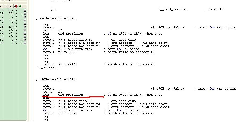

asm_init.asm line 126   LOOP1: beq      LOOP1
请教 如何解决 长跳转 问题
请问斑竹 有56F800E  的 汇编指令 表么
 楼主| itelectron 发表于 2014-6-10 17:20 | 显示全部楼层
beq     end_xrom2xram           ; if no xROM-to-xRAM, then exit////这个指令 翻变了官网  找不到解释

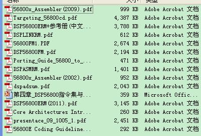

请问你有下载飞思卡尔官网MC56F800x: MC56F8006和MCF56F8002数字信号控制器 文档页面下的DSP56800ERM手册吗?
 楼主| itelectron 发表于 2014-6-11 16:43 | 显示全部楼层

xiangjunrong 发表于 2014-6-12 11:15 | 显示全部楼层
就像你贴的图一样, DSP56800ERM.pdf 是介绍DSP56800E core的文档,里面包含DSP56800E的指令集。56800FM.pdf 是介绍DSP56800 core的文档,里面包含DSP56800 core的指令集。
其中,brach 指令bra label, bcc label 是短跳转,其跳转地址是当前地址加偏移量。 jmp label, jcc label 是茶长跳转,地址是绝对地址。
你可以download DSP56800ERM from the website:

 楼主| itelectron 发表于 2014-6-13 07:27 | 显示全部楼层
就像你贴的图一样, DSP56800ERM.pdf 是介绍DSP56800E core的文档,里面包含DSP56800E的指令集。56800FM.pd ...
BEQ  这个 指令 找不到  知道 这个 是 条转 指令  但是   就 是 在  上面截图 众多 手册  中  找 不到
 楼主| itelectron 发表于 2014-6-13 07:29 | 显示全部楼层
brach
bra label,
bcc label
jmp label,
jcc label
就是 没有 BEQ 这个 指令
