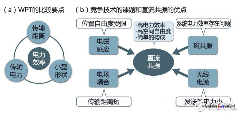

  与原WPT的各种方式相比,直流共振方式有望实现以下特性(图2)。首先,与磁共振方式相比,可提高系统的整体电力效率,而且系统构造变得非常简单;其次,与电磁感应方式相比,供受电器件的位置自由度高,供受电器件的重量也变得更轻。与电场耦合方式相比,延长传输距离时较占优势。与无线电波方式相比,传输电力更大 1~4)。
本图为WPT系统所需的要求事项(a),以及WPT实现方式的几项课题和直流共振方式的优点(b)。

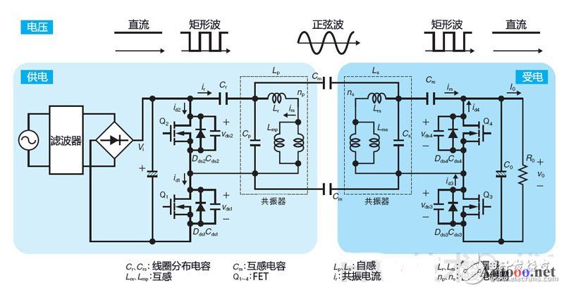

  作为直流共振方式无线供电的具体示例,我们提出了“电磁共振型多共振式ZVS”WPT系统的电路方案(图6)2)。
图6:利用直流(矩形波)直接驱动共振器
  本图为采用直流共振方式的电磁共振型多共振式ZVS无线供电系统的等效电路。
  提案的供电系统中,供电侧把对商用交流电源进行整流滤波的电压作为输入电源电压直接供电。受电侧可控制电力,以使整流滤波后的电压变为所需的直流电压。
  提案系统与以往的磁共振方式相比,通过大幅削减电力转换和传输机构,可大幅提高电力效率。
  图6表示了在供受电器件间等效形成的互感、互电容,漏感以及分布电容等寄生要素。提案将这些要素作为电路参数用到了电力传输之中。
  在供受电器件的距离较为接近的近距离情况下,互电容的影响比较大。而距离较远时,互电容的影响减小。这些系统在供电侧和受电侧双方构成LC共振电路,通过采用反射电力不会转化为电力损失的构成,可提高电力效率。
  还可实现双向电力传输

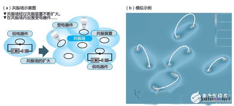

  从本系统的电路拓扑可以看出,供电侧和受电侧能够采用对称结构。受电侧电路的两个FET作为整流电路工作,这两个FET还可以直接作为开关电路的振荡元件使用。也就是说,可进行双向电力传输。另外,图7:各种器件形成共振场
  本图为供电器件、共振(中继)装置和受电器件共享共振场的示意图和模拟示例。
  我们利用村田软件开发的有限元法解析软件“Femtet”分析了由大量共振线圈形成的电磁共振场的磁场(图7(b))。通过分析发现,线圈附近的磁场强度较大,电磁共振场扩大到了空间中。
  另外,图1的验证实验将太阳能电池发电的直流电压进行了电力传输,通过直流电流点亮了多个LED。验证了(1)直流-直流电力传输、(2)多负载供电、(3)电磁共振场的扩大以及(4)多方向供电等多项有用的技术。还有望实现光伏发电等利用自然能源的环保供电系统。

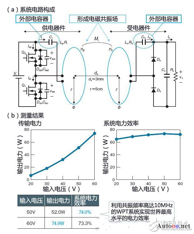

采用GaN FET实施动作实验
  作为直流共振方式的验证实验,下面来介绍一下采用GaN FET环路线圈的10MHz级共振电路的动作实验(图9)。
图9:通过采用GaN FET和环路线圈的系统进行实验
  本图为系统的电路构成(a)和测量结果(b)。环路线圈间的距离为3mm,线圈间的磁耦合系数为k=0.567。电气和电磁场间的转换效率约为75%以上。这比MIT于2007年发布的系统的33%大幅提高。
  在实验中,共振电容器采用村田制作所制造的高频特性出色的中高压积层陶瓷电容器,开关元件采用罗姆制造的试制品——脉冲为100V/20A、导通电阻为0.21Ω的常闭型GaN FET。上升、下降时间均为6ns,有望实现高速开关动作。使半径为5cm,线径为1mm的两个供受电环路线圈靠近,以输入电压Vi=60V,负载Ro=50Ω进行了实验。结果,开关频率fs=8.2MHz时,传输电力达到74.9W,系统整体电力效率达到73.3%(图9(b))。
  另外,输入电压为50V时,输出电压达到51.0V,传输电力达到52.0W,最高系统电力效率达到74.0%3)。虽然线圈间距dx只有3mm,但由于是一重环路线圈,磁耦合系数k*比较小,为k=0.567。不过,实现74~75%的电力效率表示由电源电力向电磁场转换的效率非常高。此外,通过改进供受电器件的形状,可提高相对于传输距离的磁耦合系数。
  *磁耦合系数k=在通过供电器件形成的磁力线中,与受电器件交链的磁力线比例。

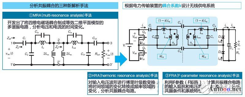

  统一分析共振耦合电路
  设计新WPT系统需要新的设计理论。构建新概念时,需要能对其进行合理的说明和设计的新技术。具备了新技术才能创新。
  为了设计和分析WPT系统,这里将介绍三种无线共振耦合的统一解析法(图10)。利用这些技术,WPT系统不仅是数学理论,还能进行具体设计。
图10:统一分析共振耦合电路
  本图为三种分析共振耦合的方法。
  第一,“多谐振电路解析法”(MRA:multi-resonance analysis)。WPT系统通过线圈等供电器件和受电器件进行电磁能的电力传输。多谐振电路解析(MRA)利用将四维空间电磁场的动作制成二维平面模型的多谐振电路(multi-resonant circuit),来分析电压和电流的时间变化。
  系统设计所需的多谐振电路的电路常数通过用有限元法等对供受电器件进行电磁场解析来计算,用磁耦合系数k表示。
  第二,“谐波共振解析”(HRA:harmonic resonance analysis)。HRA解析将交互开关FET获得的梯形电压进行傅里叶级数展开,根据各频率成分来分析多谐振电路的特性。用该方法分析了构成提案的无线供电系统的多谐振电路频率特性。

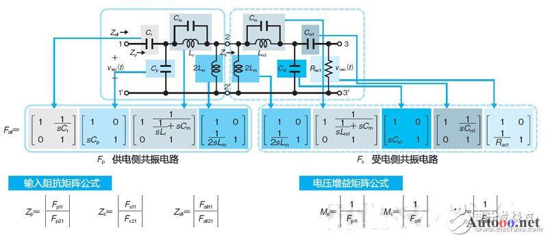

  第三,“F参数共振解析”(FRA:F-parameter resonance analysis)(图11)。FRA方法可以通过F参数简单分析由多个LC共振电路构成的复杂多谐振电路。各阻抗用F矩阵表示,通过F矩阵的级联系统地分析输入阻抗和电压增益。
图11:采用F参数的多谐振电路解析
  在采用F参数的解析中,可以通过各电路的F矩阵获得整体的F矩阵。
