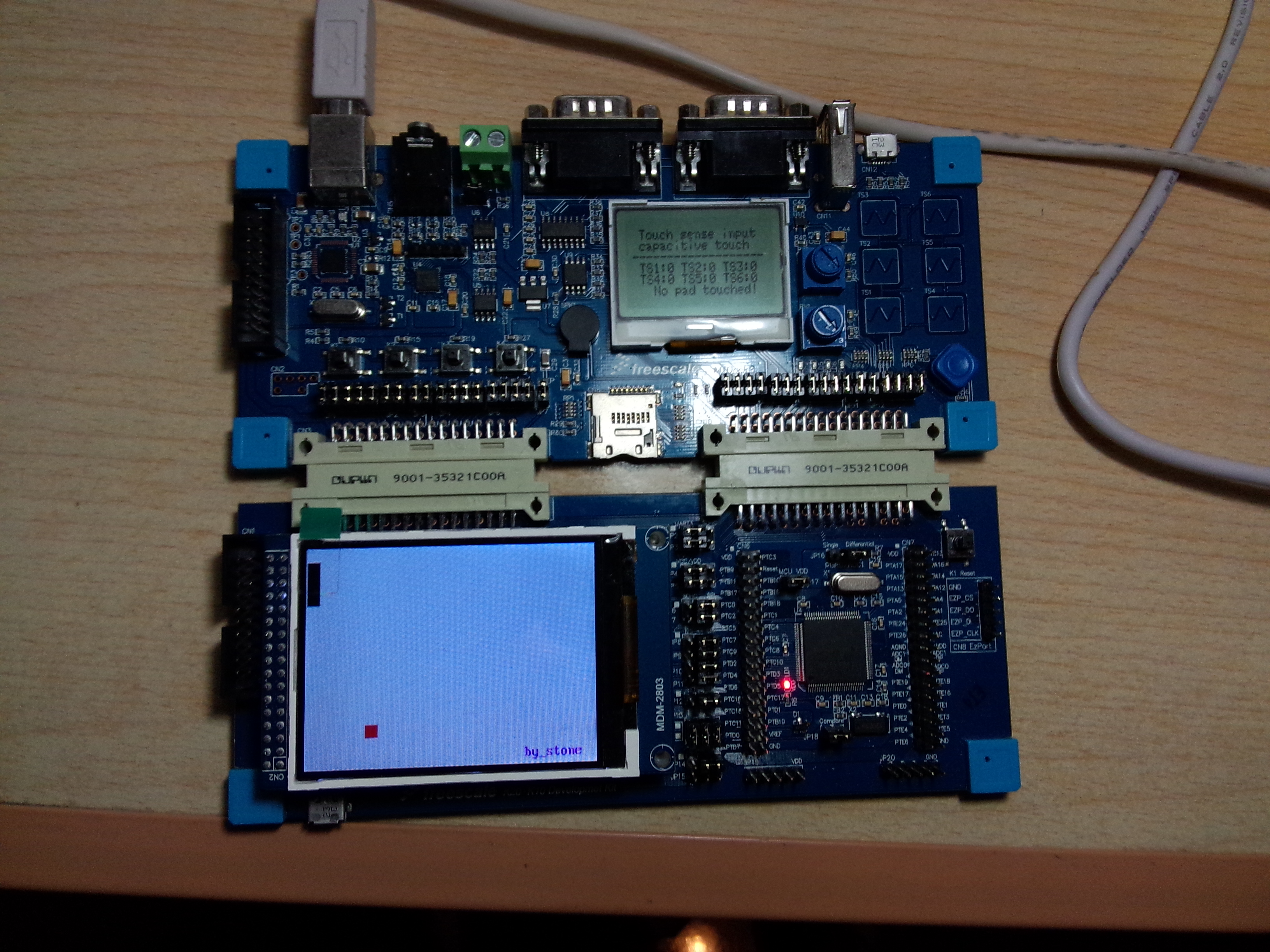

首先感谢飞思卡尔的idea评审小组通过了我的方案,也感谢万利电子和跑堂MM为这块板子忙活了这么久。
我尝试用了一些例程现有的模块代码,完成了贪食蛇的程序,这条蛇本身做的比较一般。这是我拍的视频链接http://v.youku.com/v_show/id_XNzg2MjcyMDky.html
求大神轻喷哈!
1tanshishe.rar
1.44 MB

接下来,我想讲讲自己调试过程中的细节:先按照16*16的方块划出坐标系并且画出身体关节,一开始想保留每个关节的坐标,但后来在尝试用二维数组写身体的时候,突然觉得用一条数组也行,于是就保留了首关节的坐标,数组里放的变量表示的是后面一个关节与前面关节的相对位置。
到了这一步,其实还是只用到了一个万利的工程文件。
北斗stone|  楼主 | 2014-9-20 19:58 | 只看该作者
    首先想要贪吃蛇动起来,需要定时刷屏,改变每个关节坐标,然而万利的定时器例程比较简单所以还不如直接用了在循环中延时。
    当蛇能够动起来了,我又想加入方向控制,这时候硬件上有按键、有触摸按键模块,本来想要用外部中断,用它也是最完美的方向控制,但是貌似没有外部中断的例程。。于是我就只好用触摸按键的那个TSI的例程,整合一下,发现按起来需要长按,确实这也是自己意料之中。
北斗stone|  楼主 | 2014-9-20 20:03 | 只看该作者
    接下来的事情开始痛苦了。。要能够随机生成苹果,就是要产生随机数,从而能够随机生成点,以前用VC,随便一个rand()函数就能产生一个随机数,而用单片机产生伪随机数,确实是我第一次去研究,当然,当时决定做这个贪食蛇的时候没有考虑那么多,但是既然做了,那就要把它做到底了。网上看到最多的还是51的定时器末几位产生伪随机数,其次就是用线性公式生成随机数。当时我想的方法是也先用定时器产生,但是从工程来看却找不到这个寄存器(sorry,原谅我没有翻K20寄存器的datasheet),后来又想找找RTC的寄存器有没有可以的,但是一看貌似只有秒级的,后来还是只用了那个volatile的浮动变量去做随机数种子,去生成一串随机数。确定这个也花了一些时间
北斗stone|  楼主 | 2014-9-20 20:09 | 只看该作者

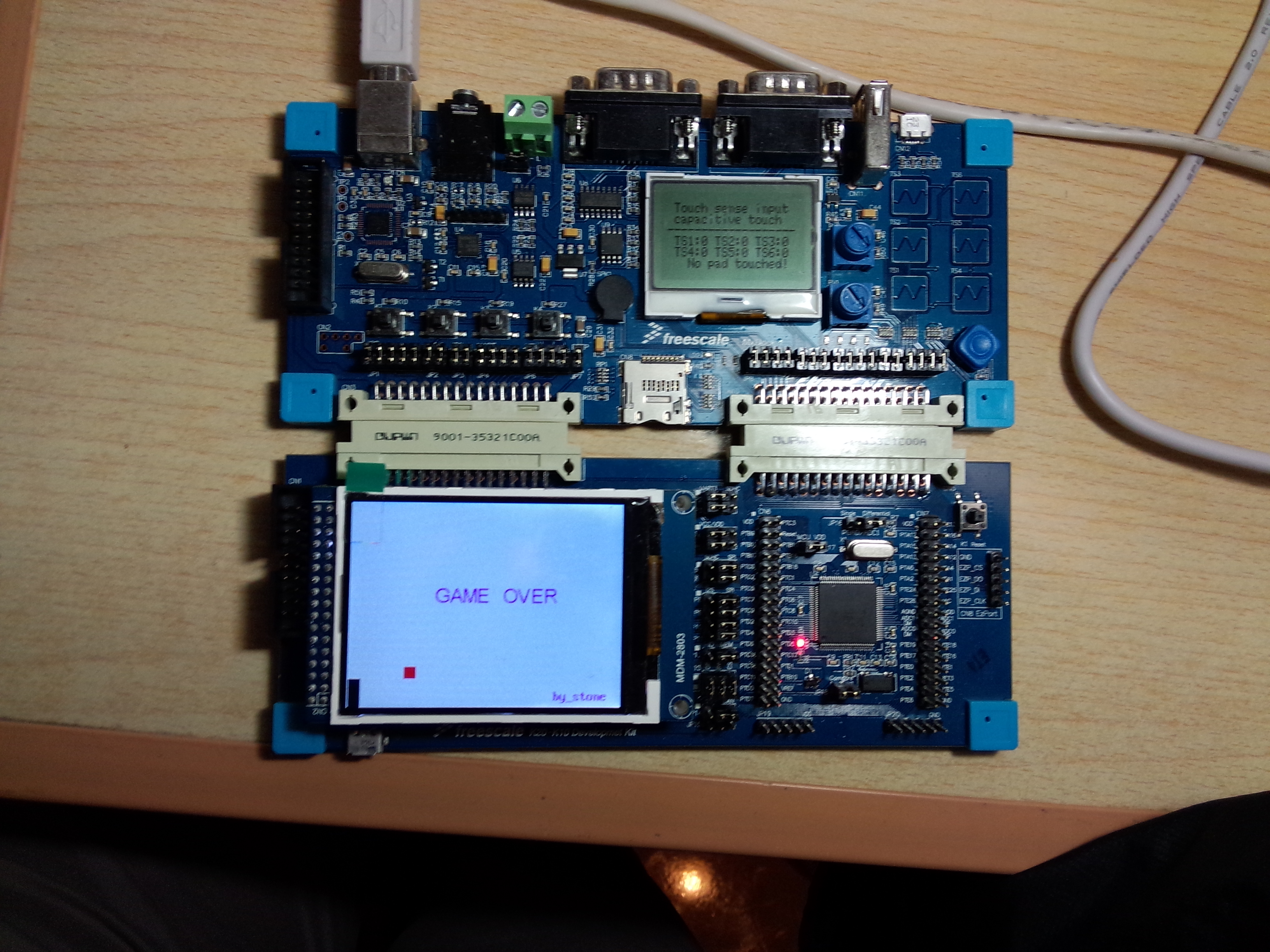

    后来,点也能随机生成,身体也能变长,还有一堆细节未解决。。
    (1)头碰到身体要挂
    (2)头撞墙要挂
    (3)往前只能左右拐,不能退
    于是乎,发现其实还是要算出每节身体的坐标。。
    不想伤经动骨,只能修修补补,但是慢慢地,慢慢地会发现,到了最后补啊补实在不补动了,于是一切推翻重。所以其实如果程序已经修补到接下来的修补会很繁琐,不如推翻了重来,重新架构数据框架和算法思路。就好像想学会大乘功夫,必须自废之前所学的武功一样
