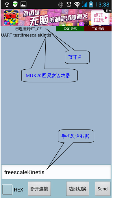

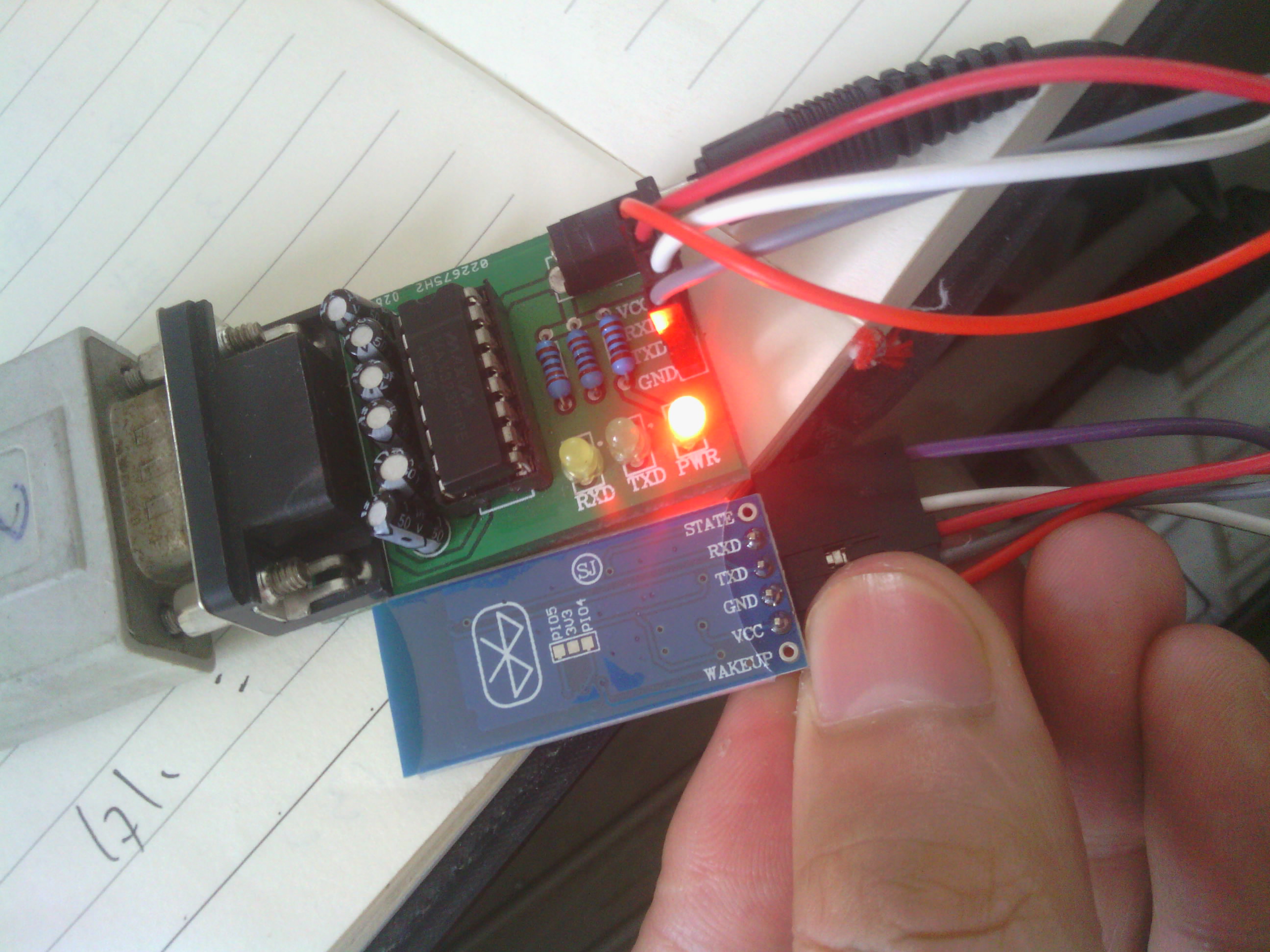

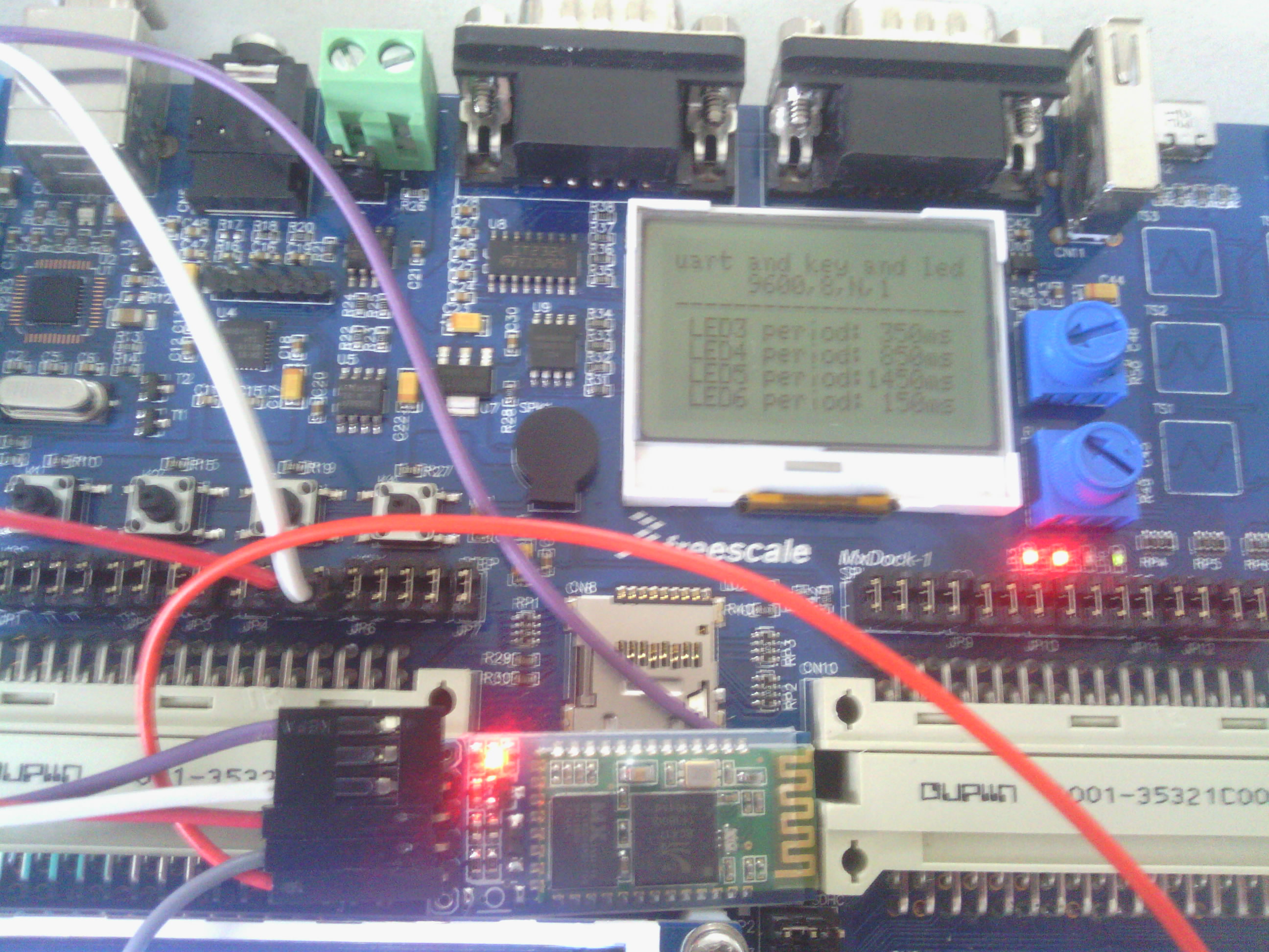

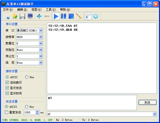

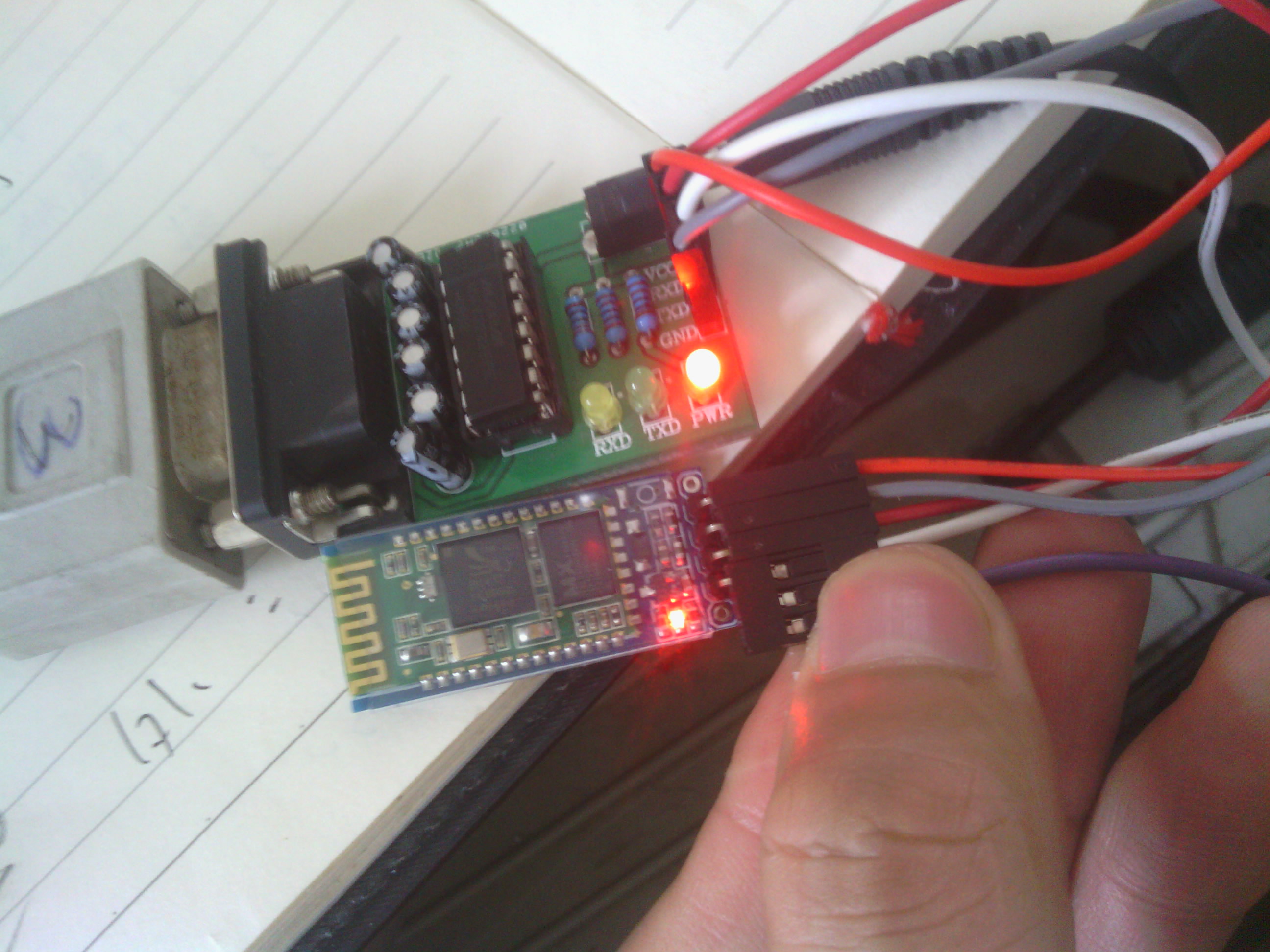

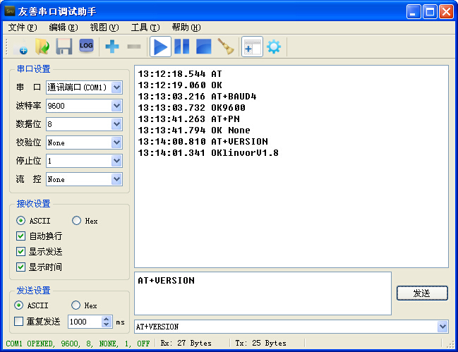

首先感谢飞思卡尔的开发板,板子很不错,从拿到板子的那天起,就一直在看这块板子的资料。此次实验是:利用开发板的串口通信功能,实现开发板通过蓝牙与安卓手机进行通信的功能。蓝牙模块在淘宝上有很多,感兴趣的可以去淘宝上搜索,下面有我现在使用的蓝牙模块的资料以及配置蓝牙模块是的一写AT指令照片(包括修改蓝牙的串口通信波特率、奇偶校验模式等)。视频的话,没有来得及做,但是每个流程的照片都是介绍的比较详细的,包括蓝牙与开发板的连接,手机连接蓝牙模块,通信数据等等。奉上手机APP文件及程序源码,此程序是根据UART++++修改而来。
AT指令
AT指令
配置蓝牙通信波特率
配置蓝牙通信波特率
获取蓝牙版本号
获取蓝牙版本号
电脑配置蓝牙实物连接反
电脑配置蓝牙实物连接反
电脑配置蓝牙实物连接正
电脑配置蓝牙实物连接正
实物连接图
实物连接图

手机通信截图
手机通信截图

图片显示顺序和传输顺序是反过来的。。看的话,需要从下往上。。。

 楼主| chailiuqing 发表于 2014-9-23 08:59 | 显示全部楼层
串口通信的协议,大家可以根据自己的实际情况修改,然后写到蓝牙串口调试助手里面,映射到相应的功能按键里面,还可以修改按键的名字,按下按键,就可以实现相应的功能。
