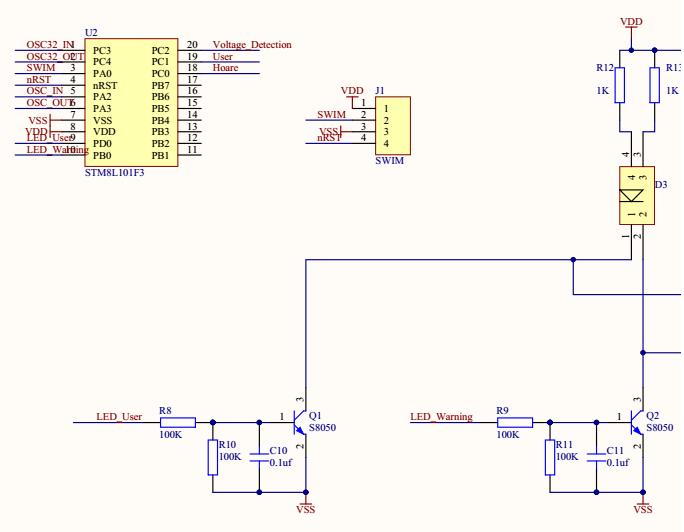

硬件电路图如附件。
还请各位大牛不吝解惑,在线等,谢谢!

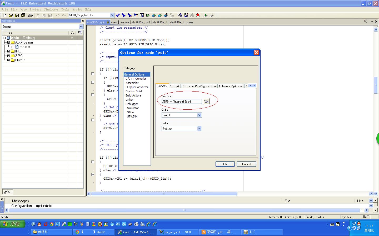

我刚刚仿真了一下。打开IAR 中的Register管理器,在运行到GPIO_ToggleBits(GPIOB, GPIO_Pin_0);时,
PB0,PD0口是有在变化的,在0,1之间变化。。。。如附件图。
AVS09873|  楼主 | 2014-12-31 13:51 | 只看该作者
难道是硬件上的问题?
sunmeat| | 2014-12-31 14:10 | 只看该作者
程序目测没问题,你工程的目标芯片选对了没,硬件有问题没
AVS09873|  楼主 | 2014-12-31 14:20 | 只看该作者
OK,原来是我的芯片没选对。。。。:(
晕死,看来以后要多加细心。。。。
谢谢!
