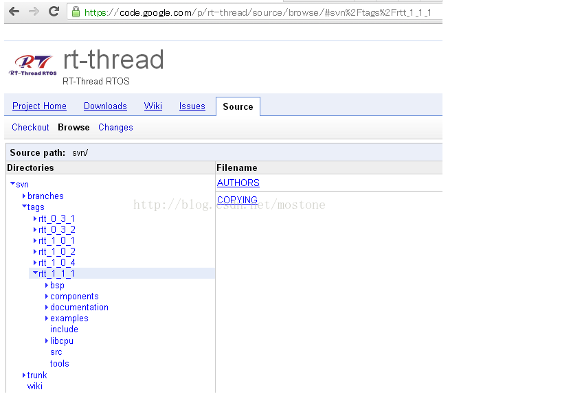

RT-Thread SVN源码浏览

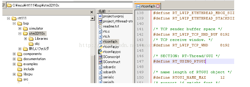

与之前一样,修改rtconfig.h,打开RT_USING_RTGUI选项;
运行命令:scons –target=mdk4 –s
打开生成的项目文件,可以看到已经包含了RTGUI。

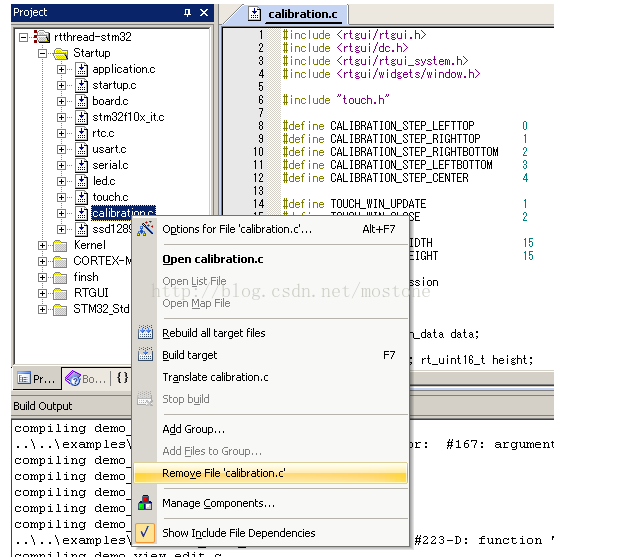

在驱动未完成前,examples和calibration.c(由文件名看应该是触摸屏校准程序)都可以不要。从项目中移除(remove)组gui_examples以及文件calibration.c,重新编译,成功。

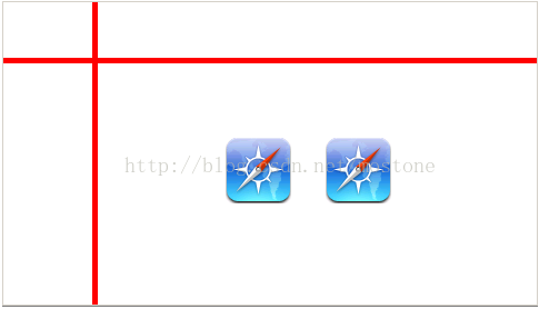

这两个测试文件的显示内容是一样的。
显示一条5个像素宽的横条与竖条,以及一个图标,再复制一份同样的图标。通过这些来测试基本的五个函数有没有按预期效果显示。
 楼主| sunmeat 发表于 2015-1-22 09:26 | 显示全部楼层

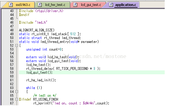

在application.c中添加测试代码:(L55-L59)
编译,下载,可以看到测试结果:
 楼主| sunmeat 发表于 2015-1-22 09:27 | 显示全部楼层

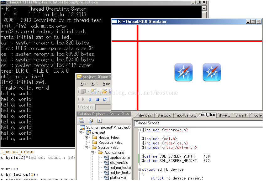

 楼主| sunmeat 发表于 2015-1-22 09:28 | 显示全部楼层

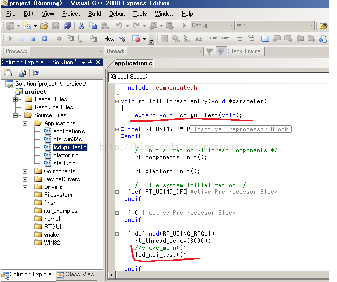

将lcd_gui_test.c加入,再在application.c中添加测试代码(默认是运行贪吃蛇游戏);
修改project -> Drivers -> sdl_fb.c,让屏幕分辨率与开发板的一致。
运行后,就可以看到效果了(注:可能因调用低层代码,窗口没刷新,用其它窗口盖一下,再挪开,就可以看到上图了)
