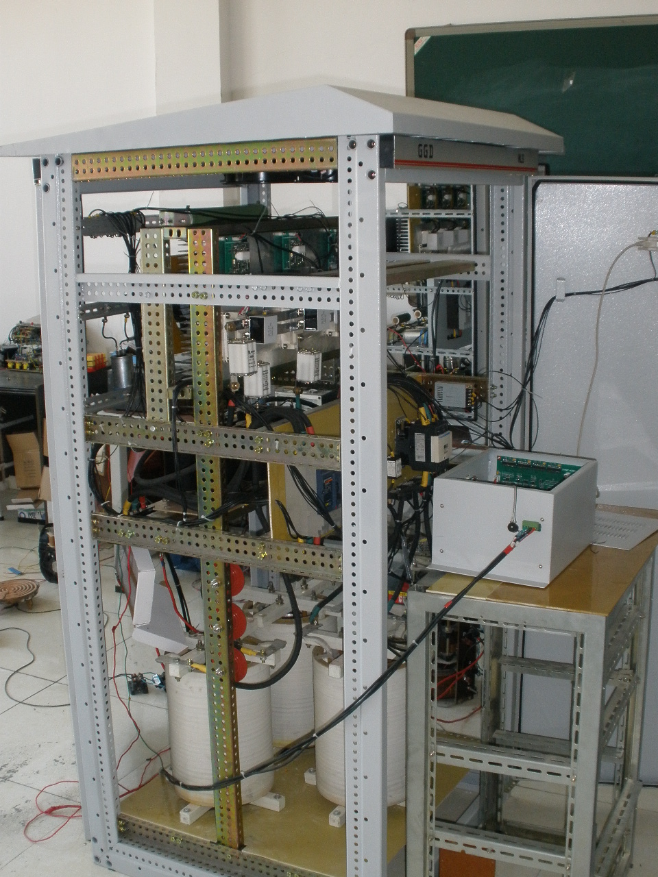

咬文嚼字咱不会,直接上图,2011年项目有源电力滤波器(PFC)
