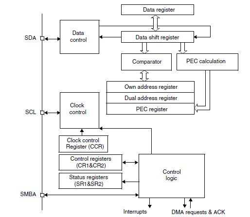

概览
我们先来看一下STM32 I2C硬件的结构
我们可以看见STM32的硬件I2C有两个和数据有关的寄存器“数据寄存器(Data register)”(DR)和“数据移位寄存器(Data shift register)”(DSR),我们的软件写入的是DR, DSR用于I2C数据的移位发送和接收,DR和DSR的数据交换由硬件控制——发送时DSR为空,DR不为空时,硬件自动把DR的数据写进DSR;接收时DR为空,DSR不为空,硬件自动把DSR数据写进DR。连续数据传输时,这样两个寄存器的数据交换使得软件读出和写入DR不会影响I2C总线中的数据接收和发送,使I2C的效率更高,这看起来十分美好,但是正是这个特点在某些情况下会变成电工们的噩梦。原因有二。
1、硬件上,DR和DSR的交换机制存在缺陷。
2、软件上,因为DR和DSR一共能容纳两个字节的数据,导致接收时候NACK的设置有一定的不可预料性。

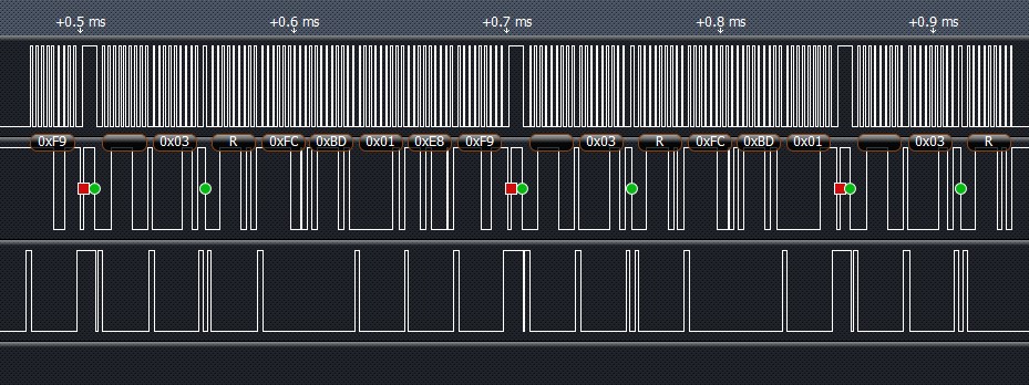

干扰
当总线空闲时,无论是SCL的跳变(电平高低高),还是SDA的跳变,都会导致STM32的硬件I2C瘫痪,不能产生下一个S。当总线正在传输数据时,总线上的信号干扰对STM32的硬件I2C来说是致命的。
1、空闲时SDA跳变,会产生一个S和一个P,幸好这个P会产生一个中断,我们可以用一个收到P就软复位硬件I2C的策略。这样能避免空闲时SDA跳变带来的干扰。
2、空闲时SCL跳变,这是一个I2C的错误信号,但是STM32却会认为这是一个S,所以SCL跳变会导致BUSY置位,而且不会像SDA跳变那样会产生一个P中断。如果在单主的情况下,你可以为I2C的S做一个超时,超时了就软复位I2C就可以,当然最简单的方法还是空闲时关闭I2C(PE置零)。在多从机的情况下,只能等待别的主机发送的一个P,或者伺机软复位。
3、传输途中因干扰,产生总线错误(BERR)。单主接收途中出现BERR,可以在关闭硬件I2C后,连续模拟产生9个以上的SCL,在保证SDA为高电平的情况下软复位I2C。
4、传输途中因干扰,导致仲裁丢失(ARLO)。单主时和BERR的处理方法相同。
 楼主| powerful1 发表于 2015-3-20 10:37 | 显示全部楼层

总结
这些都是我调STM32硬件I2C的一些心得。上文提及到的中断接收和发送方法,我用TIM自动更新,产生最高占先优先级的中断,并在中断里停留70us左右,且重装载值是一个素数的情况下,STM32F103VET6 400kHz的I2C跑了近一周没有发现数据错误。
