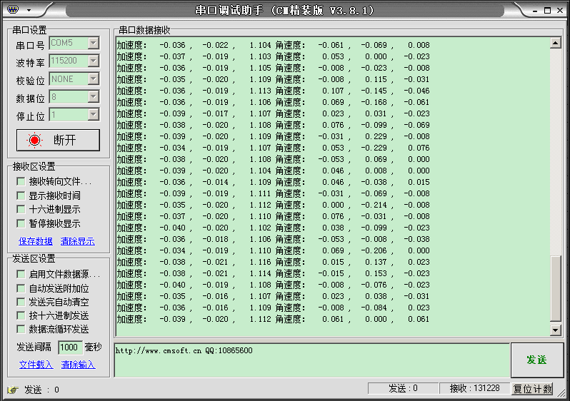

我用mpu6050 来测角速度,先前直接用原始数据测,经过简单滤波处理后发现精度不是非常精确。于是想用DMP来试下看精度有没有提升。
遇到的问题:因为dmp会自动校准陀螺仪,所以不需要标定偏移量了,但在测的过程中发现dmp测大于10度每秒的角速度时可以正常工作,但测更小的角速度时只工作10多秒就没数据了,偏航角度也同时不变化了,成了初始的角速度和角度(水平转动,测的是z轴角带度,对应的是偏航角)。出对另外两轴做过同样的测试,结果也是一样的,只要角速度小于10度每秒就只能测10多秒,然后就没数据。而测更大的角速度却可以持续的出数据,而且出的数据很精准。
用的是圆点的dmp驱动,我怀疑是dmp在低角速度时误认为是静止,然后自动在校准。求高人指点!
选用dmp的理由:因为dmp输出的陀螺仪数据经过校准,更加准确。
实测对比确实验证了dmp的角速度信息精度更高,不需要加偏移(静止状态)
