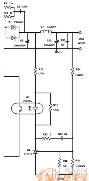

原边反馈和副边反馈的芯片在待机功耗上的表现也是有所区别的。大家都知道原边反馈的好处是省了光耦和TL431,但可以说还有一个附赠的礼品就是降低了空载损耗,因为光耦和TL431也都不是省油的灯。
这里是一个典型的副边反馈的配置,空载状态下典型的偏置电流都在500uA-1mA之间,那么假设副边和辅助绕组的供电都是12V的话,这里就产生了10-20mW的损耗。哦,别忘了还要考虑转换效率。

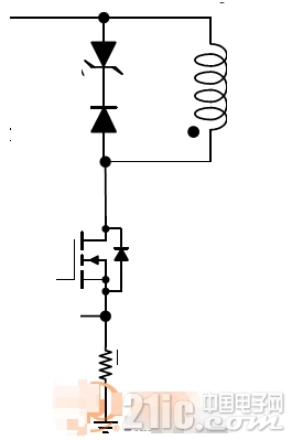

RCD是比较常用的吸收电路,主要是吸收漏感的能量以限制开关管上的尖峰电压。相信大家都清楚,RCD如果做的太强的话会对效率有很明显的影响,那自然也会影响轻载效率和待机功耗。如果考虑到待机状态下电源都是工作在极低频率的Burst状态下的话,实际上C的大小对待机功耗的影响比R要大得多,因为每次C都会充满再放光的。这部分能量就像一个假负载挂在那里 一样
从这个角度出发,有一种做法是把C彻底拿掉,用一个TVS来代替,这样就拿掉了这个“假负载”。
