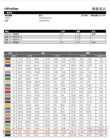

色准:睿显告诉你。何为色准?

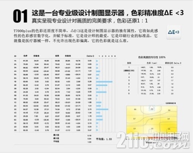

色准,即色彩的准确度,越是拥有高色彩准确度的显示器存在的色差就越小,更能真实还原色彩,通常以△E为单位。在色彩还原准确性测试中,我们通常用△E来对某一种颜色的还原能力量化为具体的某一数值,从而据此判断显示器对哪些颜色的还原准确性更好,对哪些颜色的还原准确性更差。
色准被我们当做衡量一款产品好坏的关键性指标。当△E≤1时,人眼几乎不能辨别两个颜色的差异;当1<△E<3时,人眼需要比对后方能辨别细微的颜色差异;当△E<5时,人眼可以辨别出颜色差异,并认为是两个相近颜色。当△E>5时,大多数人眼可以看出颜色差异,并认为是完全不同的颜色。色彩还原的准确度对于大众用户来讲,轻微的色彩偏差对显示效果并没有明显区别,但对色彩有苛刻要求的专业工作者来说就另当别论了。

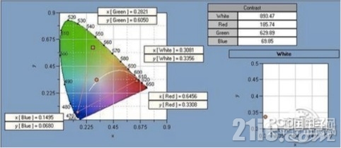

Color Space,色彩空间。它代表了一个色彩影像所能表现RGB三原色色彩空间的具体情况的模型。目前显示器通用的主要有sRGB、ARGB(Adobe RGB)、NTSC三种标准。Color Gamut,色域。他是一种色彩空间的属性,在相关的色彩空间模型中,具体设备所能表达的颜色数量所构成的范围区域就是色域。色彩空间越广阔、能显示的色彩种类就越多,色域范围也就越大。

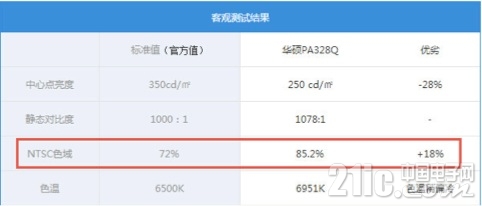

  根据色彩空间的参数绘制的色域图,Adobe RGB的色域几乎和NTSC1953年标准较为接近,而sRGB(standard RGB)要小于二者。sRGB ≈ 72% NTSC,Adobe RGB≈95% NTSC。有些产商所谓的130%,120%NTSC色域其实是相对于72%NTSC而言的,举个例子130%,那么真正的色域范围为1.3倍72%,也就是93.6%,换算成Adobe RGB大约为0.936/0.95,98.5%。
色域范围很大程度取决于背光光源,而目前大部分显示器所采用的LED背光,基本能使显示器的NTSC色域达到72%,而能做到90% NTSC的大多被称为广色域显示器。NTSC色域越广,能够显示的颜色范围越大,颜色的饱和度更高。如果色域过低,看上去显示画面就都是灰蒙蒙的。

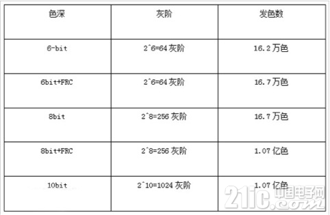

color depth,单位bit。面板的bit数代表的并不是色彩的色域或者鲜艳程度,它指的是色彩的层次。6bit表示64灰阶,8 bit表示256灰阶,10 bit表示1024灰阶,灰阶级数越多表示颜色越精细,色彩过渡更为均匀。从TN的原生6bit面板到如今顶级P-IPS的原生10bit面板,显示器的色深逐步进化,品质也越来越高。

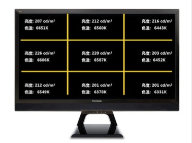

睿显之前的显示器讲堂睿显提及过显示器的亮度,但今天我们探究的是亮度的均匀性。局部的过亮或过暗,在文档处理、观影、游戏等日常使用中,容易造成眼部不适,一般最亮与最暗不超过15%难以通过肉眼观察发现。
