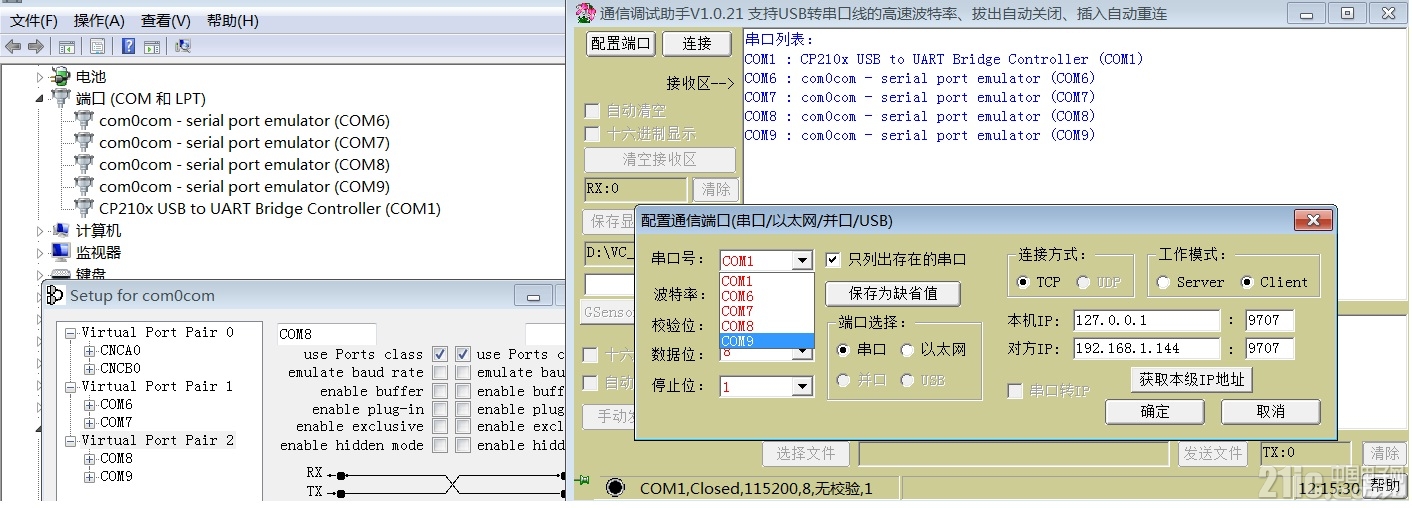

 楼主| mohanwei 发表于 2015-7-9 12:20 | 显示全部楼层
i6950 发表于 2015-7-9 11:26
我用的是com0com
你自己装个com0com更容易调试
刚装了个com0com,装完默认它默认就添加了一对串口:COM6和COM7……测试了一下用这个串口测试工具可以识别
又添加了一对串口:COM8和COM9,加上一根USB转串口线就是5个串口,用这个串口测试工具都可以识别:
至于64位win7,不知道有什么不一样,暂时就不管了:lol

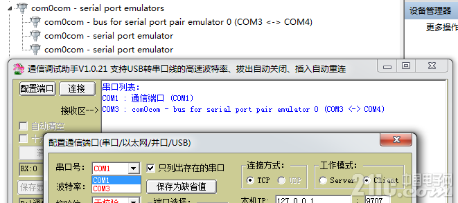

i6950 发表于 2015-7-9 12:48 | 显示全部楼层
刚装了个com0com,装完默认它默认就添加了一对串口:COM6和COM7……测试了一下用这个串口测试工具可以识 ...
看你的图中就少了一对串口:CNCA0、CNCB0
可能你判断了COM?才是串口吧
我是判断类的,不判断名字,有些蓝牙的串口名字也不是COM开头的
你把它改成COM10,COM11看看
也可能Pair 0这一对就是显示不出来

i6950 发表于 2015-7-9 17:51 | 显示全部楼层
mohanwei 发表于 2015-7-9 14:48
的确是只判断COM1-255……你说的这种非典型的就不管了,这么多年还是头一次见到把串口改成这种名字的 ...
我改成了COM3、COM4
也只检测到COM3
COM4检测不出来
如果你是用setupapi检测的,应该是能全出来的,它是按类,而不是按昵称
 楼主| mohanwei 发表于 2015-7-9 20:07 | 显示全部楼层
我改成了COM3、COM4
也只检测到COM3
COM4检测不出来
你留意一下,我上传的图片,根类别是“端口(COM和LPT)”
你上传的,节点类别是“com0com - serial port emulators”
建议看一下“端口(COM和LPT)”,可能里面真的只显示了两个:COM1和COM3:lol
