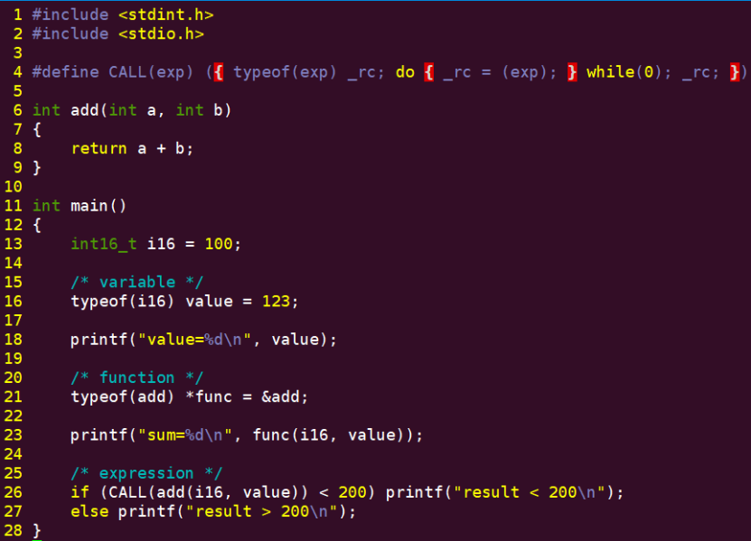

1.4 动态类型
本节内容源码在点击:~/workspace/basics/c/3_2_variables/main_2.c中,主要讲解C语言中的动态类型变量定义的方法,需要使用到的关键字是:typeof(),该关键字是GNU C提供的一种特性,可以用来取得变量/函数的类型,或者表达式的类型。常用的方式如下:
a. 取得变量类型。
定义一个变量,可以是普通变量也可以是指针变量,然后typeof取得该变量类型并用于定义另外同类型的变量;比如图中所示的value。
b. 取得函数类型做函数指针。
主要用来取得函数的类型,并定义函数指针使用,图中所示的指针func就是取着函数add类型定义的。
c. 取得表达式类型做处理。
取得表达式相对较为复杂,图中所示,我们将函数add的运算结果导出来用于判断;该技巧同样可以用于函数调用失败后的多次重试。
编译运行如下:
