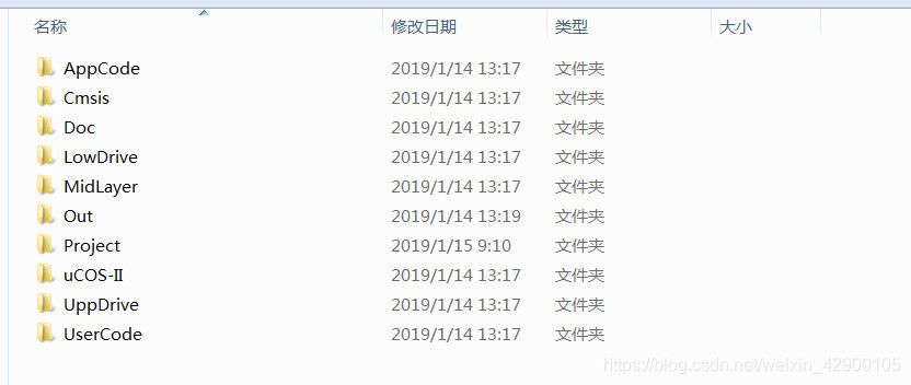

2.路径设置摸索2.1软件项目的目录示意
软件程序中个文件的目录框架

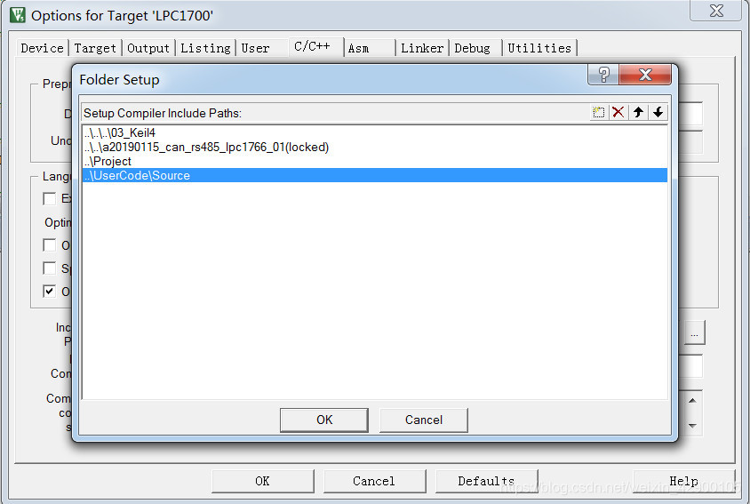

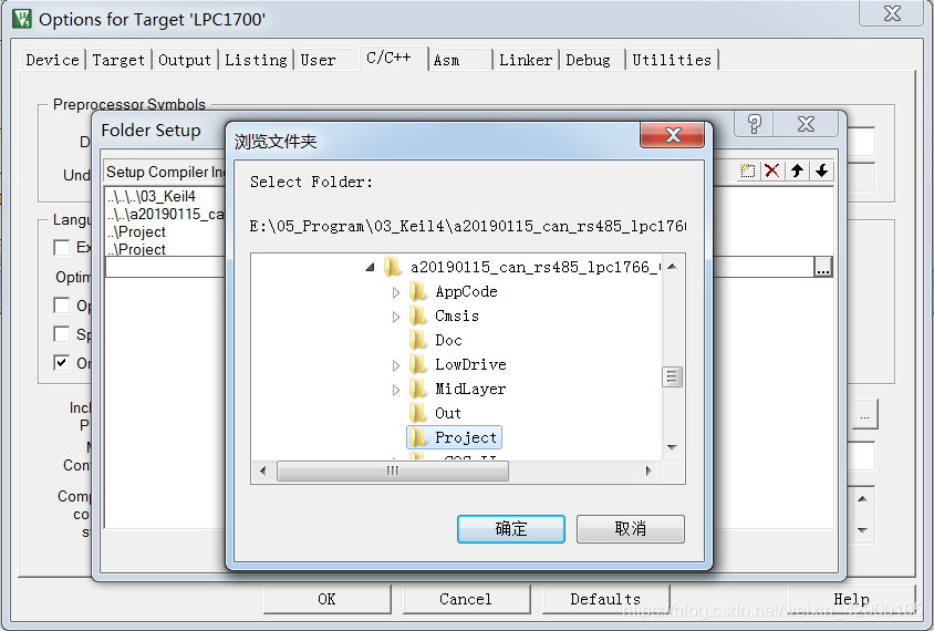

2.2options for target 中的路径设置
选择路径时是绝对路径
在这里显示的是相对路径了
说明在这里,将绝对路径转化为相对路径了。
在这里,提出一个问题:
如果我想用相对路径方式来调用头文件的话,我必须清楚当前路径是什么!
从上面两张图可以推断出当前路径是什么,推断过程如下:
假设当前路径时main.c文件所在位置,即
E:\05_Program\03_Keil4\a20190115_can_rs485_lpc1766_01(locked)\UserCode\Source
那么Project这个文件夹所应表示的相对路径应为:
…\Project
那么Source这个文件夹所应表示的相对路径应为:
…\Source
因此可以判定,当前路径不是main.c文件所在的位置。
假设当前路径时LPC1700.uvproj文件所在位置,即E:\05_Program\03_Keil4\a20190114_can_rs485_lpc1766_01(locked)\Project
…\Project
…\UserCode\Source
因此可以判定,当前路径是LPC1700.uvproj文件所在的位置。
若是依旧不确定,可以尝试着将文件的绝对路径再次更改下,即可确认是否正确。
