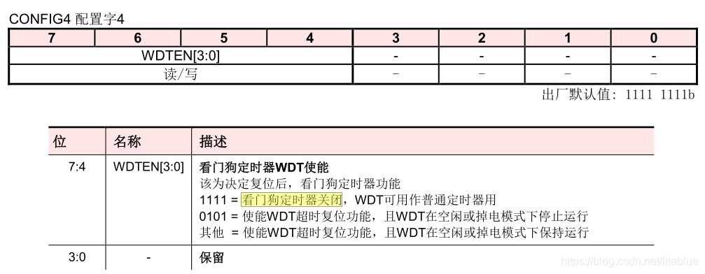

本例子只做软件异常时重置系统用,不需要用作定时器或唤醒用,所以不用打开watchdog中断。需要注意的是:如果上次启动开启过watchdog reset,想要关闭,下次启动必须清除CONFIG4内的WDT配置,否则watchdog还是启动的。
主要代码只是在CONFIG4寄存器对看门狗定时器WDT做使能关闭的配置([7:4],0xF0关闭重置只做定时器,0x50和其他任意值开启重置,但0x50在空闲或掉电模式下停止运行),由于是页擦除,所以先保存CONFIG0到CONFIG4的值再写入。

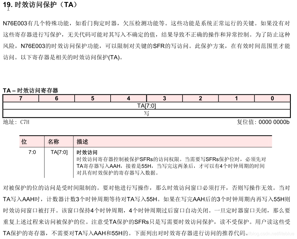

在操作前要执行TA时效访问保护。

时效访问保护是自动生效的吗
renzheshengui 发表于 2024-4-3 13:46 | 显示全部楼层
paotangsan 发表于 2024-4-3 12:58
时效访问保护是自动生效的吗
应该就是针对一些寄存器限制了写访问
