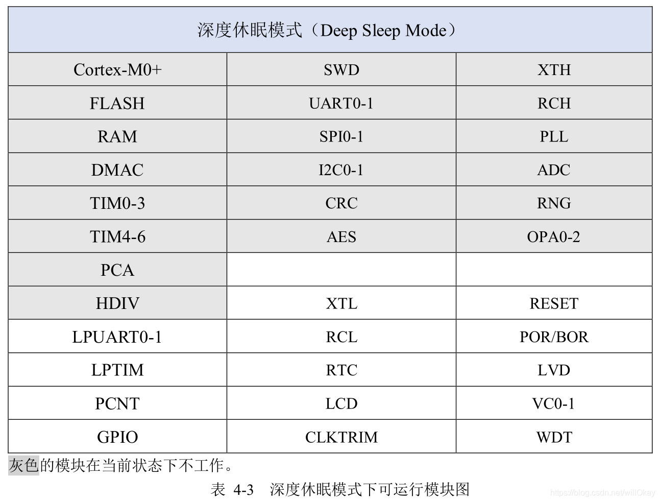

华大单片机因其出色的超低功耗特性,在有低功耗需求的使用场景中更具有优势。现在以HC32L136手册为例,我们可以看到当芯片进入深度休眠时,3V供电的时候功耗只有0.5uA。更可贵的是RAM和CPU的数据会保持,唤醒后直接就可以运行。
可以通过设置如下相关的位来设置以何种形式进入低功耗
SLEEPDEEP : 如果SLEEPDEEP 位被置位,执行休眠指令后会进入深度休眠,此时为超低功耗,SLEEPDEEP 位被清除,则进入普通休眠;
SLEEP-NOW: 如果 SLEEPONEXIT 位被清除,当 WFI 或 WFE 被执行时,微控制器立即进入休眠模式;
SLEEP-ON-EXIT: 如果 SLEEPONEXIT 位被置位,系统从最低优先级的中断处理程序中退出时,微控制器就立即进入休眠模式;
如何退出深度休眠模式:
如果执行 WFI 指令进入休眠模式,任意一个被嵌套向量中断控制器响应的外设中断(Deep Sleep 下可运行的 周边模块中断)都能将系统从休眠模式唤醒。

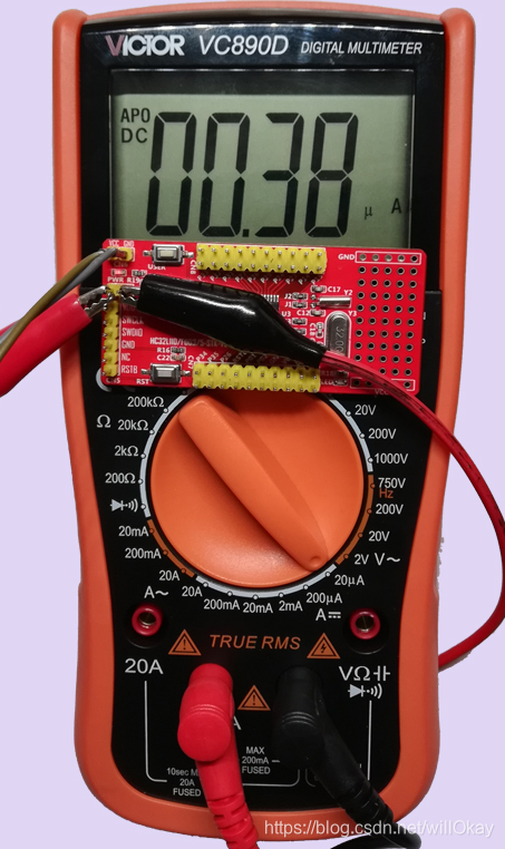

功耗实测
使用HC32L110和HC32L136的开发板对深度休眠进行测试,测试发现在深度休眠时两个芯片的功耗都在0.4uA以下,而且相当稳定。测试图如下
