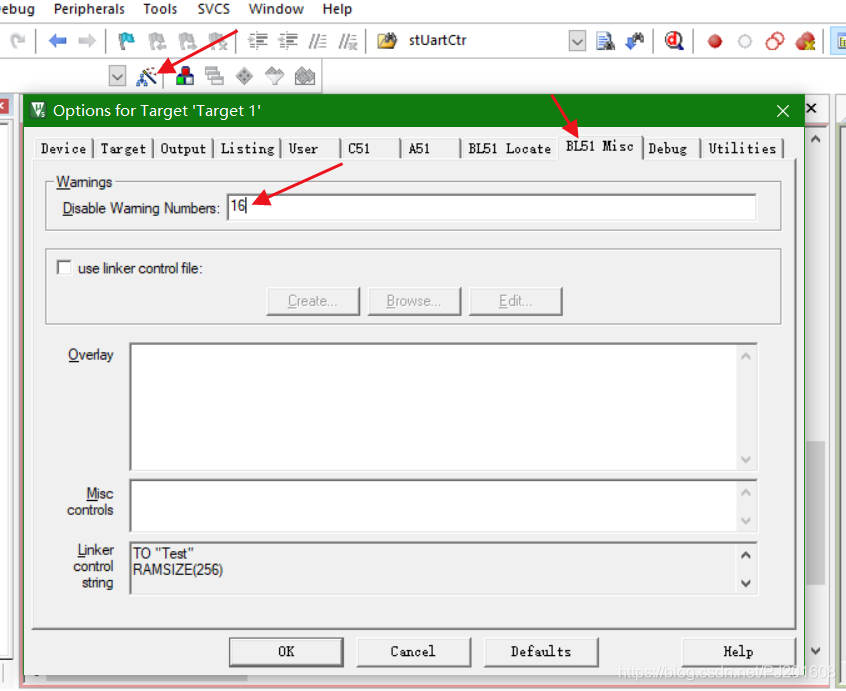

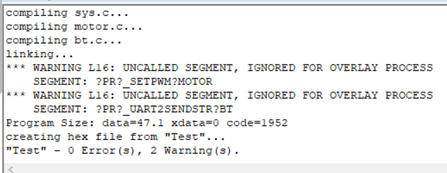

Keil C51关闭未调用函数提示,自动删除未调用函数一、关闭提示
在使用keil c51写程序时,有些函数是备用的,但每次编译后总会有未调用的提示,很让人不爽:
通过以下简单设置,可以关闭这个提示:

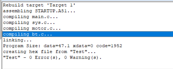

在Disable Waring Numbers:中写入要屏蔽的提示代码16,即可关闭,关闭后:
0 Error,0 Waring,强迫症看着都舒服了。

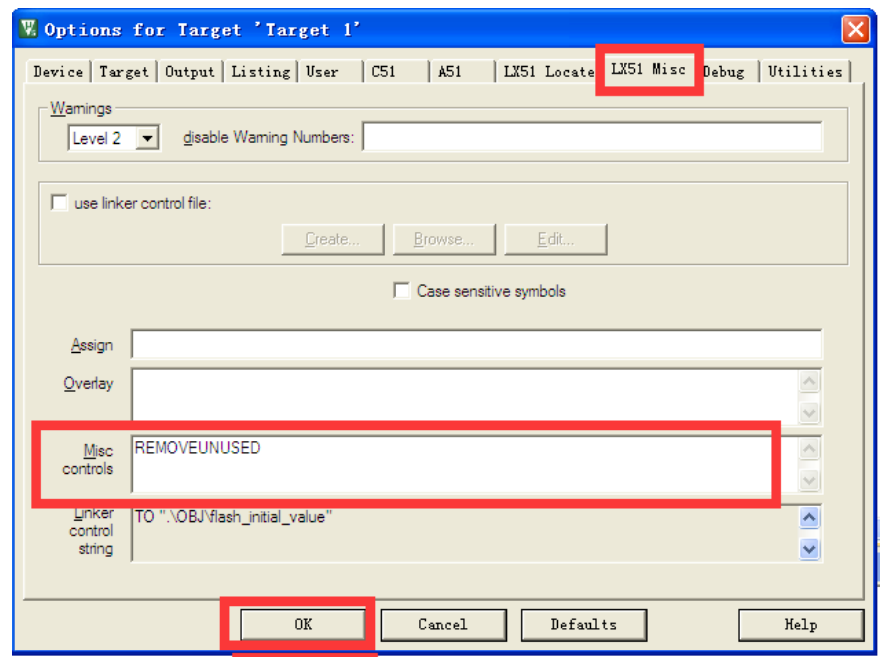

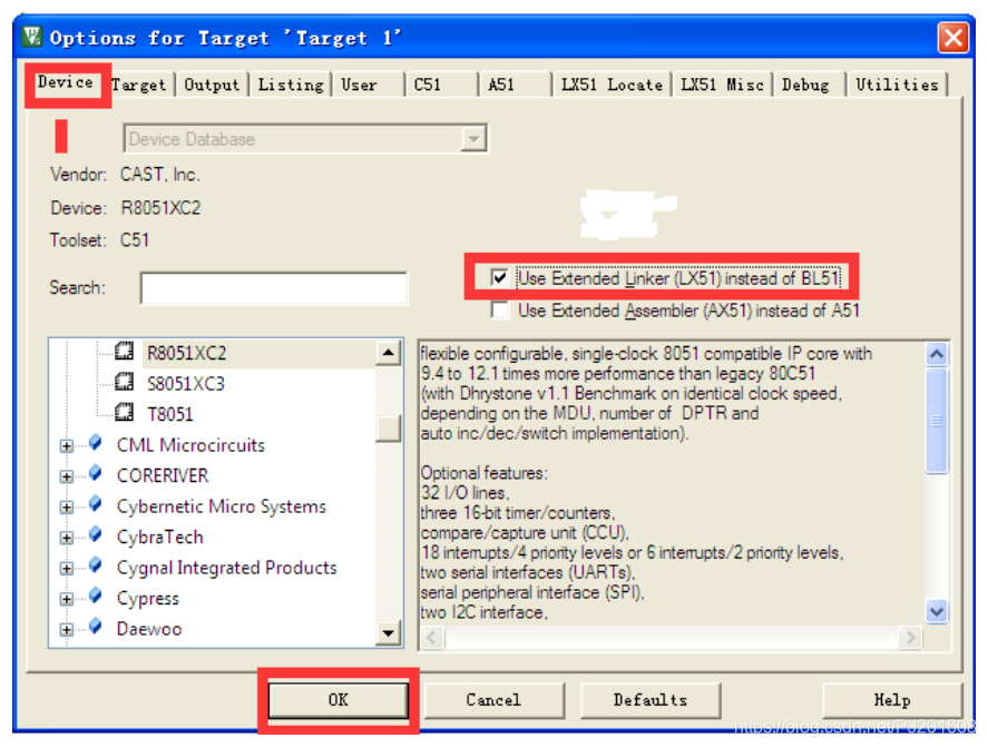

二、自动删除未调用函数
1.把target options中的device页中选上“use Extended Linker(LX51) instead of BL51”.如下图:
2.在LX51 Misc 页中的Misc Control中填入“REMOVEUNUSED”,如下图:
