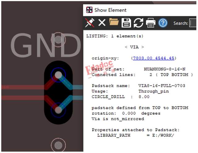

首先对于设计工程师来说,在layout版图上打的过孔的直径就称为设计孔径,就像下面这对差分设计例子一样,设计工程师打了一对差分过孔,然后去show过孔的属性,看到过孔的孔径是8mil,这个8mil就是设计孔径了。

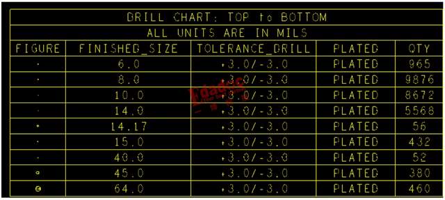

IPC的标准会告诉我们过孔电镀的厚度在0.7mil左右。所以完成孔径就是过孔电镀后的孔径了。我们也可以在设计文件输出的钻孔表上看到对完成孔径的描述。
咦,这不和设计孔径一个概念嘛!的确,对于设计工程师来说,会把设计孔径和完成孔径等同起来。就像上面那对差分过孔,设计孔径是8mil,在这个钻孔表上显示的完成孔径也是8mil。事实上,设计孔径和完成孔径其实也不是一定一样哈,加工上还是要看看电镀之后的情况,只不过我们可以认为大体一致而已。

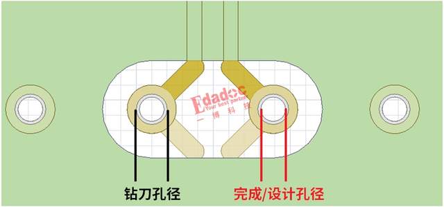

好,那最后就是钻到孔径了哈。其实上面已经说到了,那就是一开始用上面的那把钻刀钻的那一下的孔径,再说白一点,就是这把钻刀的直径了。由于钻刀钻完后要进行过孔电镀,电镀后的孔径是完成孔径,然后设计工程师又把设计孔径和完成孔径等同起来。所以孔径大小来排序的话,那就是钻刀孔径>完成孔径≈设计孔径了。下面是一张切片的过孔图,能清晰的看到钻刀孔径和完成孔径的区别。

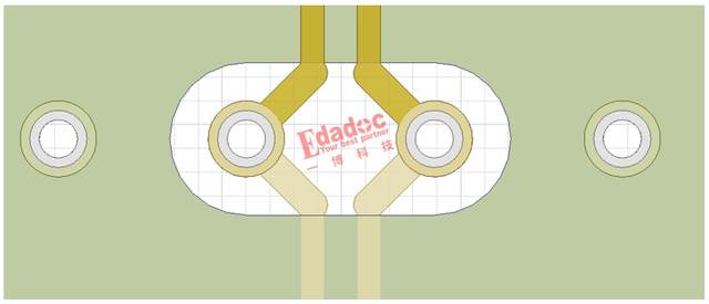

按照常规板厂的流程,如果设计工程师在版图上约束完成孔径是8mil的话,那么大部分一线的板厂会用10mil的钻刀进行钻孔,然后把电镀后的过孔做到我们要求的8mil。所以我们从俯视图就能看到钻刀孔径比完成孔径大2mil的直径。下图大家可以放大来仔细看看标注的位置哈!

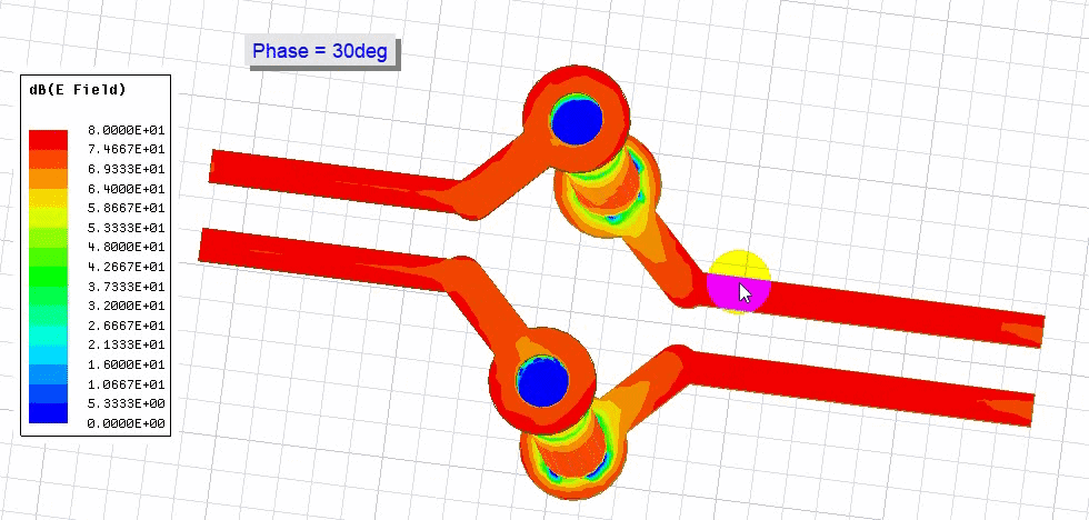

为什么我们说不关心设计孔径也就是上图红色标注的直径是多大呢?我们首先对上面这个模型进行仿真,仿真结束后不急着看过孔的阻抗,先看看电磁场在过孔的分布情况。为了让大家有更直观的感受,我们把电磁场在过孔的分布结果做成一个动图,就是下面这个。
哪里是重点呢?我们可以看看蓝色的位置,也就是没有电磁场能量分布的地方。然后大家就会惊奇的发现,在过孔的内壁居然是没有能量分布的!
当然大家会惊讶是因为可能不知道一个SI的基本理论,那就是趋肤效应。用通俗易懂的话翻译就是,当传输的信号达到了一定频率之后,能量就不会像直流一样均匀分布在过孔的每个角落了,而是会慢慢集中到过孔的外表面去。哪个面算外表面呢?就是靠近回流地过孔方向的那一面。然后一定频率是多少呢?真的低到大家不信,基本上从几百MHz的低频开始,就有比较强的趋肤效应了。
既然能量都不会在过孔的内表面走,没有能量到的地方就意味着这个地方不影响过孔的性能。内表面是哪里呢?说的就是过孔的完成孔径,也就是工程师说的设计孔径的位置了。

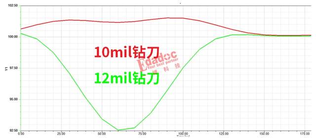

我们仿真10mil钻刀和12mil钻刀去钻孔,然后都电镀成8mil的两个过孔模型的性能。从TDR阻抗的角度上,12mil的钻孔阻抗差不多比10mil钻孔低10个欧姆!对,你没看错,有接近10个欧姆的差异!
