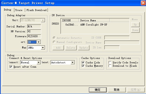

这两天有点空,学习了下F3,当然是从最简单的学起,希望给初学者带带路,高手请直接飘过。
请按如下步骤操作:
一、首先得安装st-link_v2_usb驱动.zip这个驱动。
二、装了之后得装个MDK4.6或其它可以用于F3的开发环境。
三、装好MDK4.6后就打开一个例程吧,看观如果没有的话就下载本贴附件中的例程试验吧,此例程是官网上下的,不过官网的LED闪烁不太明显,本人稍作了修改哈。改成了8个灯齐闪的了。
四、下载前请作如下设置啊,不然会出现连接不上等其它一结奇怪的错误哦:
GPIO_IOToggle.zip (1.99 MB, 下载次数: 219)

你比我还快些了啊,不过看了看,大部分操作跟F1差不多啊,想想应该都会用的了,最近没什么时间,过些日子再研究。
