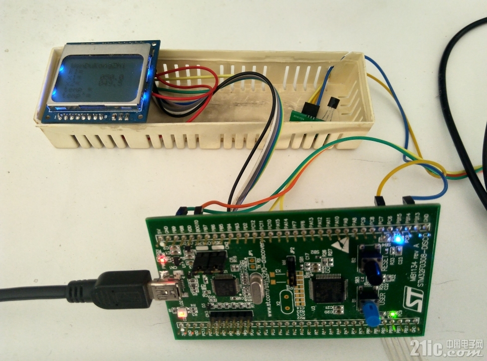

到了最终期限了,现将视屏提交上来,独自操作和录制实在力不从心,见笑了。
图1 整体构成
图2 控制核心
从测试效果看在上下限差别不大的情况下,该系统的控制精度可达+/- 0.5度,还是具有可用性的,如果加一个保温的外壳可能对恒温更有益处。

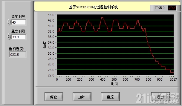

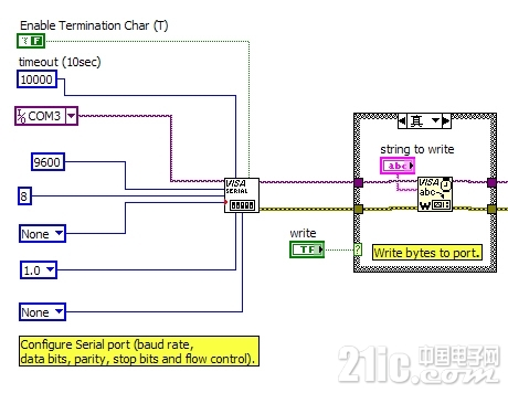

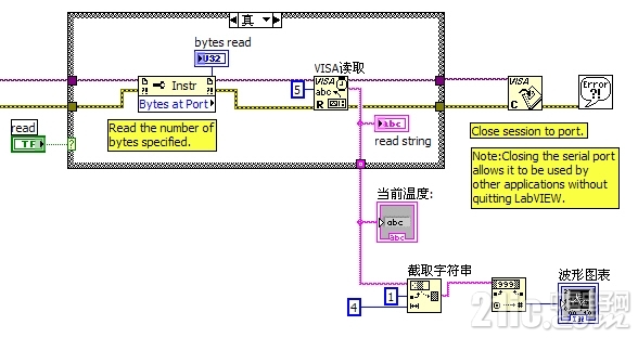

匆忙在晚上把上位机部分大致补上一个。
图3 基于LabVIEW的上位机串行通讯参数设置
图4 接收温度数据并绘制温度曲线
图5 方式控制质量
图6 简单的加热控制(比视频的环境差,精度偏大。)
caijie001| | 2017-12-8 19:18 | 只看该作者
你这是拿电烙铁加热??????????
jinglixixi|  楼主 | 2017-12-9 09:29 | 只看该作者
caijie001 发表于 2017-12-8 19:18
你这是拿电烙铁加热??????????
没时间做个保温箱了。
