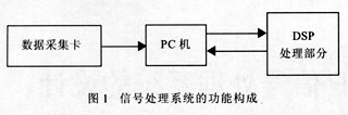

2信号处理系统的功能构成
通用信号处理系统一般分为数据采集、数据处理和数据管理3个部分(图1)。采集部分可以采用通用的数据采集卡,数据管理部分则必须用 PC机才能完成。在信号处理系统中,最费时间,也即影响信号处理系统的实时性的瓶颈是数据的处理部分。数据的处理通常采用微机软件的方法, 但完全由PC机处理有个缺点,就是信号处理需要的运算主要是数字运算,因相对于通用CPU(GPP)来说,它是采用冯·诺依曼存储器结构,并不适用于数字信号的运算,不仅会造成处理速度慢,而且占用CPU时间过多,直接影响了PC机对数据的管理。因此,我们提出用另一种方法把信号处理部分从微机软件中分离出来,交给DSP处理,然后把DSP处理好的数据再传给PC机管理。该系统的功能构成如图1所示。这样不仅可以做到信号处理和数据管理并行进行,而且充分利用DSP对数字信号处理高速,并行的优势,提高了信号处理系统的实时性和稳定性。在对信号作连续的流水处理时,其性能优势更能得以体现,同时这也是一个廉价的产品,有着很高的性能价格比。

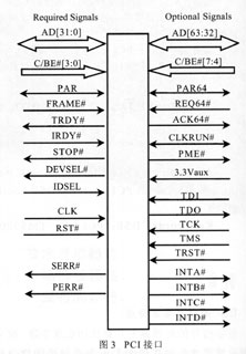

3.1 PCI接口
为了管理数据和寻址、接口控制、仲裁以及系统运行,PCI接口对单个目标设备需要至少47个引脚,对主控设备最少需要49个引脚。图3给出了按功能组划分的引脚,左边的为必需引脚,右边的为可选引脚。图中的信号的方向是对主控设备/ 目标设备的组合而言。总引脚数120条(包含电源、地、保留引脚等)。PCI的总线宽度有32位和64位。在本系统中,设备是32位,没有作64位扩展。
由于PCI总线时钟高达33MHz,信号线应按微波传输线对待,再加上接口逻辑本身的复杂性,设计难度很大。实现接口的办法:(1)用可编程逻辑器件EPLD或FPGA和用EPLD或FPGA实现。PCI接口的优点在于其灵活的可编程性。首先PCI接口可以依据插卡功能进行最优化,而不必实现所有的PCI功能,这样可以节约系统的逻辑资源;其次可以将PCI插卡上的其他用户逻辑与PCI接口逻辑集成在一个芯片上,实现紧凑的系统设计;再者当系统升级时,只需对可编程器件重新进行逻辑设计而无需更新PCB版图。(2)用专用PCI接口芯片实现。专用PCI接口芯片可以实现完整的PCI主控模块和目标模块接口功能,将复杂的PCI总线接口转换为相对简单的用户接口。厂商对PCI总线接口进行了严格的测试,用户只要设计转换后的总线接口即可。从某种意义上讲,PCI接口完成的是PCI总线和插卡上的从属处理器之间的消息传递。
由于以上原因,再考虑到系统开发的成本和周期,用专用接口芯片来实现PCI总线的接口较理想。接口芯片选用的是TI公司的PCI2040。PCI2040 是专门用来和54X或6X桥接的芯片,可以实现与TMS320VC5402的无缝接口 ;可以对端口进行访问读写。PCI2040提供了一个由PCI总线至插卡总线的直通通路(pass-thru)。PCI2040通过这些数据通路将复杂的PCI接口转换为相对简单的插卡总线接口。在本系统中,DSP中的资源映射到PC机的内存D9008000~D9008FFF和D9000000~ D9007FFF,中断请求为11。

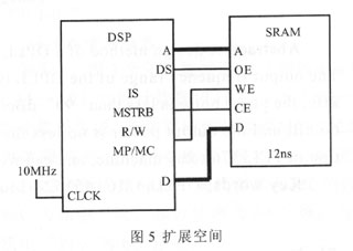

3.2 扩展空间
对信号处理系统来讲,DSP芯片所带的资源常常不能满足要求。这包括两个方面,一是程序空间,二是数据空间。对程序空间,可以选择不同的自举方式,充分利用PC机的资源。对数据空间有下面几种解决方法:(1)选择资源多的芯片,但这会引起成本的上升;(2)改进算法,边读取数据边处理;(3)用一个锁存器保存高位地址,自己扩展数据空间。这 里采用的方法是在用算法进行边读数据边处理的同时,用SRAM对数据空间进行了扩展。考虑到时序关系,以及TMS320VC5402只能与异步的存储器连接等因素。选用了TPS73HD318。它是 3.3V,1M×16大小的静态RAM,高低位字节可选,其读写速度达到12ns,能够与DSP的读写速度相匹配,无须另加接口时序。对于等待时间的产生,可以用软件的方法,对等待状态寄存器(SWWSR)进行设置。而产生的时延在调试时可以对DSP的时延寄存器进行设置, 以达到最大速度。硬件接口如图5所示。
