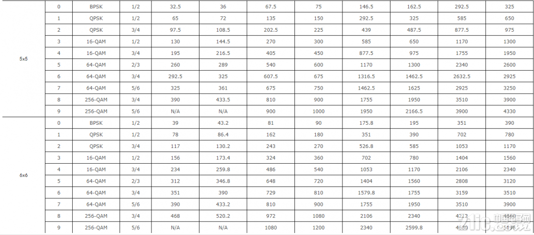

   Wifi芯片根据产品的不同需求,在功耗,速率,接口,协议有众多选择,选择最合适的定位芯片才是厂商产品的关键,最贵的芯片不一定就是最好的,最便宜的芯片也不一定是符合要求的,本篇**重点介绍速率的挑选依据:
市场主流的wifi产品普遍支持802.11以及802.11ac协议,无线速率在不同参数下是不同的,终端和AP都要满足要求空间流即芯片的重要参数,支持的空间流越大,芯片的理论速率越高,随之的功耗也会越大
802.11n在双天线时,最高可达到300Mbps。红色是市场产品中常听到和接触到的速率。

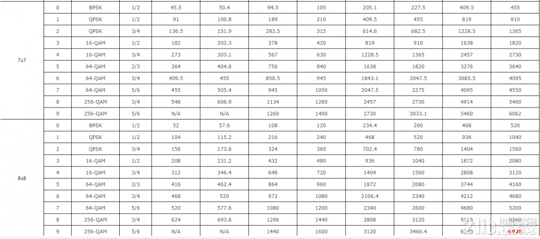

802.11ac最高可达6.928G,常用6.9G表示。单天线,最高866Mbps。 由于篇幅限制,AC的3*3--8*8由图片形式提供分享
