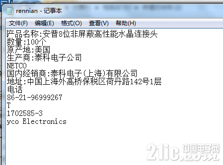

通过USB摄像头读取图片。为了提过识别率把图片做了灰度转换(我增加锐边的效果反而不好了,可能我的设置有问题,理论上应该是可以提高识别率的)
拍照的程序:

主程序:

这个是截得图片。 文本就不上了
这个是截得图片。 文本就不上了
黑白图片
黑白图片
拍照图片
拍照图片

用的是百度api

调用百度的人工智能

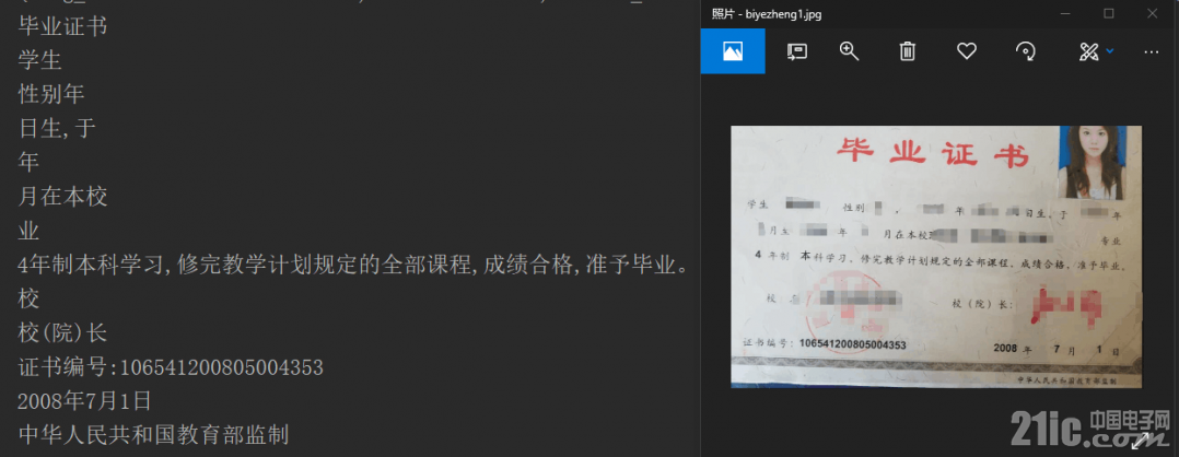

[图片]
isbit| | 2018-8-21 18:33 | 只看该作者
AI
识别还是可以的
isbit| | 2018-8-21 18:34 | 只看该作者
百度识别还是可以的
