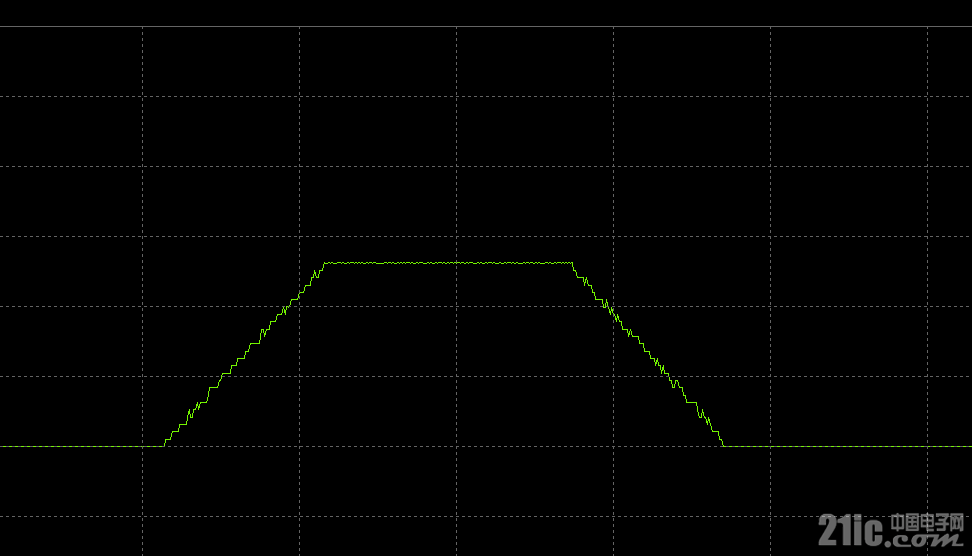

实现功能:接收汇川伺服驱动器(IS620P)编码器反馈数据1.本演示程序使用NV32F101芯片ETM0定时器模块(PB2,PB3)做为正交编码器(A,B)接收输入口
2.ETM0设置为正交编码器AB相4倍频计数
3.IRQ0外部中断(PB1)做为正交编码器(Z)接收输入口

贴一张,NV32F101驱动伺服电机做加速运动的脉冲波形图.
加减速波形图
加减速波形图
123ycli| | 2018-5-19 10:04 | 只看该作者
支持下,波形的实际效果不错,用什么软件读取的呢?

应该是PWM输出的波形
123ycli| | 2018-6-24 09:20 | 只看该作者
merry_zsp 发表于 2018-5-30 13:38
应该是PWM输出的波形
我是对这个软件比较好奇的。
