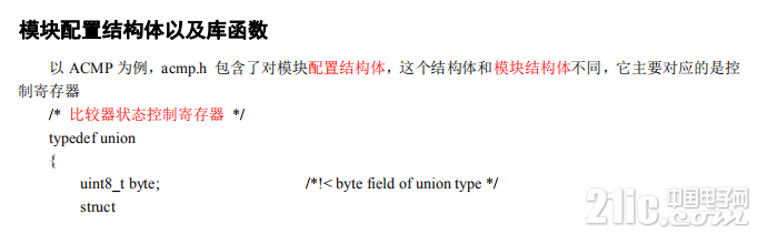

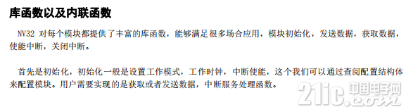

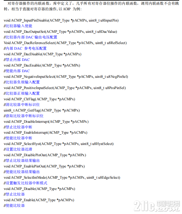

所有的库文件都在 drives 目录,并且按照模块分成不同的子目录,考虑到很多 STM 的用户,我们把所有的库文件放在 lib 目录,如果需要可以直接调用cpu/header 包含了 NV32.h,是对整个 MCU 所有模块结构体(对象实例化)的定义。
Common 包含了 M0+的常用的宏定义。
