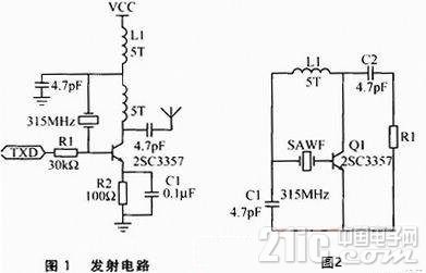

  可以采用如图1所示的发射电路。电路中L1为高频扼流圈,R1、R2为偏置电阻,C1为交流旁路电容,天线在谐振状态下可以等效为一个纯阻负载。
  发射电路的交流等效电路如图2所示。其中R1是天线等效负载。L1、C1、C2与Q1当SAWF交流短路时组成电容三点式振荡同路,回路振荡频率在其特征频率附近,通过改变L1的匝径与匝间距可以使LC振荡回路落在315 MHz频率附近。这样就满足了起振的相位条件,振荡的幅度条件由晶体管的非线性特性保证。这时,选频网络包括了SAWF,因为只有频率在315 MHz时SAWF才表现为高频短路,即把电容C1的反馈电压送入晶体管Q1的基极。只有在TXD端高电平的时候以上条件才完全满足;当TXD为低电平时,晶体管Q1截至,电路停振,而这正是我们需要的OOK调制形式。
  调试电路时,由于仪器限制,很多时候很难调整L1的匝径与匝间距等参数。这时可以接TXD为高电平,通过短接SAWF,暂时略去其选频功能,直接调整L1参数与后面即将提到的接收机这样只有L1、C1、C2振荡在315MHz时接收电路才会有输出,达到了调整L1参数的目的。
