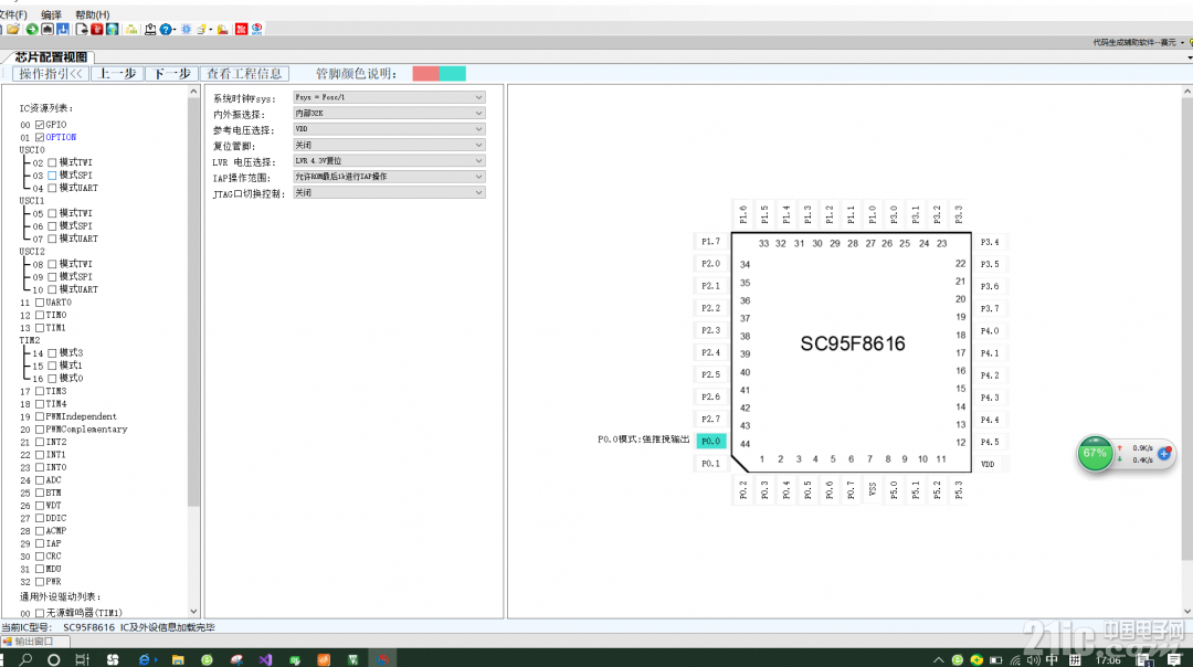

    然后新建一个项目,直接用P0.0设置为输出。

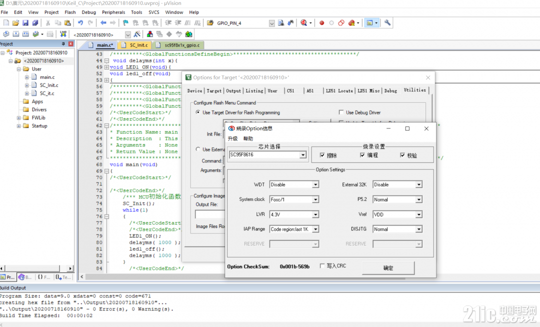

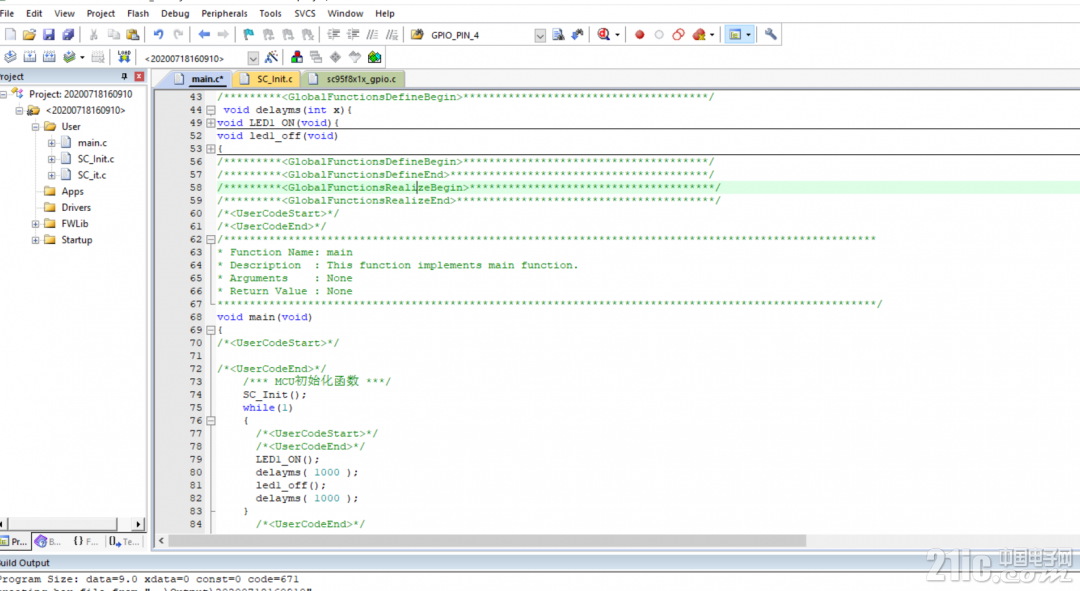

   产生代码。在KEIL中运行(记得有C51安装)。把型号设置对,把调试器设置为SinOne Chip Debug Driver!把KEIL中下载那里 配置为调试器SinOne Chip Debug Driver。
   编译没问题,运行不行!!!都跑不到main 这个咋办!!!
  于是又重新生成代码,还是不行!!!

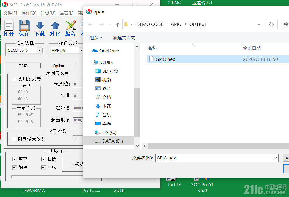

4,没办法。下载SOC Pro51看能不能烧录。果然,能烧。里面还烧写了代码,加密了的!!!
    就这个加密了的代码把我一天的光阴给整没了。
5,设置下载不加密。KEIL那里也要设置下载器不加密,好像烧录那里改成不加密,这里就看不到加密的选项了。否则很麻烦。

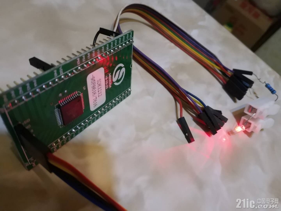

6,KEIL里也可以跑了。LED小灯终于点亮。
