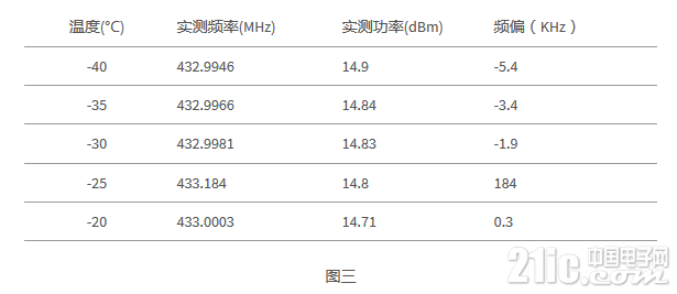

下面我们同样对CC1310进行高低温实验进行验证:非调制CW波,中心频点433M,最大功率发送。
1.-20至50℃ 频偏比较正常;
2.-25 至-40℃频偏加大,如上表,在-25℃频点为433.184Mhz,最大频偏达到184KHz,但是复位后频率恢复正常,432.9994Mhz, 14.8dBm;
3. 55℃至85℃频偏增加,但是同样复位后恢复正常,频率正常;
结论:
在实验室我们可以通过一些极端测试反映出频偏和温度之间的关系,但是一旦有复位操作频率立刻恢复正常,验证了 calibration执行的重要性。
在实际产品中,CC2640打开POWER_SAVING,不管是CC2640还是CC1310在两次收发的间歇,RTOS都会自动进入Standby模式,因此在Tx和Rx之前都会提前执行calibration校准,所以实际产品在-40至85℃工作是不存在频偏问题,没有问题。
