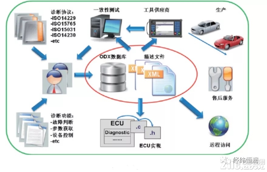

        经过多年的实践,经纬恒润积累了丰富的经验,业务涵盖诊断协议及功能定义、诊断测试、整车下线配置及检测(EOL)需求设计、整车售后诊断系统规划、EOL 及终端诊断设备开发。下图为以 ODX(开放式诊断数据交互格式)格式为数据中心的整车诊断系统。
整车诊断系统
