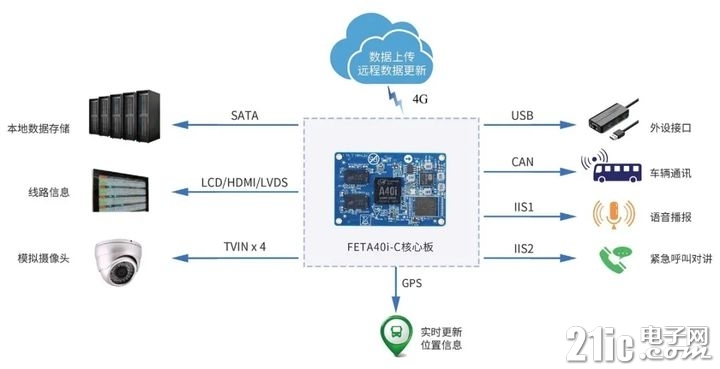

推荐理由:FETA40i-C核心板支持多种显示与摄像头接口,最大分辨率可达1080P,主频高达1.2GHz,并拥有8路UART、3路USB、SATA、千兆网口等功能,可完美适用于智慧公交系统中的各类应用。车载智能系统
△方案拓扑图
智能公交一体机
视频监控、语音播报GPS定位NO.1
以GPS数据为基础,结合实际路线和具体站点匹配,从而实现报站功能的智能公交设备。一体机配备一块液晶显示屏,外接多路摄像头,司机可通过一体机查看车厢内状态,包括前门、后门情况;通过GPS数据,将当前站点、线路号、上下行通过无线网络传输至运营控制中心,实时查看车辆当前状态,集成语音喊话、站点采集、TTS播报、监控画面显示、时间报告、调度信息交互等功能

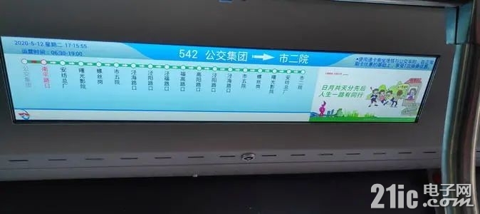

LCD车内导乘牌
同屏异显广告*NO.2LCD车内导引牌完全取代了传统车厢灯式线路指示牌,并在此基础上以公交自身运营发展需要为前提,能够根据车辆实际运营状态,实现后台远程调整线路、准确实时表达车辆当前运行线路名称、首末班发车时间、运行方向、当前站点等实时信息情况,满足车辆灵活快速地跨线调度运行的需要。具备对预设图片、视频信息进行循环播放,实现车厢广告、各类公益新闻的播放。显示屏幕可灵活分区各区域支持图片、视频、线路信息的状态及播放,显示内容与车内报站器站点播报内容同步,相较于以往灯箱式线路指示牌,功能大大提升,在用户体验和功能上有大大提升。

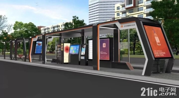

智能站台系统
智能站台系统是多媒体科技与现代计算机通讯网络技术的结晶,利用成熟的网络和视频技术,在发布GPS车辆信息的同时播放视频内容,显示时间、气象预报、政府公告等内容,改变了户外的静态单一模式,极大的方便了人们的出行。根据需求不同,可选择吊挂式、立式安装,屏幕尺寸也有多种选择,从32寸到65寸均可。此系统解决方案推荐飞凌FETA40i-C工业级核心板实现。
