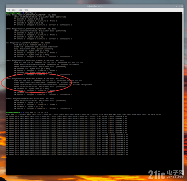

当前树莓派系统可自动识别EC20的ttyUSB串口,但是展锐5G的ttyUSB需要手动添加:
ttyUSB串口之后用minicom打开ttyUSB4:
检查基础信号强度和工作模式,当前为模式11的5G。模块虽然没有音频codec,但是不影响正常拨出电话,可在紧急时刻用于告警提醒
mcuzone|  楼主 | 2021-11-23 10:47 | 只看该作者

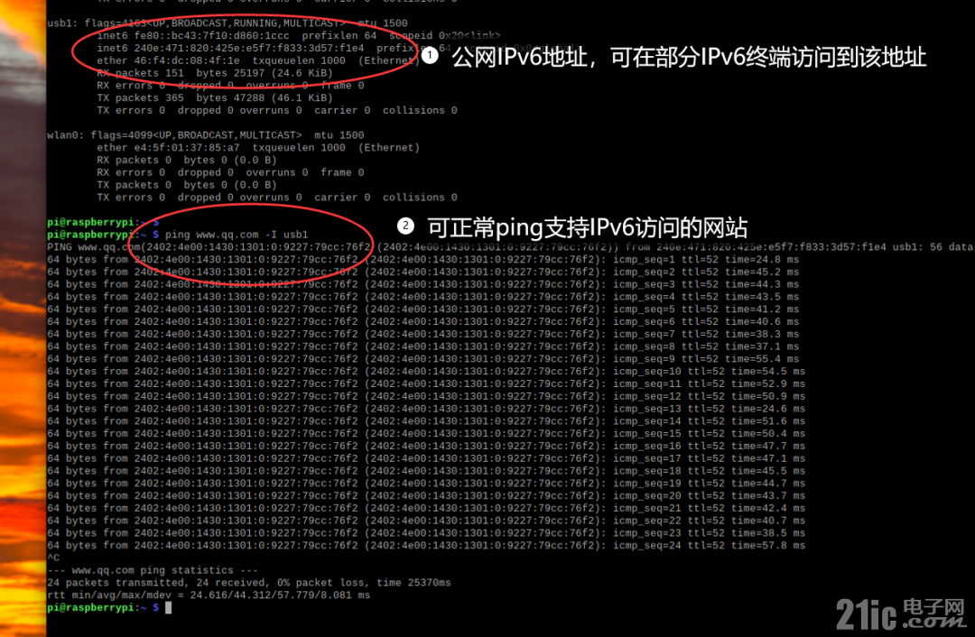

模组还可以打开IPv6地址,并可被部分具备IPv6地址的设备访问到:
手机侧可ping通5G模组,但延迟比较大,原因可能在于5G模组用的是电信卡,手机侧用的是移动卡。
