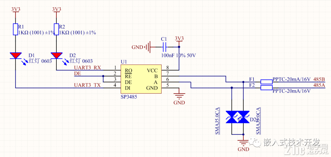

硬件上是单片机+SP3485芯片,做485通讯,Modbus协议,电路板为从机,电脑为主机,总线上也挂了其它板子的从机设备。

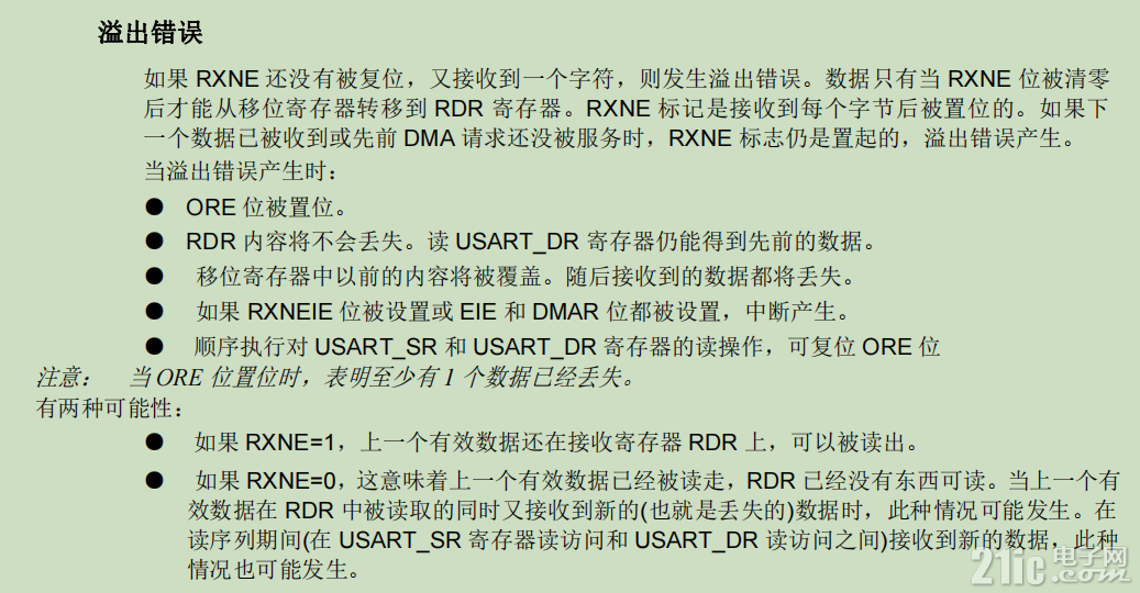

测试过程中发现经常485通讯中断(其它板子正常),重新上电后正常。以为是芯片死机了,但是在线仿真测试的时候发现芯片并没有死机,示波器测试串口接收端是有数据的,只是串口中断进不去了。
然后单独一块板子进行测试,一切正常,但是将485的通讯线短路几次后,又出现上述情况。判断是总线冲突导致的,但是其它板子是别人设计的,不好修改,只好在自己设计的板子上下功夫。换了ST的单片机,发现正常了,确定了是HK单片机的问题。硬件没问题,只能通过修改软件来解决了,清除接收中断、溢出中断、错误中断等都无效,后面在仿真中又发现,出问题后只要将串口寄存器USART1->SR和USART1->DR添加到监视串口,程序就可以恢复了。是不是说明只要读取一下串口寄存器的值就恢复了呢。于是想了一个笨办法:
定义一个全局变量,在滴答定时中断中+1,在串口接收中断中清零。由于485总线上一直在通讯,所以串口应该会频繁的进中断,该变量的值不会很大。在主程序中判断该变量,如果超过1000,说明超过1秒没进串口中断,应该是出问题了,此时程序读取一次串口寄存器的值即可。

说明导致串口进入到了ORE状态
SDLin| | 2022-3-31 16:47 | 只看该作者
看你的描述,应该是溢出错误,当MCU来不及处理当前接收到的数据,接着又有新数据来了,就会产生溢出错误,这种情况把对应的溢出中断打开,进入中断处理函数中处理即可。这不是bug哦。
