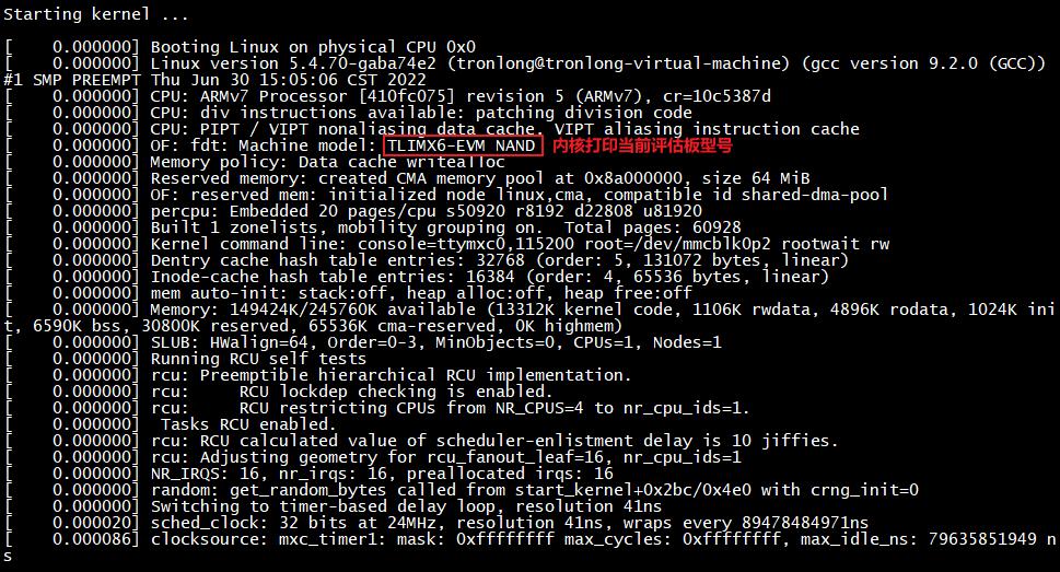

将Linux系统启动卡插入评估板Micro SD卡槽,将启动方式选择拨码开关拨为010100(1~6),此档位为SD启动模式。将评估板上电启动,串口调试终端会打印如下类似启动信息。
图 4
图 5
备注:由于我司提供的Linux系统保留了部分官方驱动配置,且实际未使用到相关驱动的部分功能,因此在内核启动过程中驱动会打印部分警告信息。此类警告信息不会影响系统的正常运行,请忽略即可。
