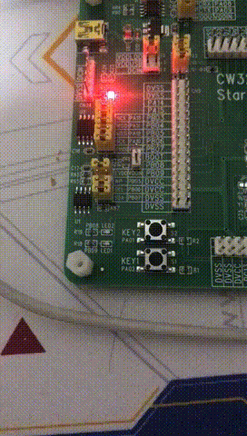

运行效果

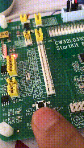

运行效果

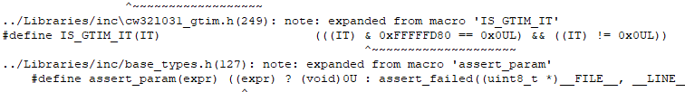

编译又有2处优先级警告,找到相关代码处加上括号就好了

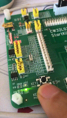

运行效果
